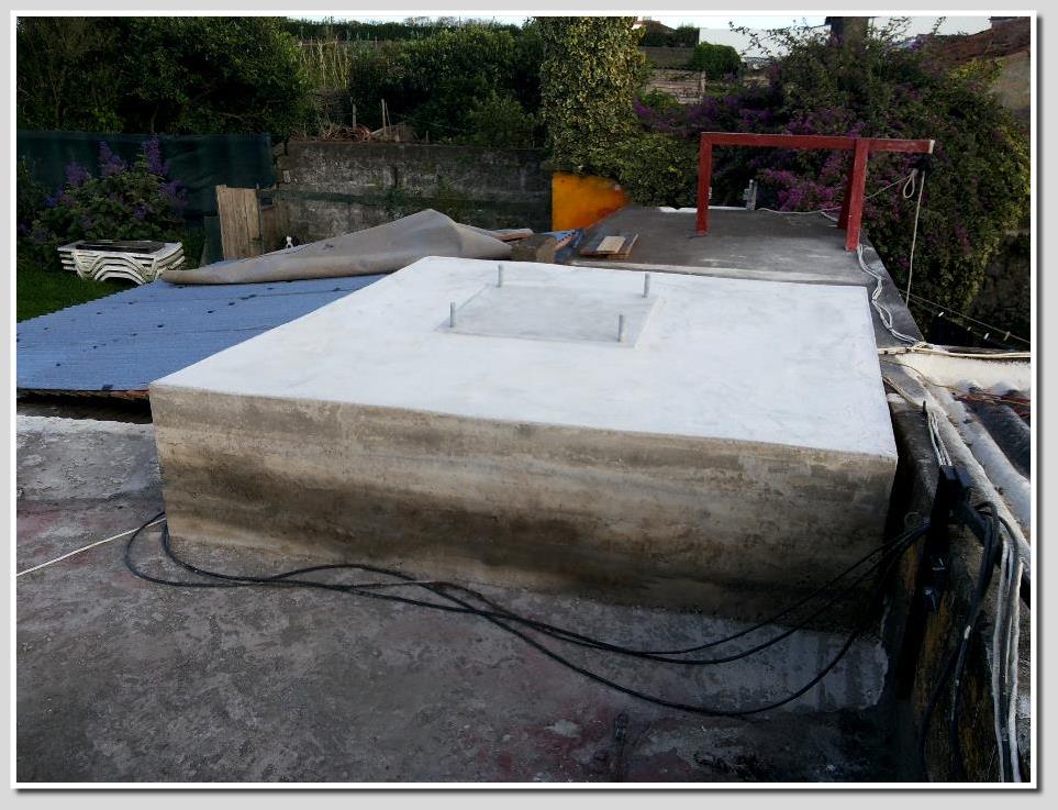

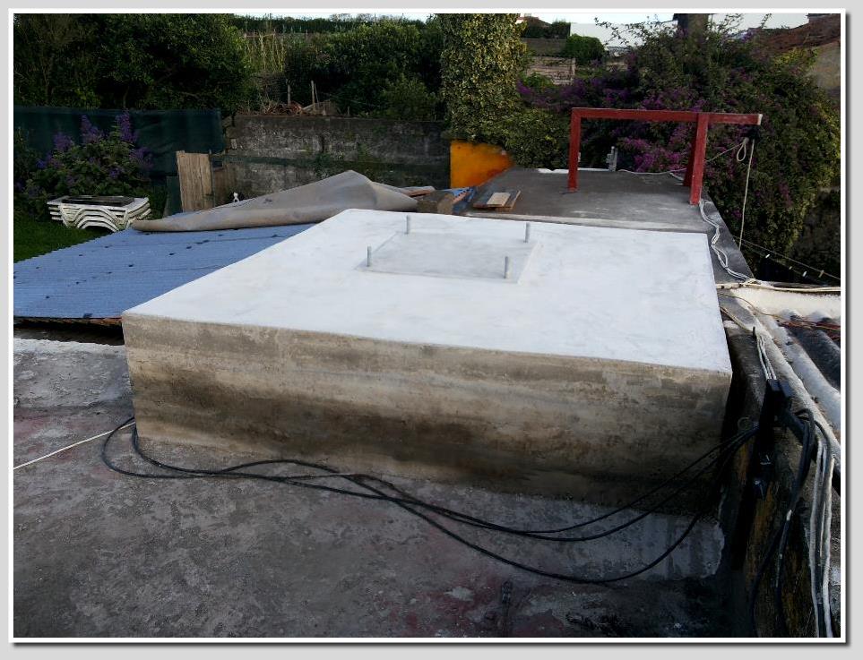

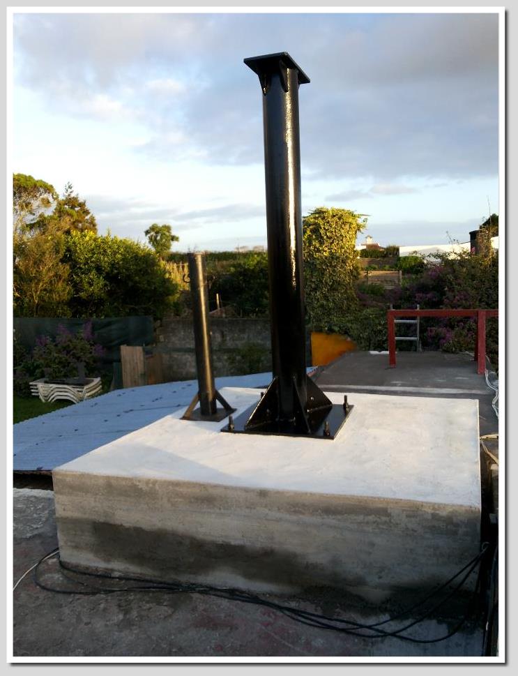

Bem, podia "armar-me em esperto" e dizer que encher aquela caixa de betão foi canja!
Mas não foi nada disso, e houve uma altura em que estive para desistir, pois não fazia idéia o que me esperava!
E preciso não esquecer que o betão tem que ir todo para cima de uma placa, não é a mesma coisa que ser ao nível do chão!
Bem, não tenho medo de trabalho, mas aquilo foi demais.... e apesar de ser um tipo corpulento, não estou habituado a estes trabalhos.
Levou dois dias, com uma batoneira emprestada, e encher a caixa balde a balde....... :roll:
((Parecia um poço sem fundo)) pois nunca mais ficava cheio.... :evil:
Só para terem uma idéia, só em sacos de cimento, foram 13,5 sacos, não imaginava que aquilo ia levar tanto material! :shock:
Acabei "morto", com as mãos cheias de bolhas (nunca mais) , devia ter falado com aquelas empresas que vendem o betão ao metro3, e aquela máquina que projeta o betão em lugares mais altos, claro que isto acarreteria mais custos, mas pronto.
Bem, mas agora está feito, e o que não nos mata, só nos torna mais fortes, em frente...... ;)
Ui ui ui... cá para mim estás a ficar um copinho de leite, isso na custa nada.
As minhas duas sapatas levaram 9m3 cada uma....
ah pois foi grua que colocou lá o betão todo... :lol: :lol:
Epa grande Homem... Esse trabalho vai lá vai...
Quando quiser algo assim e que o medo não o assiste vou falar contigo. Grande trabalho...
Já poupaste no ginásio hehe.
Agora já podes meter aí uma torre Eiffel . Tem muito bom aspeto sim senhor .

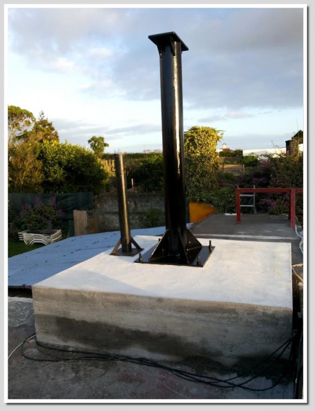

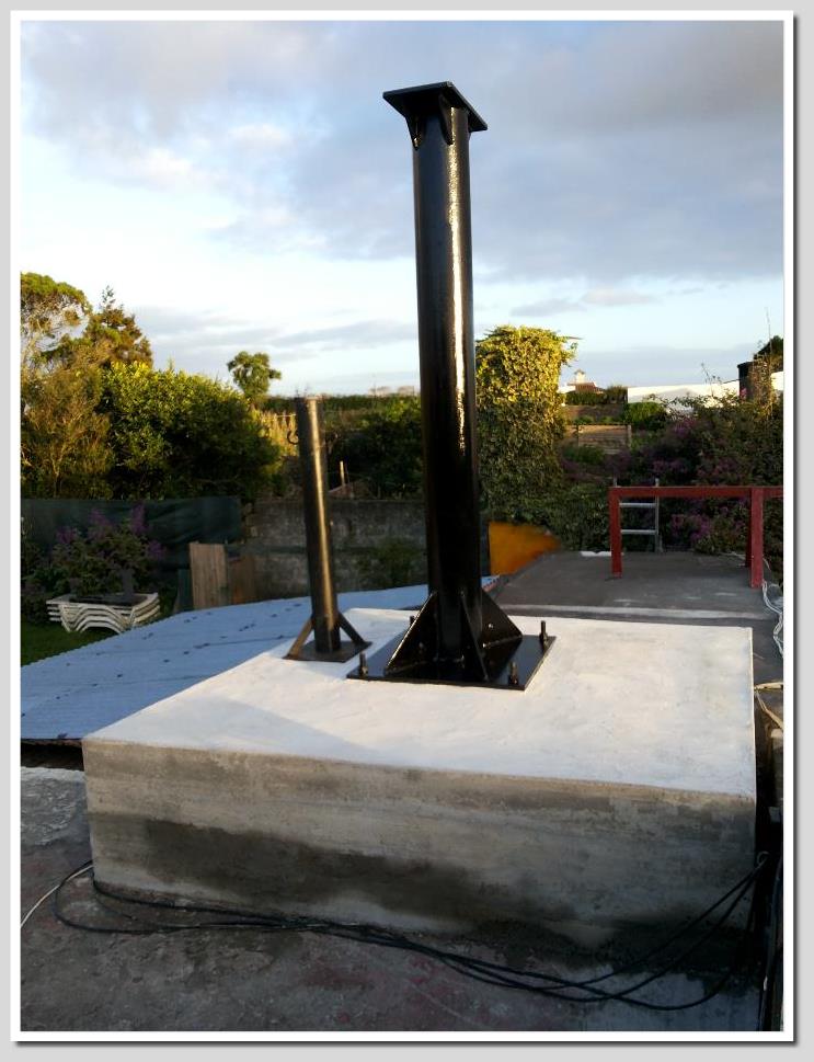

Só para terem uma idéia das diferenças reais, coloquei o anterior mastro ao lado do novo.
E o antigo já é de tubo galvanizado de uma grande espessura, mas claro não tem nada a ver.
O novo tubo tem uma parede de (10mm) e a chapa da base e topo, é galvanizada com (20mm) de espessura, sem dúvida muito resistente.
Referente à base do mastro!
Na verdade tive a opção de uma base larga como esta, ou uma base redonda, bem mais pequena, mas teria que levar muitos parafusos, e optei por esta, bem mais simples, e levando só 4 parafusos.
Claro que foram medidas todas dadas pelo engenheiro.

Apesar de ficar com parte da estrutura capaz de suportar futuros upgrades , não quer dizer que vá colocar muitos painéis!!
Encomendei apenas mais 5 painéis de (245 watts) cada, (não há dinheiro para mais) mais para a frente quando colocar um motoredutor, e modificar a outra parte da estrutura, coloco mais painéis, depois veremos.

Os cálculos do Eng.º foram feitos para que área de painéis? Já vi que agora serão poucos. Mas no futuro quantos painéis dará para aguentar essa base e esse mastro?

Celestino Escreveu:Os cálculos do Eng.º foram feitos para que área de painéis? Já vi que agora serão poucos. Mas no futuro quantos painéis dará para aguentar essa base e esse mastro?
Desculpa Celestino, ainda não tinha reparado no teu comentário :)
Antes demais, queria agradecer ao Sr. Sérgio a sua disponibilização para fazer os cálculos do meu projeto!
E ainda bem que gostou do aspeto que ficou, fiz o melhor que pude, mais uma vez, o meu muito obrigada, e espero que continue a visitar o meu modesto tópico de energias alternativas.
Celestino!
O que foi falado inicialmente, era para uma base e mastro, para colocar no máximo (25 painéis), com as dimensões dos meus.
Depois fui aconselhado pelo Sr. Sérgio para construir uma base e mastro capaz de suportar 30 painéis.
