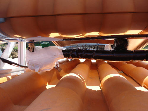

Re: Wikora ts 200l - Diário
Mensagem por lrds »
também tem uma valvula de segurança em cima do depósito que é do circuito primário

mas aqui ao lado da termostatica não é uma valvula de segurança?

valvula de segurança por pressão não de temperatura
