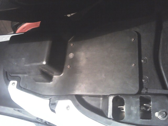

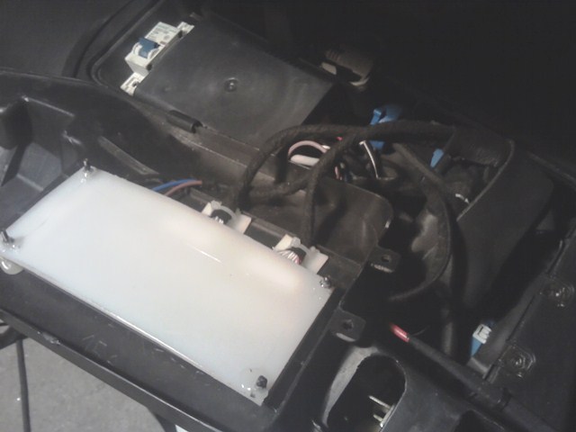

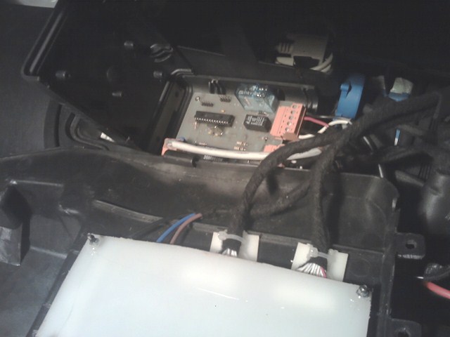

XaYu Escreveu:Dizes ligar a ficha laranja do bms... desculpa la a 'leiguisse', mas essa ficha ta onde? :oops: :?
Desaperta os dois parafusos da tampa que estão do lado direito. Tira a tampa e volta-a ao contrário (o BMS está protegido por baixo daquela placa branca). Desliga o disjuntor e tira a tampa preta que está ao lado do disjuntor (deve estar solta). Depois a tal ficha laranja (basta puxar). Aguarda uns minutos e volta a ligar novamente a ficha e o disjuntor. Pode ser que dê :idea: ...

Oh diabo, a minha predator no interior n tem nd a ver com essa :S
Eu n tenho essa segunda tampa preta... muito menos essas ligações todas que tão lá dentro... ou pelo menos não estão assim tão à vista...
Amanhã se conseguir tiro umas fotos do 'interior' da minha

A disposição da minha tb n tem nada a ver com a da foto
Re: JB - 30 anos! SW Predator Silver 40Ah
A Predator do pafi é diferente das nossas. Penso que aquela placa da ficha laranja tem a ver com o CB, o BMS está escondido debaixo da placa branca.
O disjuntor desliga a alimentação ao BMS e também não dá para carregar a mota com o disjuntor desligado. Será que o disjuntor "morreu"? É problema recorrente nas Predator, a minha também já levou um novo, pois a mota às vezes desligava-se sozinha.
Se souberes usar um multímetro, tenta ver se há continuidade entre os 2 pólos do disjuntor. Usa-se o multímetro em modo de "apito", normalmente tem um símbolo de uma nota musical na zona de medir as resistencias ohmicas. Se apitar é porque está bom.

e_bike Escreveu:A Predator do pafi é diferente das nossas. Penso que aquela placa da ficha laranja tem a ver com o CB (...)
e_bike, antes de ter instalado o CB aquela placa onde está a tal ficha laranja já lá estava (por acaso estão lá duas fichas laranja, pois à esquerda está outra mas mais pequena).
a minha é mt semelhante... :) ehehe so muda mt pouco no CB... ehehe q é o de led's ;) mas o resto parece-me bem iguaaallll a minha eheheh até parece q tou a ver o interior da minha :P
P.s.- o que é aquilo azul redondo?? :P
