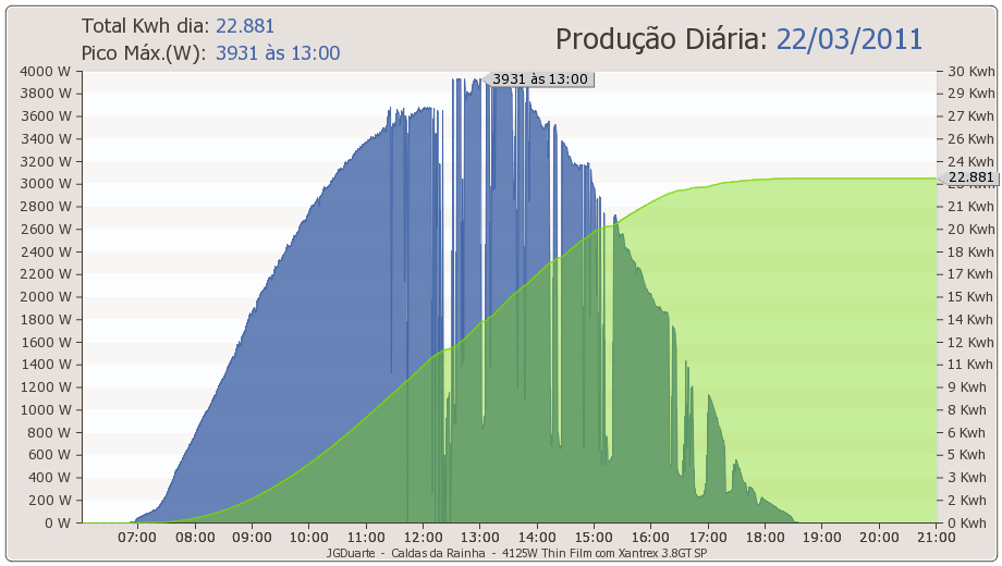

boas! não tenho a certesa para que velocidade do vento ficou regulado. lembro-me de se ter falado nisso no inicio da instalação, e até terem dito que não iam mexer no que vinha regulado por defeito, mas não me recordo da velocidade. qualquer das formas será regulável, e se entretanto verificar que esta a actuar em excesso, tenho que verificar a situação.
em quase duas semanas a funcionar, apenas hoje ele fez isso e estava realmente algum vento... estava aqui a consultar os registos de uma estação metereologica que existe no município, e registou ventos de 30km/h.
fica o gráfico da produção de hoje onde se percebe onde actuou o sistema de protecção:
