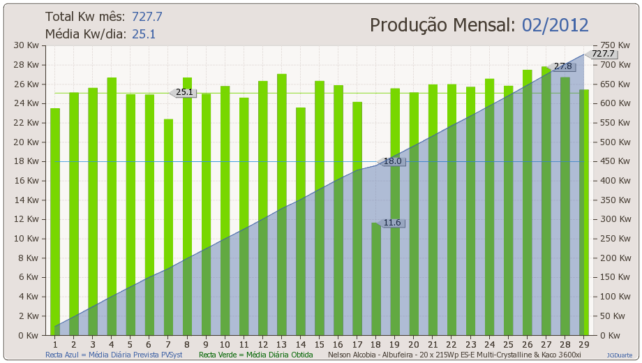

Re: Micro Fixa 3,45 multi-cristalinos
Fogo, reparem bem neste pente, só tem um dente partido ....mas é bonito

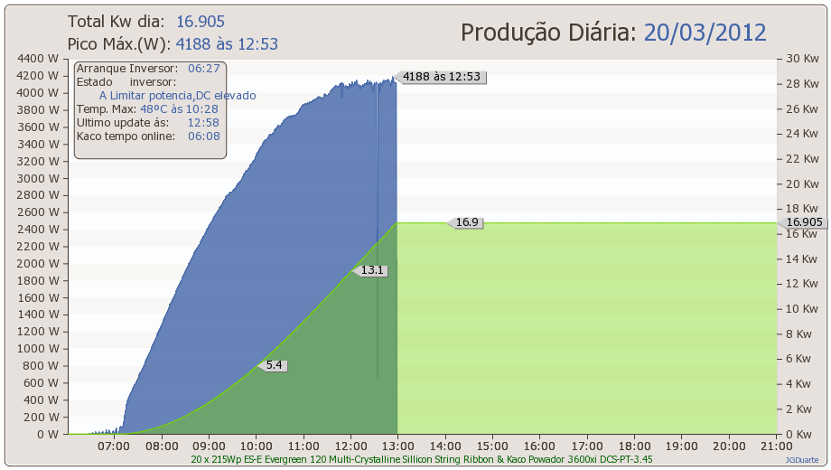

A continuar assim o kaco ainda arde
a mais de 1h no red line ....
as baixas temperaturas, aliadas a uma inclinação favoravel nesta altura do ano e o muito sol .... dá isto...a 13h tinha quase 17kws no papo
ps.
se repararem por volta das 12h30m minutos o kaco desligou por 40sg, depois de analizar o log, temos o estado 14, o 14 não consta dos manuais, alguem sabe o significado do "estado 14" ?
a tenção da rede era de 252V antes e depois do "apagão"
desconfio da excesso de DC, mas gostava de ter a certeza.
Boas amigo algarvio,
Parece-me que sim... excesso DC, tens de pedir um bocadinho mais de temperatura ao S. Pedro.
Por isso é que eu gosto tanto do xantrex, ontem foram 3 h e meia de redline mas sem qualquer tipo de problemas... pois por mais paparoca que os paineis lhe dêm ele só aceita 4150W.
Ontem um colega microprodutor com 24x247W em seguidor num xantrex 3.8 esteve a debitar acima dos 3900W das 8:30 às 17:30, o que demonstra a estabilidade do sistema. Claro que se fosse outro inversor em vez de 42KW no final do dia poderia ter mais um ou dois Kw, mas o feliz proprietário não poderia estar tão descançado.
Cmps,
Os inversores limitam sempre na parte DC. O limite é feito fazendo avançar a tensão no MPTT tracker, de modo a diminuir a eficiência do painel.
O inversor desligar pode acontecer pelo facto de a tensão de operação estar já muito perto do limite superior do tracker não deixando margem para elevar a tensão, neste caso o inversor desliga-se por protecção.
Existe dissipação de calor adicional quando o inversor limita a produção do painel, mas esta dissipação acontece nos painéis , porque são forçados a funcionar com menos eficiência, produzindo mais calor.
Obrigado @alexpt
Para os curiosos como eu essa sabedoria é sempre bem vinda. Assim já percebo a razão para nas horas de ponta a tensão DC subir dos normais 280V até 330V na minha MP.
Já me tinha questionado porque razão nas horas mais quentes a tensão DC sobe em bem de descer... está justificado... é o xantrex a fazer o trabalho dele.
Cmps,
Obrigado pela resposta, realmente faz todo o sentido.alexpt Escreveu:Os inversores limitam sempre na parte DC. O limite é feito fazendo avançar a tensão no MPTT tracker, de modo a diminuir a eficiência do painel.
Não deixava de ser bom para os "donos" de kacos, que somos já alguns por aqui, dispormos de um manual tecnico do mesmo, de forma a ficarmos mais por dentro da forma de funcionamento do inversor.
e ai ia saber o que quer dizer o "estado 14"
Mas é fácil verificares se foi este o caso, verificas nos logs qual era a tensão DC na altura. O fenómeno que eu descrevi acontecerá nos dias frios que é quando a tensão dos painéis é mais elevada devido à baixa temperatura.Patalhetas Escreveu:Obrigado pela resposta, realmente faz todo o sentido.alexpt Escreveu:Os inversores limitam sempre na parte DC. O limite é feito fazendo avançar a tensão no MPTT tracker, de modo a diminuir a eficiência do painel.
Boas !!
No site do Kaco tens o seguinte manual:
http://kaco-newenergy.de/en/binary/1358 ... wnload.xml" onclick="window.open(this.href);return false;
Podes ver na pagina 11, que o "estado 14" é:
14 Irregularidade na alimentação(monitorização trifásica)
Função de protecção do inversor quando os valores medidos numa das três fases da alimentação estão fora das tolerâncias permitidas.
Possíveis causas para irregularidades na alimentação: subtensão, sobretensão, subfrequência, sobrefrequência, irregularidade no condutor externo.
Espero ter ajudado.

porque durante 3 ou 4 meses não injeto mais que 3400W na rede.
Tenho consciencia que não posso comparar dois sistemas com esta distancia
Mas a verdade é que faturaste mais 100€ que eu
