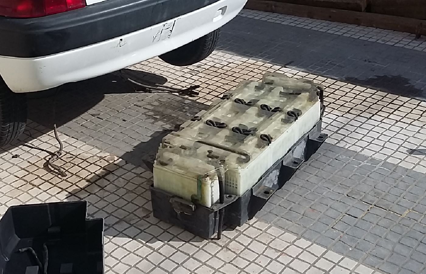

Work in Progress...
- Antes...
- Depois
Com estas, serão menos 200kg no burro...

E de capacidade, como vai ficar?

Retirando esses tubos da refrigeração de água das baterias do antigo pack (tornando o fecho do circuito lá à frente) ainda lhe retiras mais peso.
O deposito de gasolina e a caldeira do aquecimento também é peso que pode sair.
O facto de lhe ser retirado todo o peso desnecessário, pode melhorar a aceleração e, ou diminuir as correntes necessárias para um andamento normal.
Como esse pack não é muito generoso, todo o peso que lhe possas retirar será benéfico para a sua saúde a longo prazo.
Bom trabalho!

Já removi tudo o que era para remover.... os tubos de circulação de água é para manter, pq as kokam são células mais sensíveis termicamente que as lifepo4, e quero que a temperatura delas seja estável. Tenho 39s2p de células de 40ah, o que é ligeiramente abaixo da capacidade original (nicd) em vez dos 12 fico com 11.5kwh que espero conseguir os 100kms de autonomia.
Apesar de ser a gasolina e ter removido o meu, eu gosto muito do funcionamento do aquecedor, o equipamento funciona muito bem, não aconselho ninguém a removê-lo por "birra", o do meu carro estava avariado sem reparação, só por isso é que o removi.
