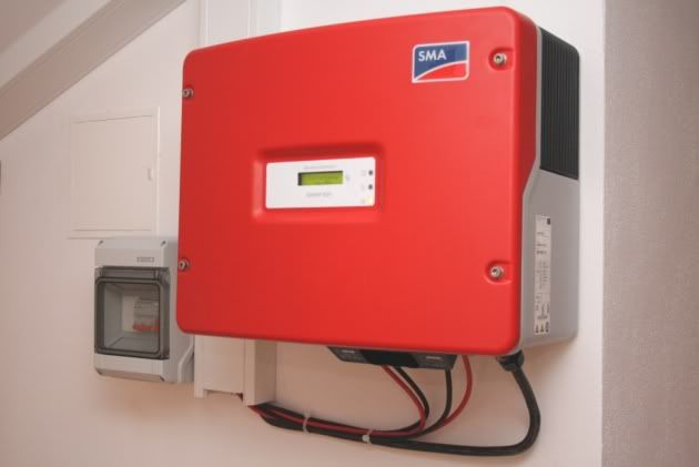

E já agora o inversor (ainda falta as calhas e os quadros):
Digam coisas...[/quote]
Já agora, esses cabos vermelhor penso que sejam os que vem dos paineis, certo ? são cabos com isolamento para sistemas solares ?
verifique essas "pequenas" situações pois esses mesmos cabos vão ficar expostos 20 anos no minimo, as condições atmosfericas e caso não sejam de boa qualidade, daqui a uns anos vão começar a ter fugas e a trazer dores de cabeça.
Há já agora assim como estão "ao leu" tb não passam na cerificação da certiel

Re: Diário MP - Zona de Évora - Potência 3.68/4.14Kw
Já agora, esses cabos vermelhor penso que sejam os que vem dos paineis, certo ? são cabos com isolamento para sistemas solares ?Patalhetas Escreveu:E já agora o inversor (ainda falta as calhas e os quadros):
Digam coisas...
Esta parte ainda não está concluída, falta as calhas e o quadros.
Os cabos são "General Cable 4 Exzhellent Solar" o de terra é que não consigo identificar o que são.

Boas pois ja esta certificada a instalação tudo ok agora e so aguardar pelo contrato
Quanto ao que falaram atrás dos cabos vermelhos e pretos que vêm dos painéis são autorizados, desde que estejam certificados para o efeito e que suportem mais de 1000 Voltes
Também os otoculantes é obrigatório.
Atenção as terras que tem de estar interligadas as da habitação

Instalação concluída.
- Painéis alinhados;
- Resolvido o mistério da falta das porcas, são borboletas, não leva porcas.
- Contador instalado;
- Quadro e calha instalados;
- Ensaios realizados às 16.30h (vdc 300; watt +/-2900; vac 230)
Falta:
- Instalar o modulo de comunicação bluetooth;
- Colocar os autocolantes;
Agora é esperar pelo dia 30...
Já agora, a caixa PCP ficou desliga pelo que o inversor não produz, no entanto se o ligar dá a informação da voltagem em corrente alterna, por exemplo às 16.30h era 300v, tenho alguma forma de relacionar este valor com a potência que o inversor poderá produzir, de forma a ir ficando com noção da possível produção? não sei se me fiz entender...
Viva,
Se o inversor não estiver sincronizado com a rede (corte AC activo), o inversor não liga, logo os valores de tensão que terás no lado DC serão os valores de tensão em circuito aberto. Quanto muito poderás observar as perdas de tensão por temperatura, algo que nos últimos já se tem feito sentir pelo menos pelo que observo nas micros que estão online. (Patalhetas e Sestevao)
