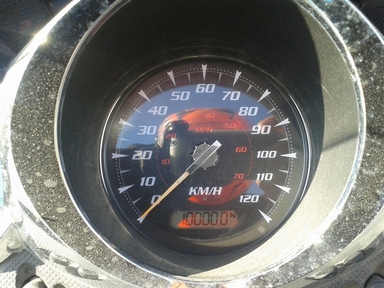

e hoje foi dia de:
- 20130515_085020.jpg (113.03 KiB) Visto 3484 vezes
Fiz em cerca de 5 meses o mesmo que o XiRiPi em dois anos.
a média baixou um bocado porque como não posso carregar no sitio onde mora agora, os fim de semana são um bocado limitados. mas está a andar bem e isso é que interessa.
não vou fazer comparações com a chinesa que tive, porque esse é um assunto polémico, e cada um é como é.
Mas já com 5 000 km com a vectrix posso dizer que estou muito satisfeito com a troca que fiz, e que estou muito satisfeito com a mota.

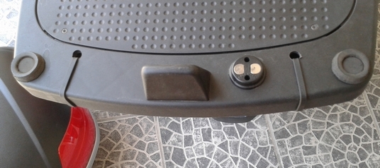

já agora, enquanto a mota estava a carregar aproveitei também para resolver um pequeno problema.
tinha vindo a reparar que a mala estava progressivamente a vibrar cada vez mais, e consequentemente a provocar aqueles ruídos parasitas que eu detesto.
e a solução: duas abraçadeiras de plástico e 4 borrachas mais altas.

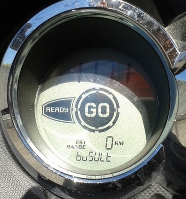

alguém sabe o que isto significa?
- 2013-06-01 11.14.06.jpg (139.78 KiB) Visto 3217 vezes
apareceu mesmo no final de uma descarga completa, a 10 m de casa
Re: Vectrix em Ovar
Enviado: terça jun 04, 2013 10:09 am
Ela tem as células desbalanceadas...
Creio que foi isso que me explicaram...
Levaste so mais baixa tensão possível ...
Carga nela e deixa fazer o balenceamento
