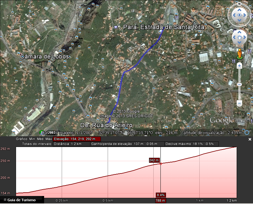

Queria marcar o percurso no google maps mas não estou a conseguir.

Bom acho que é isto.
http://goo.gl/maps/OyVIX
Aqui fica novamente o link do video da subida.
https://www.youtube.com/watch?v=7MsupZI ... ata_player
PS: Na imagem do Mapa a estrada ainda não aparece

Bom, isso ainda é uma subida dos diabos, e segundo os teus relatos e com base na queda de tensão, não deve andar muito longe dos 5000w, mais de 4000w aposto que tem de certeza, uma 4000w não sobe uma subida dessas a essa velocidade e com esse peso, já agora quanto pesas ?

Eu já fiz essa subida, embora na altura obviamente que não me apercebi da inclinação, ate porque também ia de carro, mas com recurso ao street view e dos gráficos, e vendo essa moto perder tanta potência ao ponto de a fazer a 30 km/h em que apenas tem uma diferença de altitude de 138 metros ao longo de uma distância de 1,200 metros…algo está mal…e se não estiver não é a mota mais indicada para o relevo aí da Madeira.
