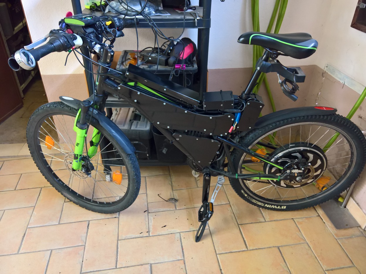

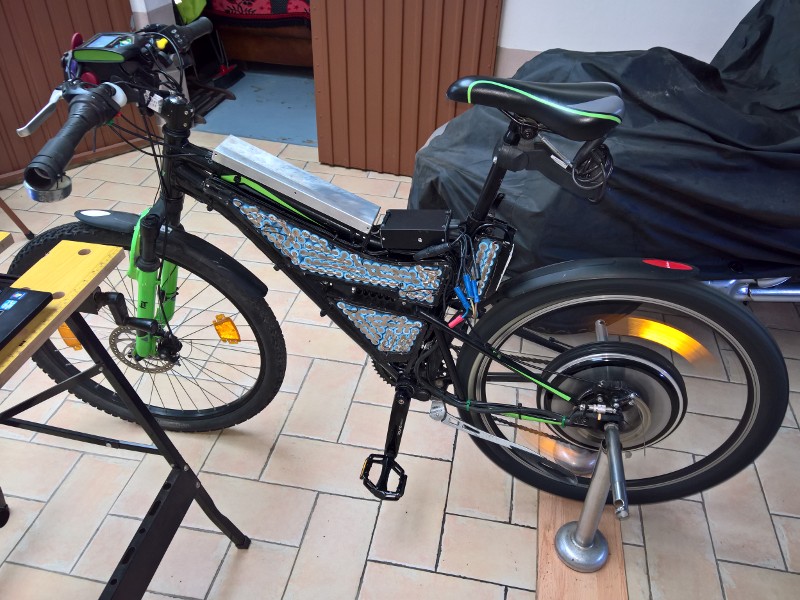

devagar, Já fiz a ligação entre módulos, mas ainda tenho de fazer outra cx para o bms e respectivas ligações.
uns 2 sábados de trabalho e deve para dar uma volta.

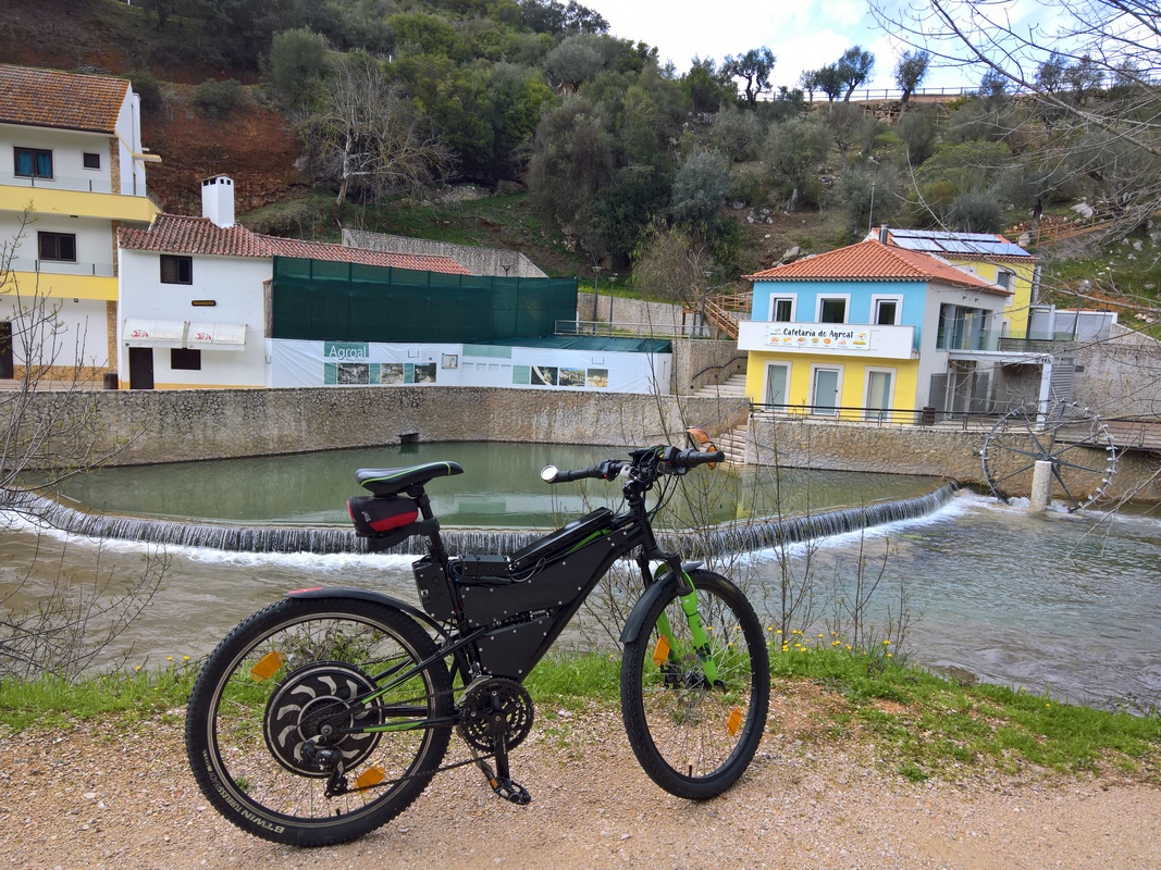

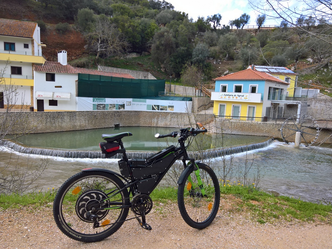

Já mexe.
Agora acabamentos e uma ajuda do S Pedro.

Wow, tanta célula

ehehehe, meteste celulas em todo o lado.
continua com isso

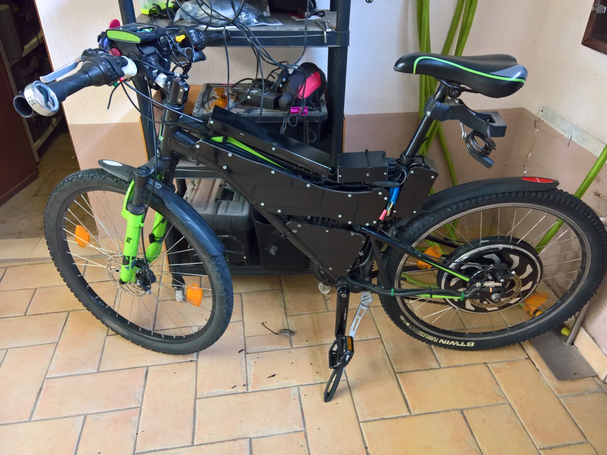

Deu para fazer 2 Km sem chover.
Nota-se o aumento de peso mas principalmente a deslocação do mesmo para cima, perdendo alguma manobrabilidade.
Tive de reprogramar o bms e ainda tenho de alterar mais alguns parâmetros.reduzir a potência e aceleração. Não quero dar cabo do motor.
Fez 0-50 em menos de 5 segundos

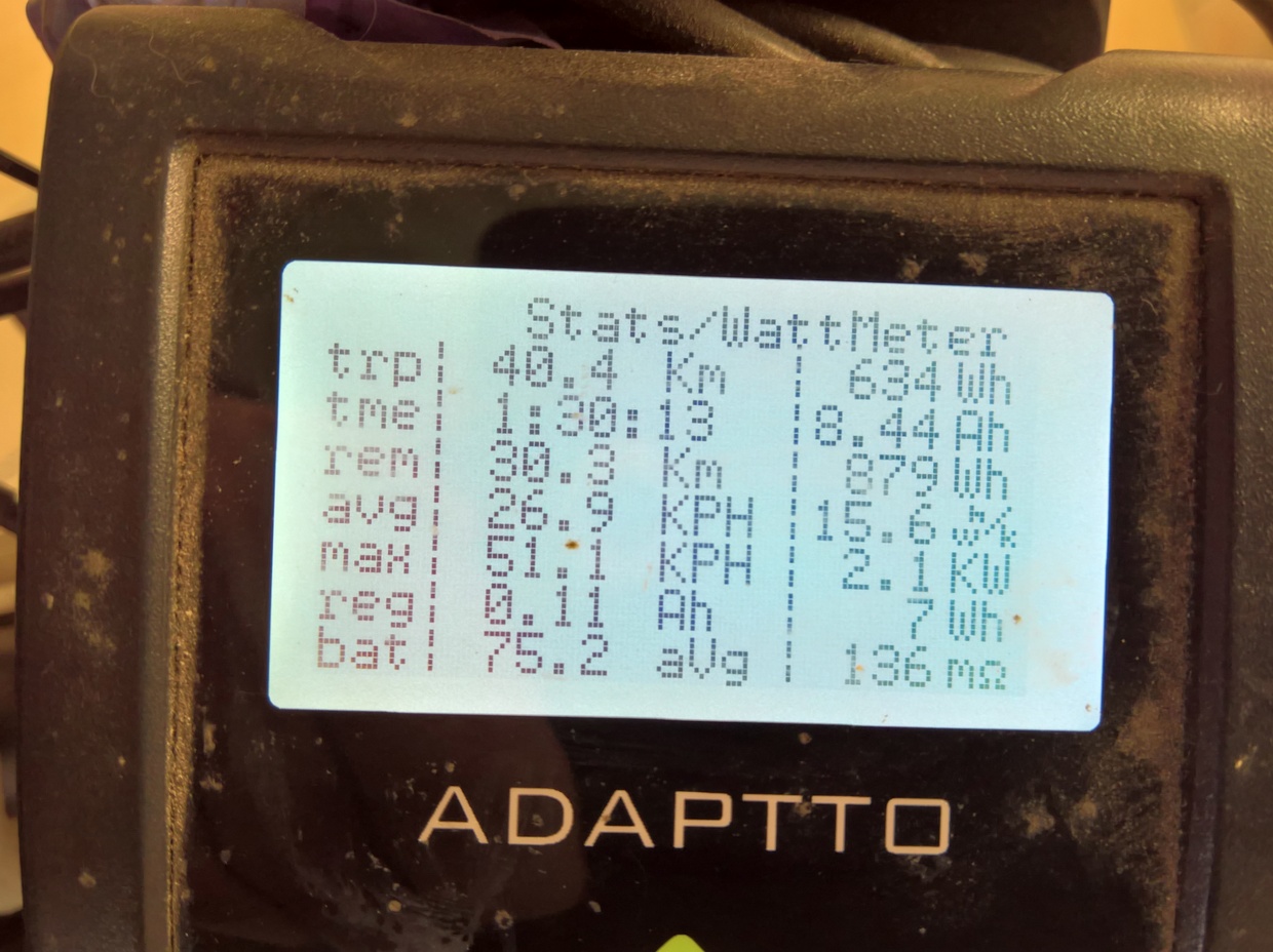

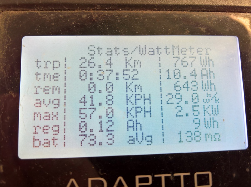

hoje fiquei por casa e deu para fazer um teste a serio.
este é um percurso que fazia tempos a tempos. nas calmas a 20km/h e a pedalar gastava cerca de 400wh.
hoje mais rápido mas sem forçar.
e os pedais foram só para apoiar os pés

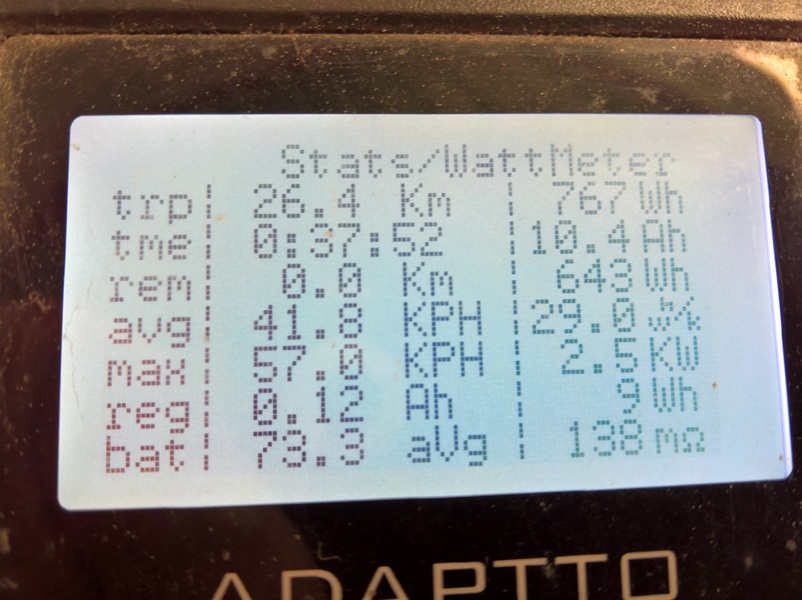

viagem trabalho casa em modo de recuperação de tempo
um pouco mais nas calmas faço facilmente ida e volta (53km).

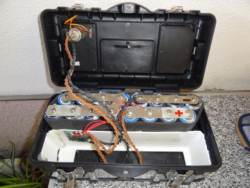

entretanto aproveitei as células usadas para fazer uma bateria portátil de 12V 32Ah 4s4p.
esta vai dar jeito para uma geladeira.
limitei a capacidade a cerca de 90% que me dá para fazer +de 50Km a fundo (ida e volta para o trabalho)
ou + de 100 em passeio. infelizmente tenho andado por fora ou está de chuva.

Isso são células CALB?

headway lifepo4 9Ah, agora cerca de 8Ah.
