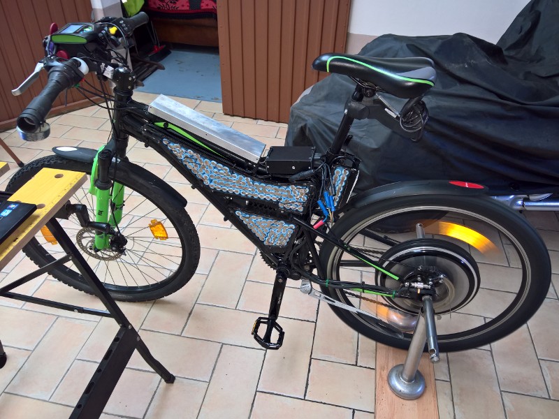

devagar, Já fiz a ligação entre módulos, mas ainda tenho de fazer outra cx para o bms e respectivas ligações.
uns 2 sábados de trabalho e deve para dar uma volta.

Já mexe.
Agora acabamentos e uma ajuda do S Pedro.

Deu para fazer 2 Km sem chover.
Nota-se o aumento de peso mas principalmente a deslocação do mesmo para cima, perdendo alguma manobrabilidade.
Tive de reprogramar o bms e ainda tenho de alterar mais alguns parâmetros.reduzir a potência e aceleração. Não quero dar cabo do motor.
Fez 0-50 em menos de 5 segundos😀

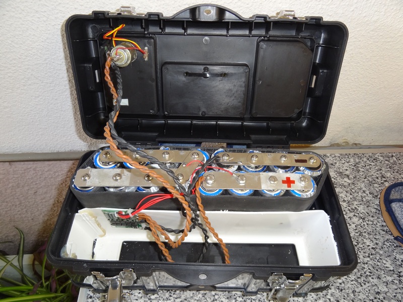

entretanto aproveitei as células usadas para fazer uma bateria portátil de 12V 32Ah 4s4p.
esta vai dar jeito para uma geladeira.

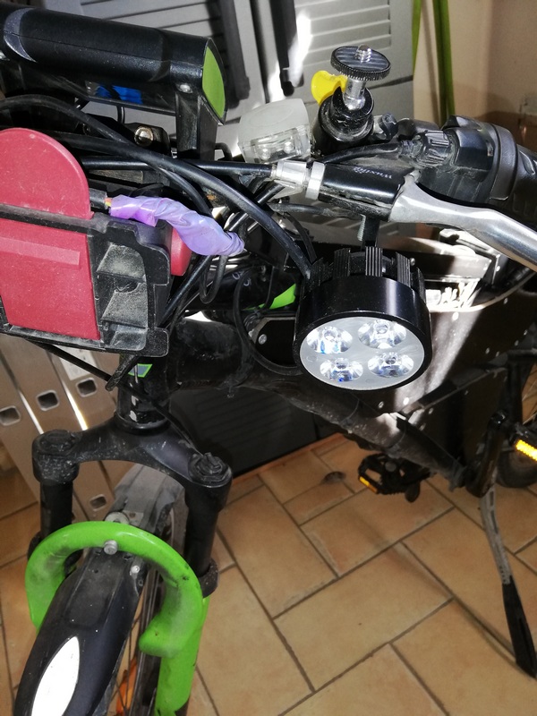

depois de algum tempo sem passar por aqui, uns pequenos upgrades.
uma luz decente 10w ligada á bateria 12v a 80v
bike luz.jpg (204.62 KiB) Visto 21700 vezes

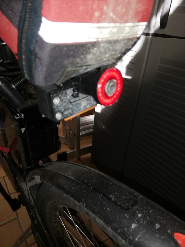

uma luz trazeira com sensor de descaleração (x lite 100) encontrei isto no eBay por acaso, quem vem atrás diz que funciona impecável.
bike luz travão.jpg (140.39 KiB) Visto 21700 vezes

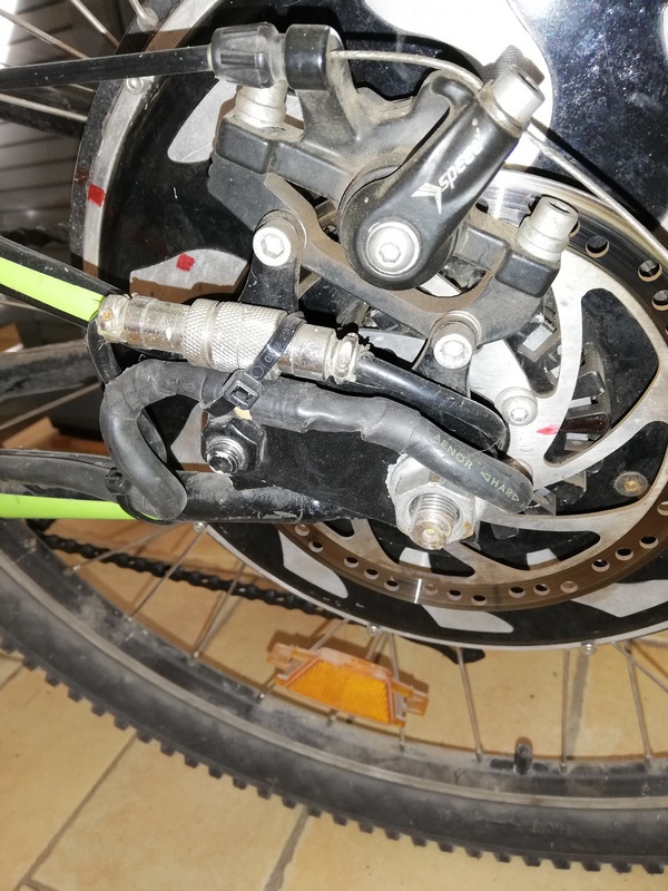

fichas para desmontar a roda facilmente, curiosamente nunca mais tive furos desde que as montei.
bike fichas roda.jpg (231.41 KiB) Visto 21700 vezes
