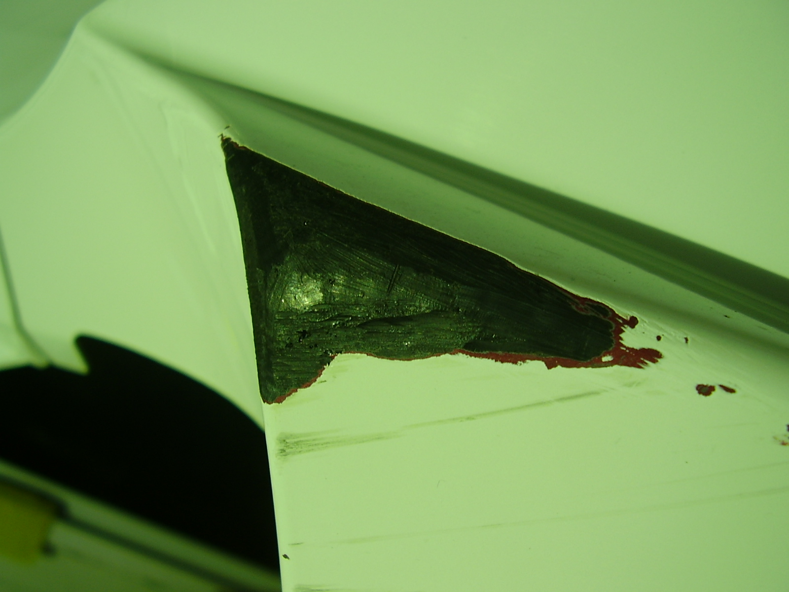

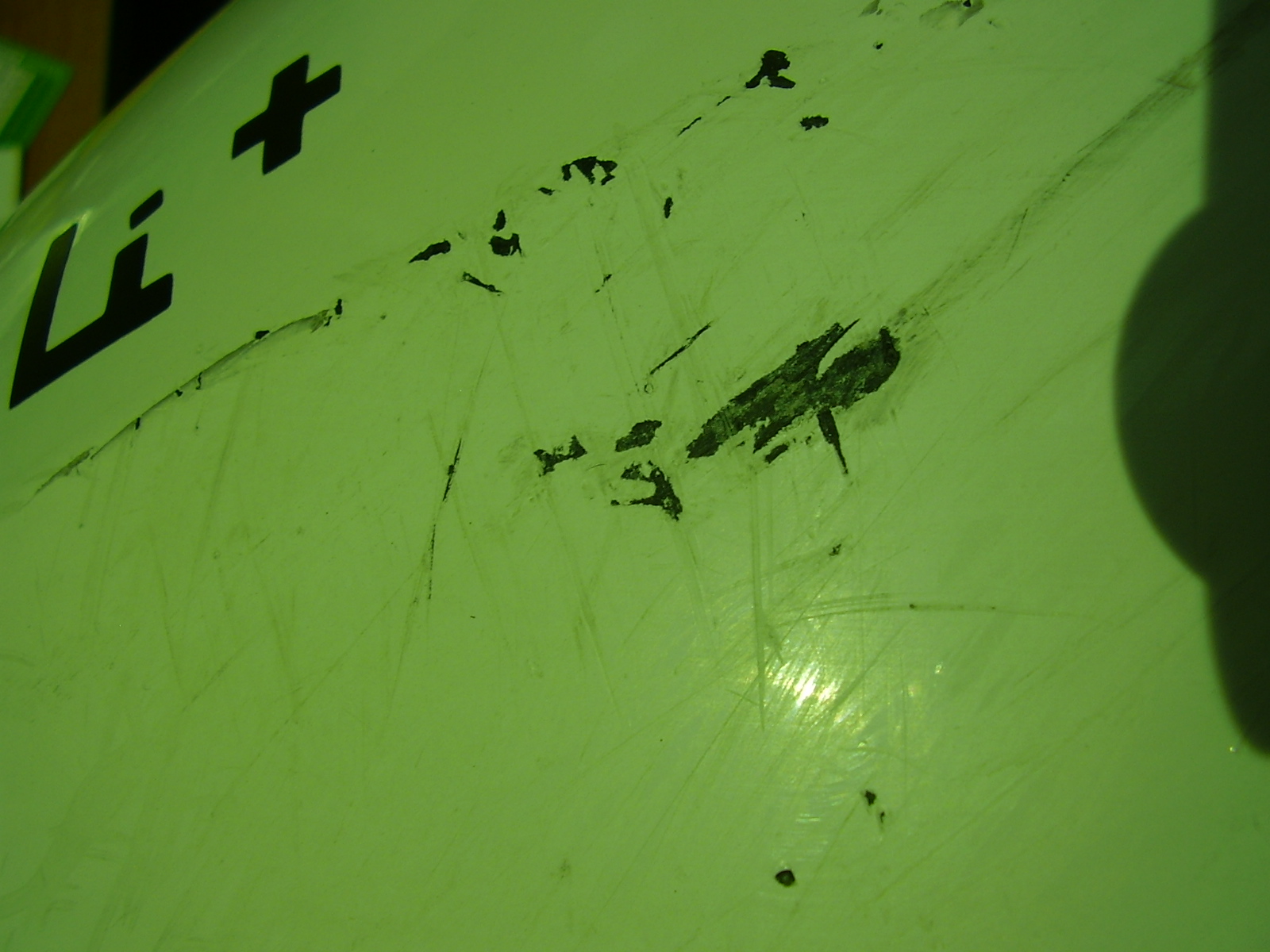

Em relação às carnagens... estas estão em péssimo estado, como nunca poderia imaginar, vindo de uma mota de 11.000 paus!
Deixo algumas fotos de alguns restauros nos plásticos, plásticos estes que já se encontram para pintura.
Esta peça estava partida quase na totalidade, e depois de uma operação ficou mais resistente que uma nova.
2015-01-12 06.02.30.jpg (500.92 KiB) Visto 9050 vezes

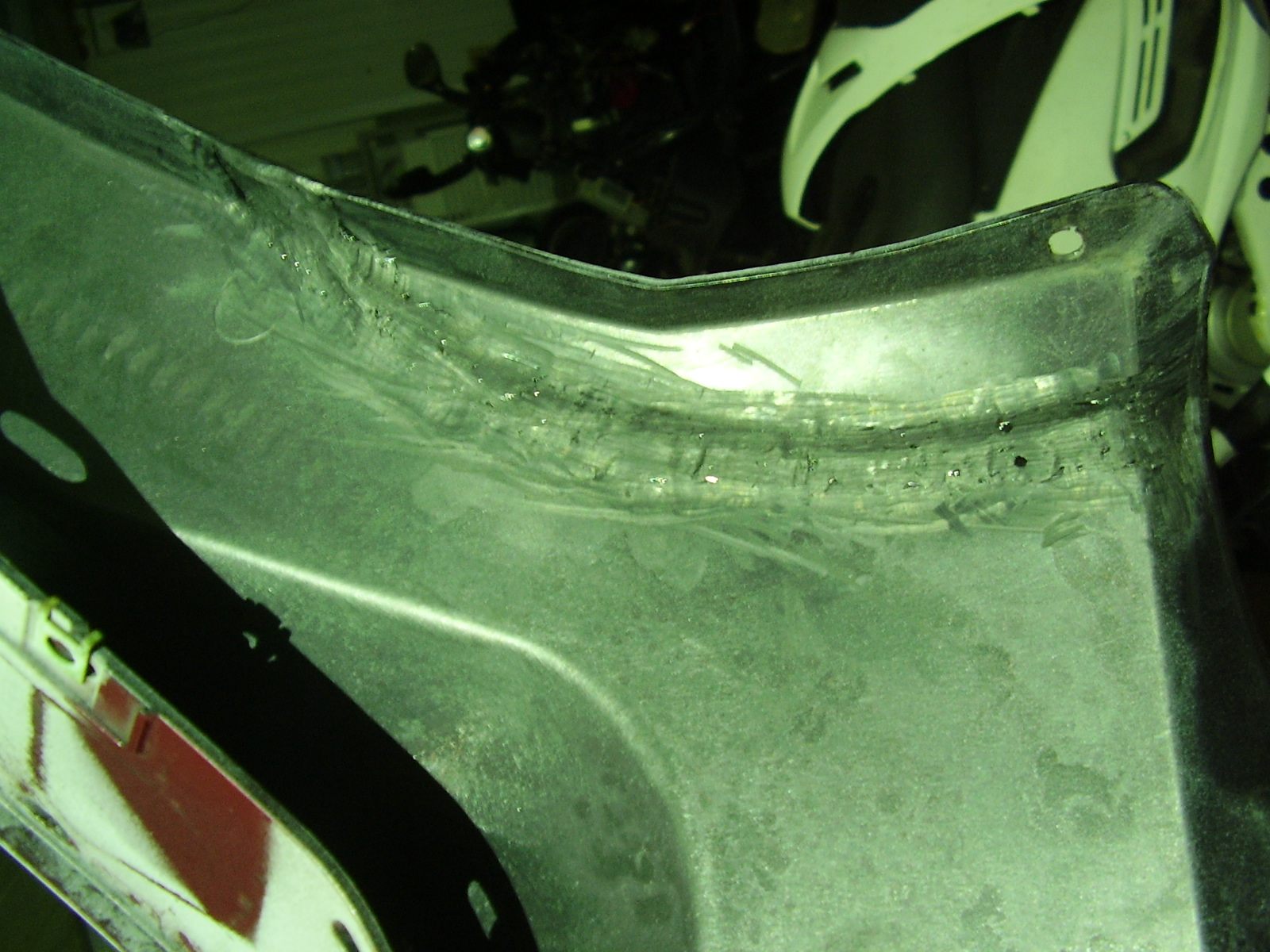

Vista por o lado de trás, mal se nota, mas existe um reforço com o triplo da espessura, com mo mesmo material fundido e soldado, formando uma única peça, só que mais resistente do que uma nova.
2015-01-12 06.03.55.jpg (540.93 KiB) Visto 9050 vezes
Os vértices que estavam comidos pela estrada, da quedas do anterior dono, foram cheios com o mesmo material.
2015-01-12 06.11.57.jpg (470.84 KiB) Visto 9050 vezes

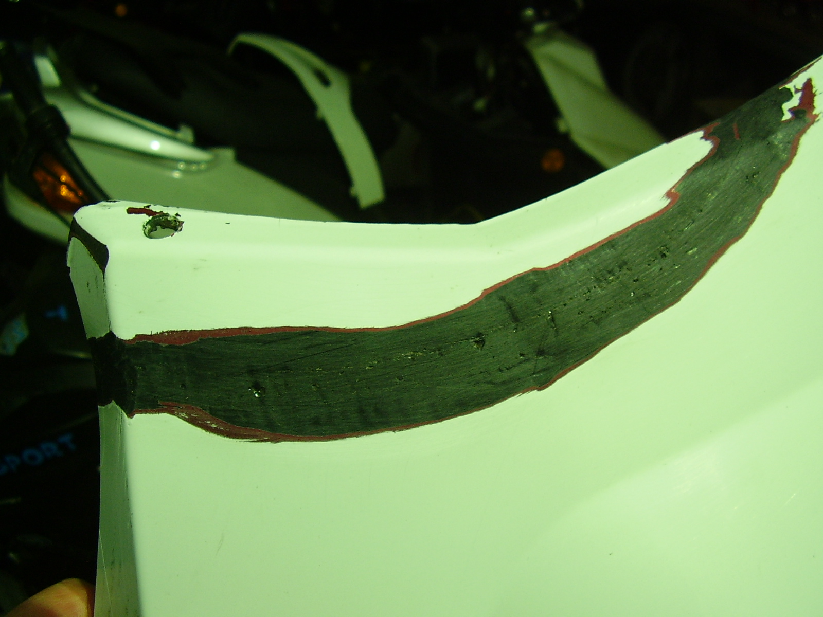

Aqui tinha mais uma parte partida, embora que pequena.
2015-01-12 06.12.55.jpg (493.82 KiB) Visto 9047 vezes
Parte de trás, com mais uma soldadura no poli-carbonato
2015-01-12 06.13.07.jpg (546.25 KiB) Visto 9047 vezes

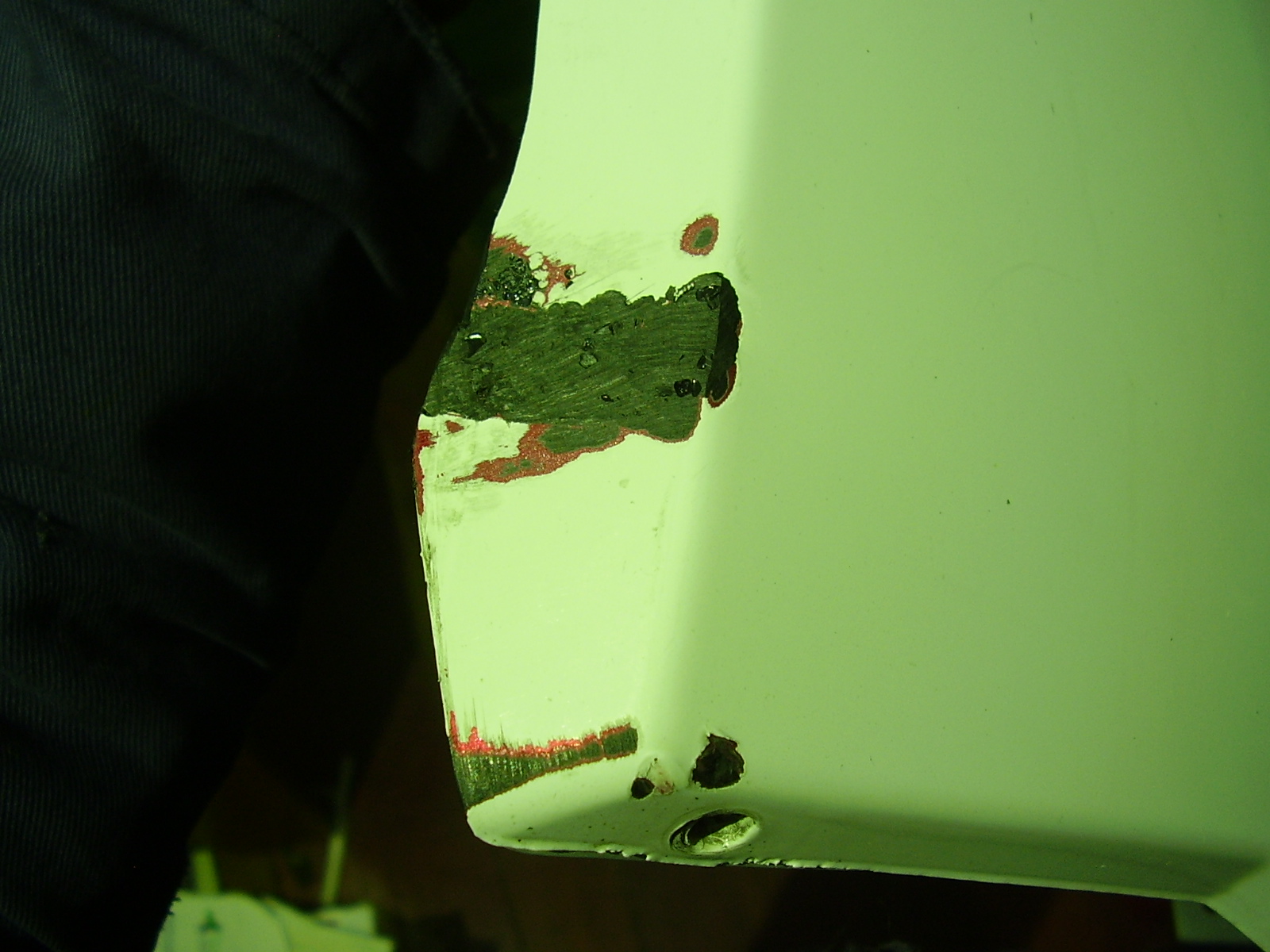

Esta grelha irá levar um furo para que a água nunca mais se mantenha ali, a fazer estragos, mesmo que os parafusos novos sejam em inox.
Para esta grelha sair, foi necessário partir um parafuso que se encontrava enferrujado junto de sua bucha metálica, acabando por ter de sair tudo à força de uma broca de titânio, abrindo um furo por dentro do parafuso para lhe retirar a resistência e partir.
2015-01-10 18.22.37.jpg (543.1 KiB) Visto 9032 vezes
Mais uma na mesma grelha...
2015-01-12 06.09.05.jpg (552.57 KiB) Visto 9032 vezes
Também a grelha de trás é em poli-carbonato só que desta vez tem adição de politereftalato de etileno  (juntando assim as siglas PC-PET), também se encontrava muito frágil por ter várias estaladelas.
