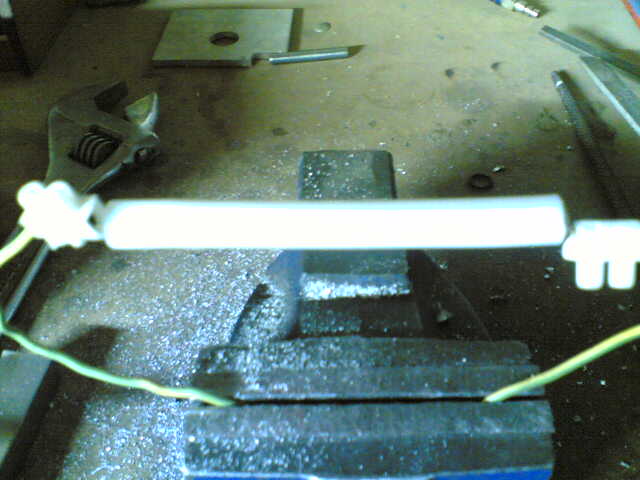

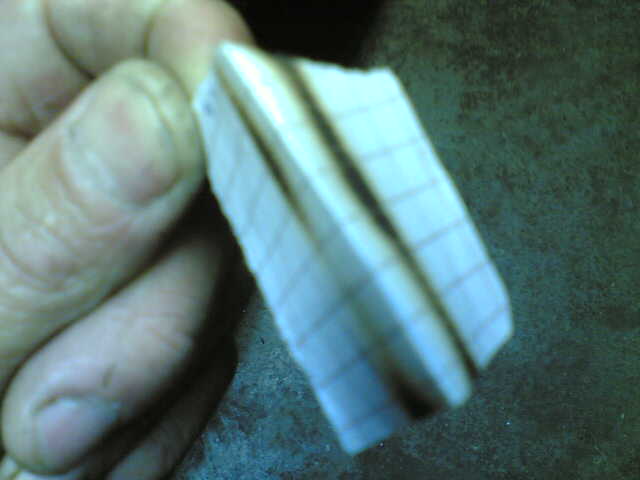

Enviado: domingo mar 16, 2008 10:00 pm
por Flamingo
vivam...
red, aqui estão algumas experiencias daquilo que fiz até agora...
o comprimento da resistencia...
o papel queimado por ela...
a mesma com o teflon durante cinco minutos. as fotos tem pouca qualidade devido a ser telémovel e tiradas à noite...

Re: Aquecimento do combustível
Enviado: domingo mar 16, 2008 11:11 pm
por Flamingo
do tubo de teflon dentro do de borracha também já eu me lembrei. à uns dias até dei a ideia aqui no forum de, em lugar dum certo isolamento que se está a utilizar por ai para os tubos de combustivel (que se podem ver nas fotos ai noutros tópicos), utilizar um tubo de borracha mesmo que de fraca qualidade por fora do outro. dava menos nas vistas...
mas tendo em conta os resultados destas experiencias, eu continuo a apostar no tubo de borracha sózinho.
acima deste ainda há o tubo de silicone, que aguenta mais calor. e então depois é que vem o teflon...
para que se faça uma melhor ideia da temperatura a que estava a borracha do tubo, eu tive que pegar nele com um papel em volta como se vê na foto, porque na borracha nem 2/3 segundos eu ~lá aguentava os dedos...

na sequencia do que tem sido falado neste tópico, já efetuei um primeiro teste, uma resistencia com fio de 1,4 mm e um total de comprimento de fio de 3 metros. lá resolvi comprar um multimetro, e efetuados os testes da mesma constatei que esta tem uma capacidade baixa, não é suficiente para o que se pretende... apenas 48 watts. medida a temperatura com sonda encostada dava cerca de 210º, mas mergulhada no combustivel e com este a circular estou convencido que não seja o suficiente. vou tentar fio mais grosso, talvez 1,6 mm, se houver...
pretendo obter mais rapidez no aquecimento, mas pelo que li aqui mais atraz escrito pelo red-baron, também não pretendo ir a tanta rapidez. dou-me por satisfeito com o atinjir 70º de temperatura em tempos abaixo dos 60 segundos...
