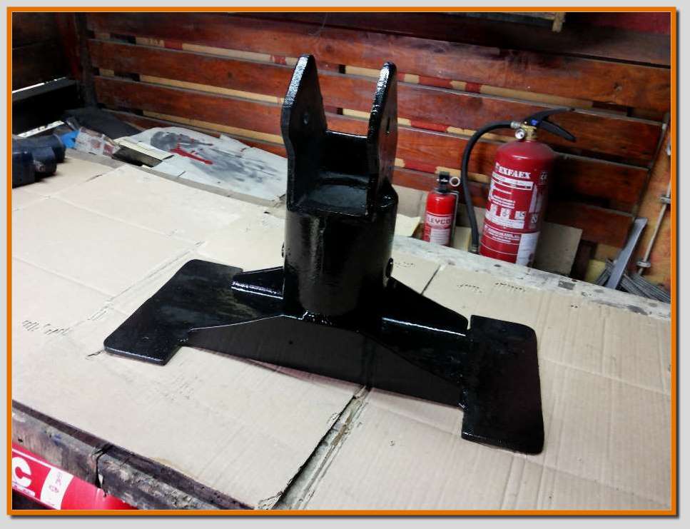

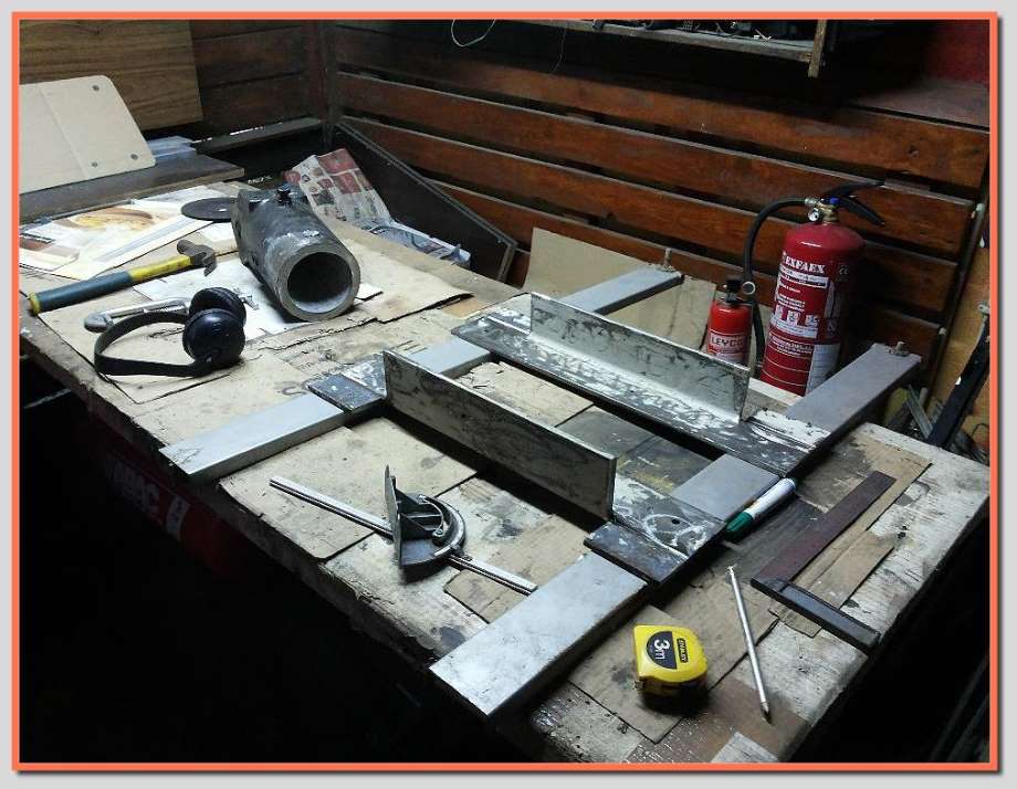

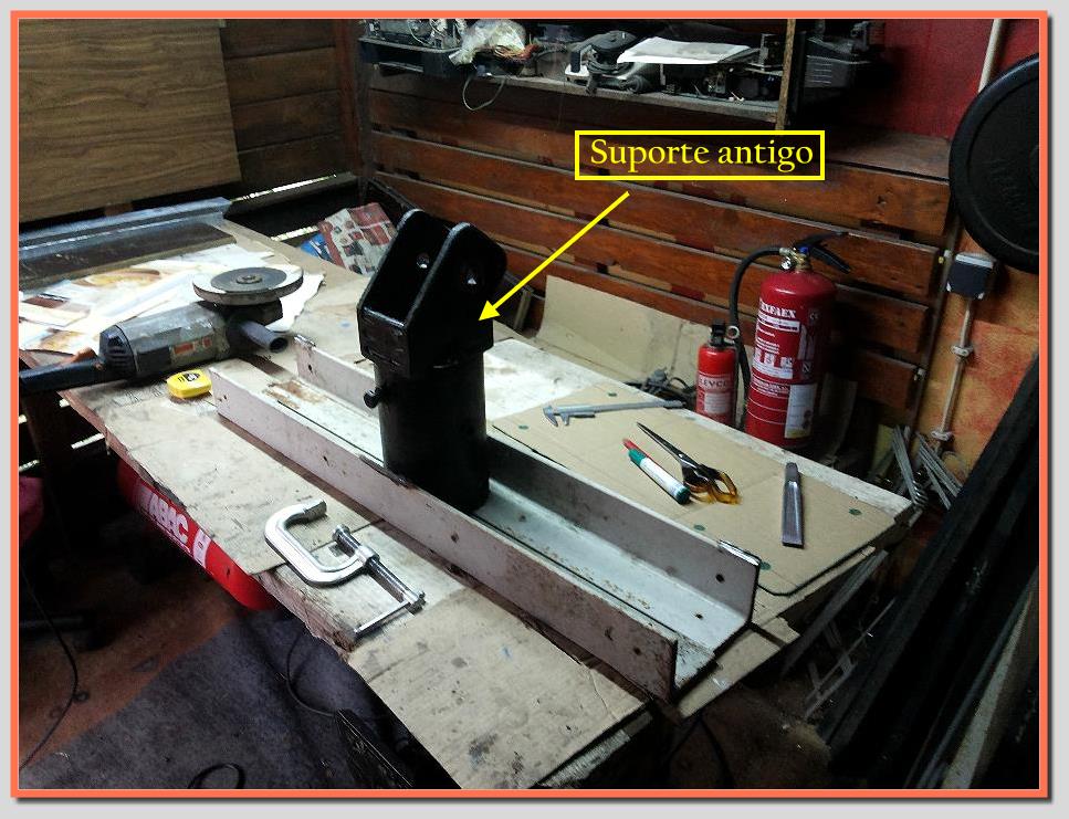

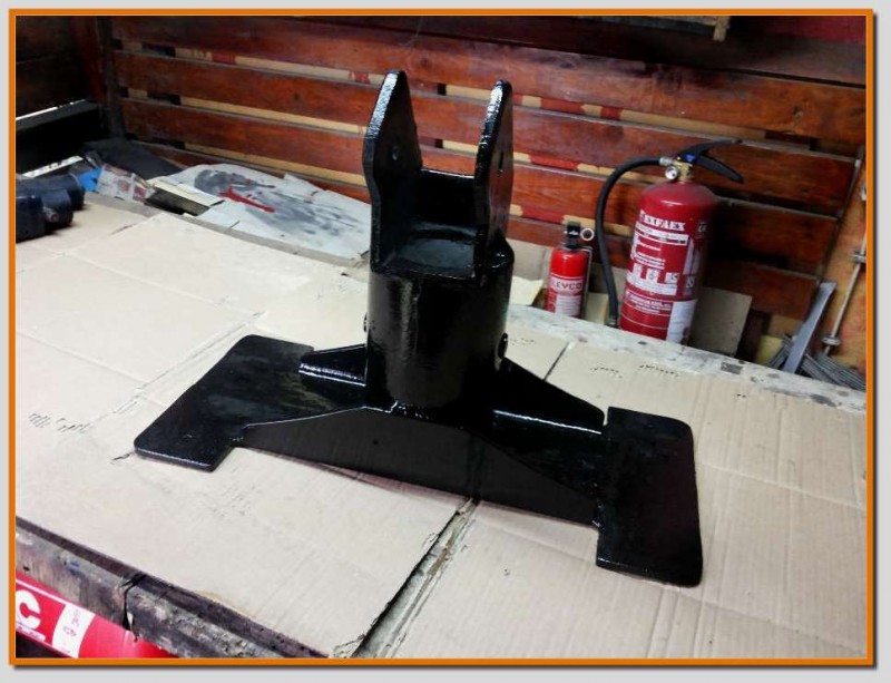

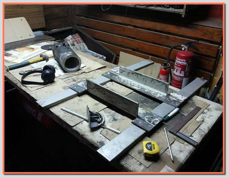

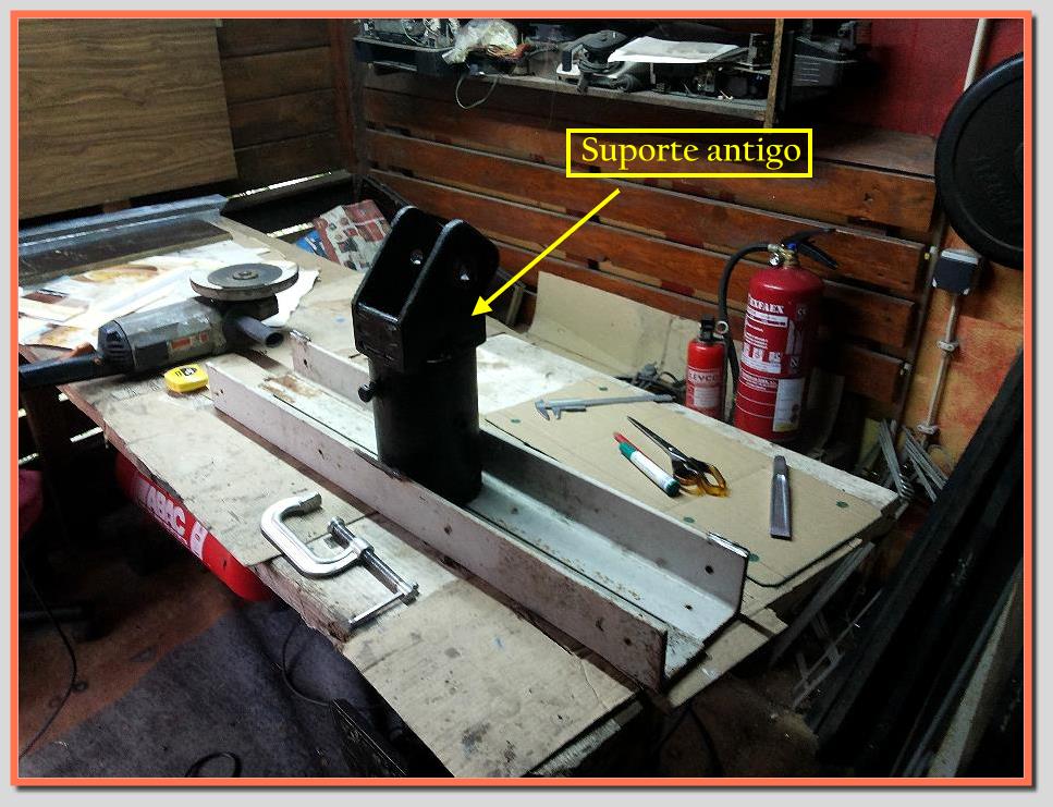

Umas das peças que estou a construir, para aplicar o suporte da estrutura antigo no mastro novo, que ficará fixo com quatro parafusos.
Acho que vai chegar!
Apesar de ter a opção de seis parafusos, mas para esta quantidade de painéis deve chegar.

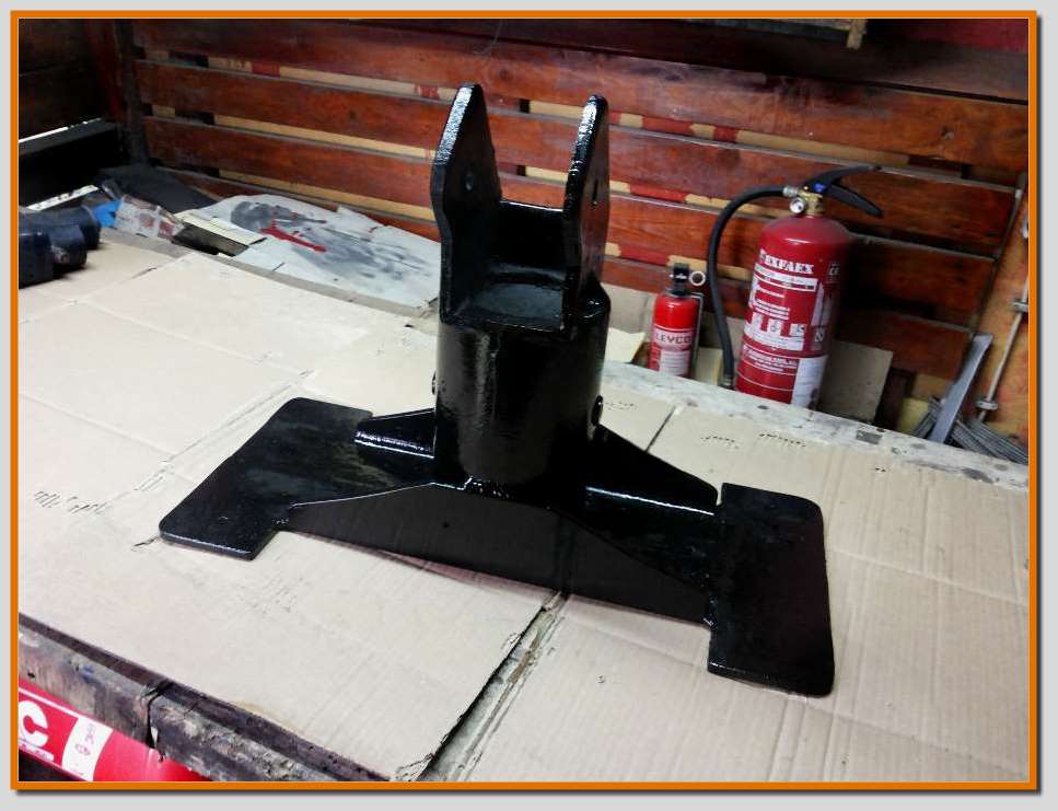

Peça já mais adiantada.

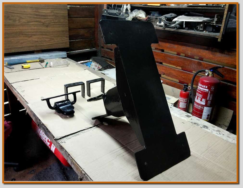

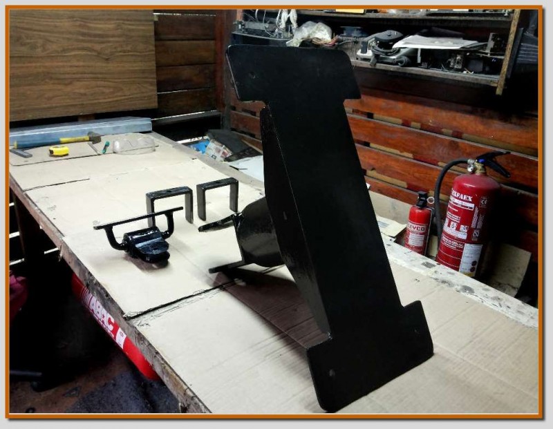

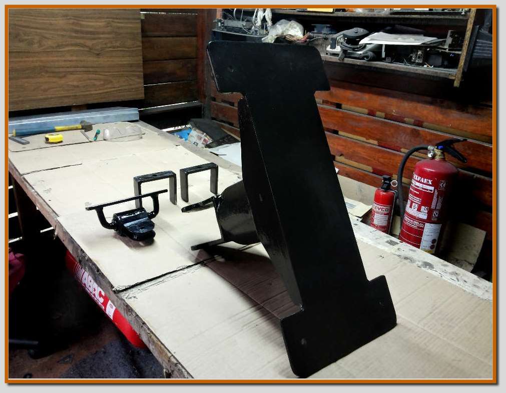

Finalmente esta ficou pronta, pintada hoje mesmo.
Esta peça pesa quase 30kg.

Mensagem por nunopaulo1975 »
Foste tu que soldaste as peças ???
Posso saber que tipo de soldadura usaste, semi-automática ou electrodo revestido ???
