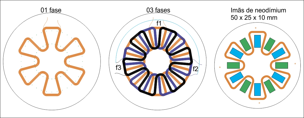

Neste me surgiu a dúvida: São 12 imãs e 18 bobinas. Você falou que cada bobina deve ficar alinhada com um imã. Não entendi como, se são 12 e 18.
As 18 bobinas estão divididas em 3 fases. Sendo assim, cada fase tem 6 bobinas. Cada bobina possui 2 pólos, o que dão 12 pólos por fase. Desta forma, cada um dos 12 ímãs poderá ser posicionado em cima de cada um dos 12 pólos de cada fase.
Não é necessário que todos os ímãs estejam posicionados sobre todos os pólos do bobinamento. Apenas é necessário que, em dado momento, os ímãs estejam posicionados sobre os pólos de cada fase.

Então neste caso, 12 polos e 12 imãs, basta distribuir simetricamente os imãs e bobinas? Ou seja, sempre devo ter um múltiplo de imãs em relação aos pólos e distribuí-los simetricamente?
Esta me surgindo esta dúvida pois estou seguindo/alterando um tutorial para construir uma usina. E nele são usados 12 imãs em cada prato e 9 bobinas apenas. Cada fase com 3 bobinas ligadas de forma a ter 6 pólos.
Também me estranhou ser apenas 6 pólos. Para gerar a 60 Hz vou precisar de 1200 rpm. Muito alta essa rotação, não?

Ferro Escreveu:Então neste caso, 12 polos e 12 imãs, basta distribuir simetricamente os imãs e bobinas? Ou seja, sempre devo ter um múltiplo de imãs em relação aos pólos e distribuí-los simetricamente?
Sim. Mas observe que no caso do gerador axial, do tipo que você postou a figura anterior, por ter um bobinamento plano, não dá pra entrelaçar as bobinas, como se faz no bobinamento trifásico convencional. Aí é um pouco mais complicado de perceber a simetria entre imãs e bobinas. E ainda mais por causa dos números de ímãs e bobinas desencontrados (9 imãs pra 6 bobinas).

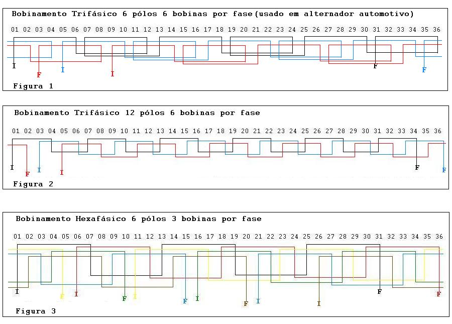

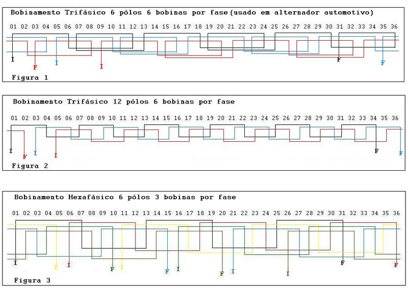

observe na figura 1 o bobinamento mais comum usado em alternadores automotivos. para torná-lo mais adequado ao uso em eólica podemos alterar o bobinamento para 12 pólos. desta forma estaremos melhorando o seu desempenho em rotações mais baixas. não esqueça que um gerador de 6 pólos gera com 1200 rpm e um de 12 pólos gera com apenas 600 rpm, logo já seria uma alteração fácil de ser feita e considerável a nível de desempenho. para melhorar um pouco mais pode-se aumentar o numero de espiras por bobina, para pelo menos o dobro. é claro que tem-se que diminuir a bitola do fio para que o novo bobinamento se encaixe no espaço físico do estator, mas pode-se usar um pouco mais de espaço, pois a bobina original quase sempre não usa todo o espaço do estator. o bobinamento para 12 pólos está na figura 2 e parece até mais simples de ser feito. na verdade o que muda é a forma de ligar as 6 bobinas de cada fase entre si.
uma outra opção seria fazer um bobinamento hexafásico. no caso do alternador automotivo a coisa complica um pouco mais devido ao fato de o alternador ter embutido apenas 6 diodos retificadores e o bobinamento hexafásico vai exigir 12, logo terá que providenciar um local adequado para fixar mais 6 diodos, talvez na placa do regulador de tensão.
o bobinamento hexafásico está na figura 3.
não esqueça que não se pode alterar o número de pólos do bobinamento do estator de um gerador para qualquer número, sem alterar o numero de pólos do induzido. o alternador automotivo, devido à sua forma construtiva pode ter o estator bobinado com o dobro do número de pólos do induzido, qualquer outro número não vai funcionar. os geradores de indução, com rotor em gaiola de esquilo também aceitam o dobro, mas os geradores síncronos de rotor bobinado só podem ter o estator alterado se o induzido também for alterado para a nova quantidade de pólos. os geradores com ímãs permanentes são um pouco mais flexíveis, mas também só aceitam quantidade de pólos diferentes desde que sejam pares e múltiplos inteiros do número de ímãs, ou então se usar apenas uma bobina por fase, mas mesmo assim deve ter número de ímãs sempre par e com polaridades alternadas: s-n-s-n-s-n-s-n...

2) Em relação a modificação do alternador de automóvel de trifásico para hexafásico.
Qual seria provavelmente o resultado?Caso eu criasse mais 36 cavidades em um alternador de trifásico com 36 cavidades.
O objetivo seria transformar um estator trifásico com 36 cavidades em um estator hexafásico com 72 cavidades.
3) Qual seria provavelmente o resultado? Unindo dois alternadores trifásicos no mesmo eixo,sendo que um defaso 30 graus em relação ao outro.Teriamos como resultado final um hexafásico
Obrigado a todos.

Gilser costa Escreveu: 2) Em relação a modificação do alternador de automóvel de trifásico para hexafásico.
Dobrando a quantidade de pólos de um gerador você vai conseguir fazer com ele gere mais energia com menos rotação. Se o trabalho for benfeito, você consegue gerar o aproximadamente o dobro da energia que gerava com a quantidade de polos original, para a mesma rotação.

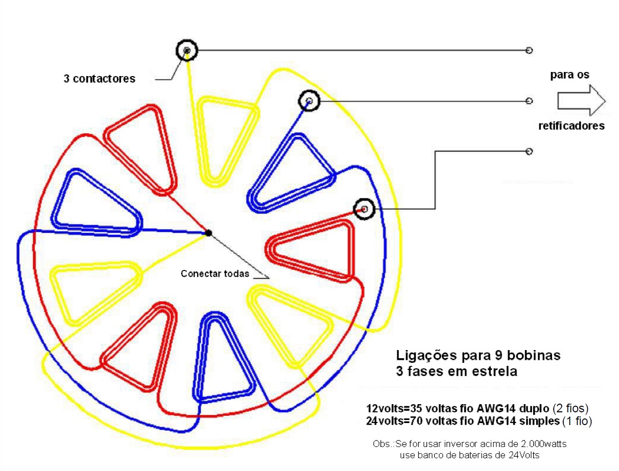

Gostei muito do artigo, e aproveitando estou construindo um gerado eólico e estou com algumas duvidas em relação ao fechamento das bobinas
Na imagem acima pode me ajudar a identificar quantos polos temos.
Em cada bobina temos 80 voltas de um fio 2mm, não estou conseguindo calcular qual seria a potencia máxima obtida no gerador.

No bobinamento da figura indicada, como existem 3 bobinas por fase, teremos 6 pólos por fase.
Sabendo apenas a quantidade de espiras e a bitola do fio não é possível saber a potência do gerador. A potência do gerador vai depender de vários fatores, como o diâmetro dessas espiras, a capacidade dos ímãs, a distância entre os ímãs e as bobinas, a rotação do gerador, a qualidade da montagem, etc. Um meio seguro de saber a potência, a meu ver, é construir o gerador, e testar, ou obter informação de alguém que já tenha construído.

minha pergunta seria se posso utilizar a figura 02 Bobinamento trifásico de 12 pólos e 6 bobinas.
No caso meu projeto é fazer como abaixo na planta.
Iria usar um fio AWG 17 - não sei quantas voltar preciso ter para gerar uma boa voltagem.
Será que vai funcionar? Está correto a montagem? Irei utilizar 12 em um dos lados + 12 imãs do outro de neodimium 50 x 25 x 10 mm
Se você tem 12 ímãs, em tese, daria pra fazer um bobinamento trifásico com 6 bobinas por fase, como este da figura 2. No entanto, como você está construindo um gerador axial, infelizmente não vai ficar bom. Porque no gerador axial o bobinamento tem que ser plano. Não tem espaço pra entrelaçar as bobinas. Observe que na figura 2 a bobina da fase em azul começa dentro da bobina da fase em preto, e a bobina da fase em vermelho começa dentro da bobina da fase em azul. Isso é possível se você tiver um estator de gerador radial.
A meu ver, em se tratando de gerador axial, com 12 ímãs, a melhor opção é montar um bobinamento bifásico de 6 bobinas por fase. Aí sim, você posiciona as 12 bobinas de modo que elas fiquem lado a lado, sem se entrelaçarem. Assim o bobinamento fica plano, e vai funcionar perfeitamente.
