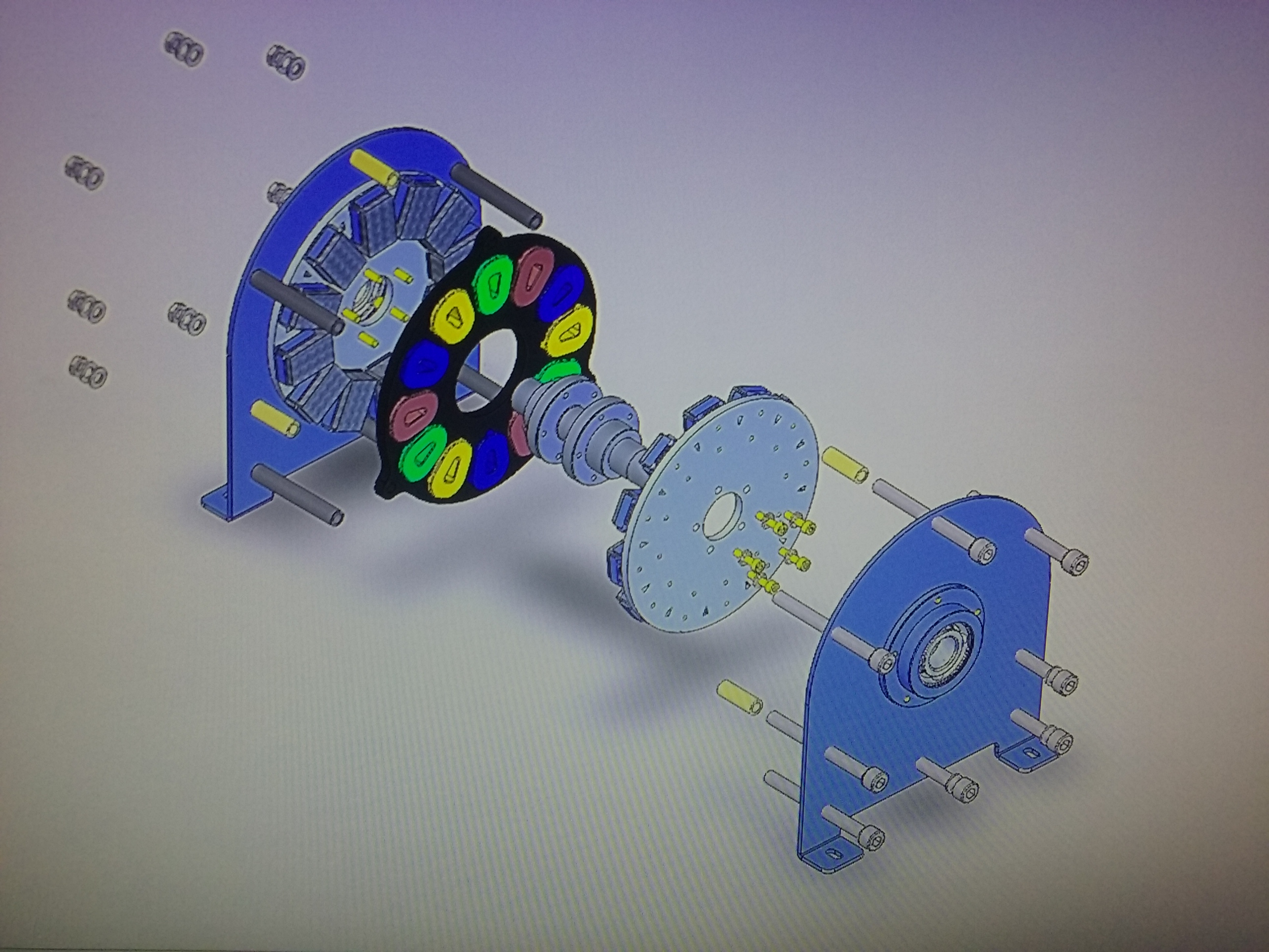

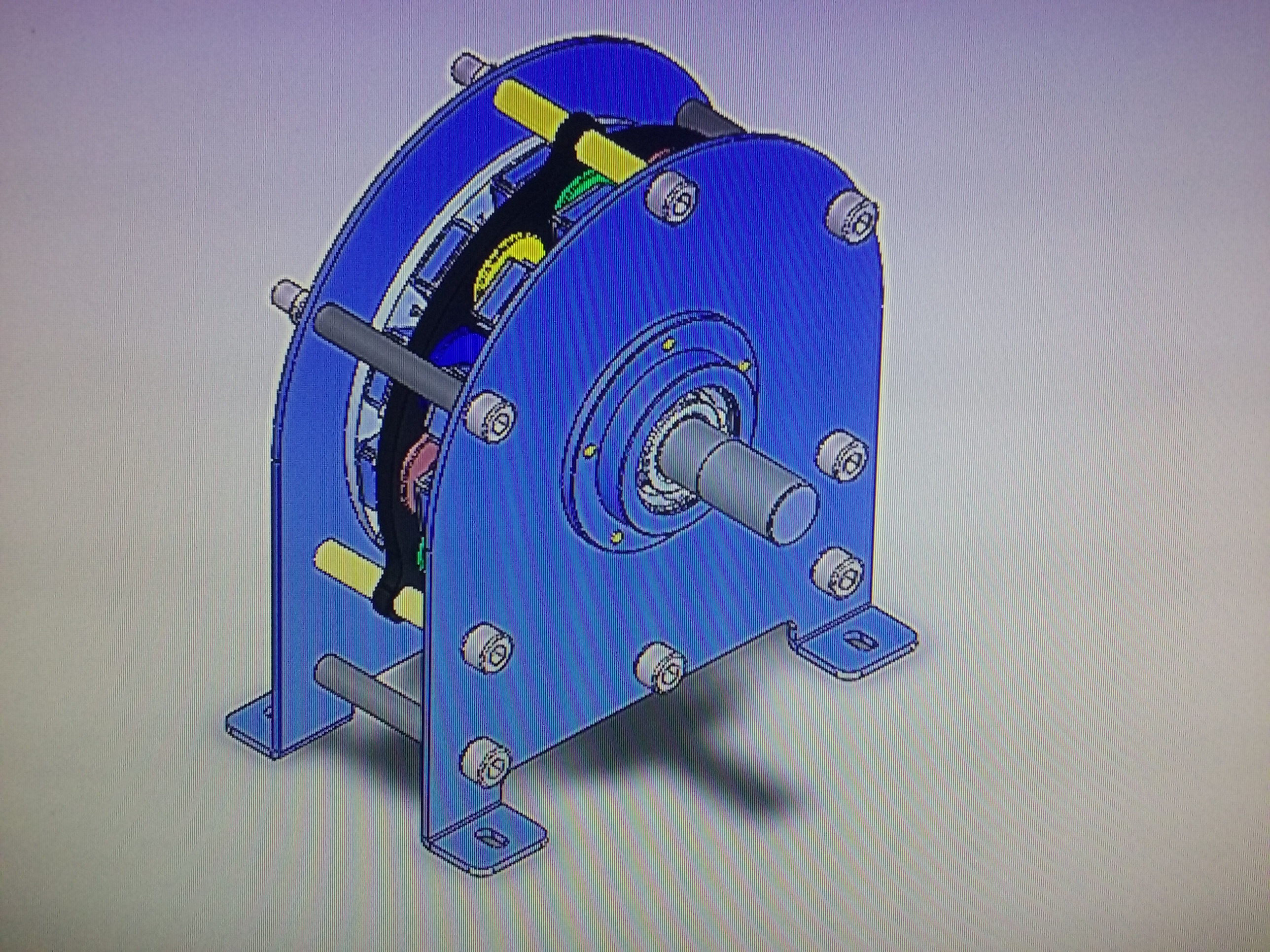

Acredito que eu esteja fazendo confusão. Vou tentar explicar melhor. Meu gerador terá um total de 12 bobinas no estator. E um disco com 12 imãs em cada face das bobinas (24imãs).
Minha intenção é de fazê-lo hexafasico e conectar as bobinas de modo a ter um mínimo de 24 Polos para poder gerar a partir de 300 RPM.
Não tenho certeza se é possível fazer desta forma.
Ainda estou produzindo os componentes. Só tenho parte das peças. Seguem imagens do projeto.

Esse é um gerador axial. Como você vê, o bobinamento é plano. O fato de o bobinamento ser plano limita um pouco as suas possibilidades.
Com apenas 12 bobinas não vejo vantagem em montar um bobinamento hexafásico. Se assim for, cada uma das 6 fases terá apenas duas bobinas. Isso nos daria 4 polos por fase. Então o gerador seria de 4 polos. Não é interessante.
Já disse aqui mais de uma vez a minha opinião sobre geradores axiais. A melhor opção que eu vejo é montá-los com duas fases. Se assim fosse fazer com esse gerador, teríamos que enrolar todas as bobinas no mesmo sentido de enrolamento, e pegar 6 bobinas alternadas, uma sim, uma não, e ligá-las em série, fazendo dois conjuntos de 6 bobinas. Ao final teríamos apenas 4 fios saindo do bobinamento.
Usando o esquema de cores do seu desenho, pegaríamos a primeira bobina amarela. O fio de inicio dessa bobina seria o fio de inicio da fase. O fio de saída da bobina amarela seria ligado ao fio de início da bobina marron. O fio se saída da bobina marron seria ligado no fio de íncio da próxina amarela. E assim por diante, até terminar no fio de saída da ultima bobina marron. Teríamos aí a primeira fase. A segunda fase seria iniciada na bobina verde seguinte à bobina amarela onde começamos a primeira fase.
Ao final teríamos um gerador axial bifásico de 12 polos. 12 polos porque cada fase tem 6 bobinas, enroladas no mesmo sentido, formando 12 pólos. E o rotor possui 24 imãs, mas como estão em dois pratos, um de frente pro outro, formam apenas 12 polos. A vantagem de usar dois pratos com o dobro da quantidade de ímãs é concentrar o campo magnético. E isso é vantajoso. Melhor do que construir um gerador com 24 polos em um só prato, com o campo magnético disperso, que renderia pouco.

O rotor terá 12 polos, porque possui 12 ímãs. Se quiser mais polos, use mais ímãs, sempre em número par.realdequeluz Escreveu:Josenir,
entao o gerador que vou montar como vou utilizar 12 fileiras de imas, é 0 maximo que cabe no rotor, entao terei que fazer 12 polos no estator de 24 canaletas isso?
Você possui 12 bobinas. Se todas estiverem enroladas no mesmos sentido, você terá 24 polos, mas como o seu rotor só tem 12, você precisa dividir esses 24 polos em duas fases de 12 polos.
Para o gerador que está nas figuras que você postou, o melhor arranjo que eu vejo, é como já disse, montar duas fases, cada uma com 6 bobinas. Assim sendo você terá 12 polos por fase no bobinamento, e terá 12 polos no rotor. Ao final pode-se dizer que este é um gerador bifásico de 12 polos. É o melhor que dá pra fazer com essa quantidade de ímãs e bobinas.
