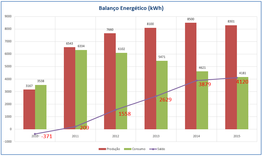

Findo o tal primeiro período da aventura "Ser Microprodutor", fica o balanço de outra mais valia que se conseguiu obter aqui por casa, posso garantir que fomos re-educados no que respeita ao poupar energia.
A construção do website de monitorização online da microprodução, acabou por criar (desde 01/07/2010) o registo do consumo e produção elétrica da habitação.
É certo que o número de equipamentos elétricos em casa aumentou, mas a sua eficiência energética melhorou. Foram minimizados os "stand-bye", as lâmpadas de incandescência desapareceram, o desligar de luzes em divisões vazias tornou-se hábito e acima de tudo o agregado familiar soube aproveitar as lições que o pequeno gadget que mede o consumo foi apresentando.
De um saldo negativo em 2010 (gastava-se mais do que se produzia), em 2015 o consumo ficou pela metade da produção obtendo-se um saldo positivo de 4120kWh (o necessário para alimentar outro agregado familiar semelhante).
Esta lição terá sido outro dos ganhos que a aventura proporcionou...

Esses números impressionam, parabéns.

Já estou como o Medina Carreira. Um gráfico mostra tudo!

Neste gráfico, há uma coisa que não entendo. Porque é que a produção aumentou todos os anos (excepto 2014/2015)? Houve alterações na instalação?

De facto se o Duarte consegue esses valores e hoje bate mesmo os seguidores, é porque ele tem vindo a aumentar o campo fotovoltaico. :lol:

Arcturo Escreveu: Neste gráfico, há uma coisa que não entendo. Porque é que a produção aumentou todos os anos (excepto 2014/2015)? Houve alterações na instalação?
Vica Arcturo e MarcoPGS,
Não houve alteração e a explicação é simples e facilmente comprovada pelos gráficos anuais.
Em 2014 a micro manteve-se sempre ligada mesmo quando ultrapassados os 8280kWh de cota anual, mas como a EDP não pagou nem mais um kWh do que a cota, em 2015 a micro foi desligada logo no inicio de novembro, mais precisamente no dia em que a cota foi ultrapassada (09/11/2015).
Pela média de produção das 6 micros com quem comparo a produção (desde 09/11 até 32/12/2015 deveria ter produzido cerca de 612 kWh), logo 2015 poderia ter rendido 8913kWh.
Como não estive para borlas ficou-se pelos 8301kWh.

JDuarte Escreveu:Boas,
Cmps,
Mto bom.
Gostei de ver.
Vou tentar fazer algo semelhante, com as faturas da edp! Já que não tenho monitorização da micro produção :(
Também já aprendi outra coisa, o limite anual para a microprodução. Já tinha ouvido falar, mas desconhecia completamente os valores em causa.
Mas uma questão, Duarte, só desligaste para não dar "borlas" à EDP ou há outro qualquer beneficio? ...
Sei lá, poupança no desgaste do material, redução no gasto energético, ... não sei. Percebes o que quero dizer?
Obrigado ;)

As contagens dos mapas de balanço energético são contagens reais da EDP e não coincidem com o consumo medido pelo OWL (este apenas mede a corrente, o valor da tensão durante o dia é retirada dos logs do inversor e à noite è estimada em 235V, o que causa erros no cálculo da potência aparente - W = V x A).
O valore do limite anual é efectivamente 2,4 x pot instalada, ou seja 2,4 x 3,45 para uns, 2,4 x 3,68 para outros.
Quanto à última questão percebo perfeitamente o que questiona, mas acredite que foi mesmo casmurrice minha em não oferecer energia à rede tal como fiz no ano anterior.
Porque razão não consumi a energia excedente:
1.º por questões legais (a energia produzida na microprodução é exclusivamente para venda, é um sistema totalmente autónomo do consumo doméstico);
2.º uma vez que o inversor se encontra afastado da habitação os custos que teria para improvisar uma ligação deste aos quadros internos não compensaria;
3.º como o consumo diurno é bem menor que a produção da micro, em vez de poupar veria o contador de consumo contabilizar a energia excedente como consumida;
4.º infelizmente não possuo um VE que pudesse consumir essa energia, mas talvez isso se altere no futuro.
Se verificar os padrões de consumo, poderá comprovar que novembro e dezembro tiveram consumo dentro dos valores comuns para meses em que o frio não se fez sentir de forma intensa, pelo menos por aqui.
