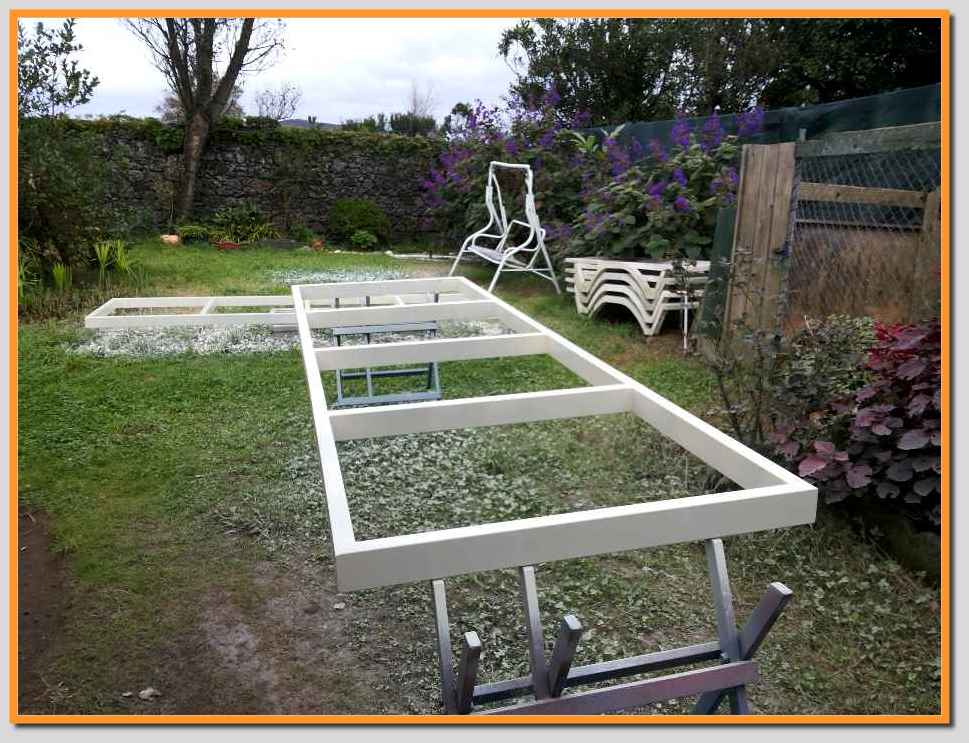

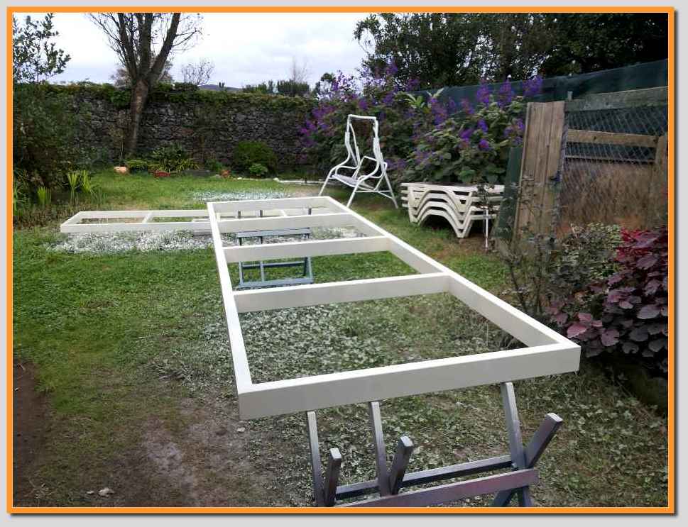

Aumentos já soldados, com massa para disfarçar algumas imperfeições, uma demão de primário, uma de tinta, só falta mais uma demão de tinta, e fica pronto
________________________________

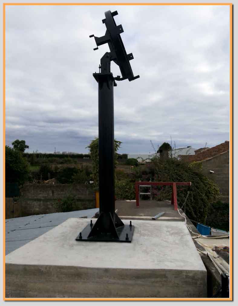

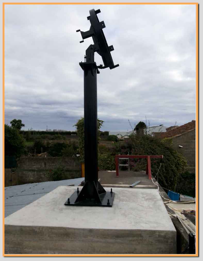

Já com 3 peças no lugar, lixei-me todo para colocar aquilo lá em cima
Vou ter de construir um andaime, para conseguir colocar as restantes peças, fazer ligações, etc, e para ficar de vez, para ir dando manutenção (mais trabalho)
Pensei em construir um em tubo quadrado, extensível, que dê para colocar as várias alturas, vai dar mais trabalho, mas fica mais prático.
Agora que aquilo fica mais alto, dá para ver da rua. Já tive a visita de um vizinho, a perguntar o que era aquilo!

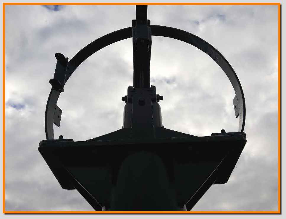

Uma pergunta para o Emanuel , estás a pensar em futuramente modificar isso para 2 eixos ?
Se for o caso, então tem explicação a arquitectura mecanica.
Para seguidor de 1 eixo tem uma construção mecanica um bocado complicada, existem desenhos mais simples para 1 eixo.
Não é uma critica, apenas uma questão para perceber porque decidiste seguir esse modelo.

Não fazia qualquer sentido uma estrutura destas só para ter (1 eixo) ...!
E natural que não estejas a perceber o que para aqui vai
Mas mais para a frente vais perceber!
Esta estrutura é de (2 eixos) como a anterior já o era.
Mas logo logo, vais perceber....
Mas agora, lá vou ter de perder mais tempo a construir um andaime, mas lá terá que ser.

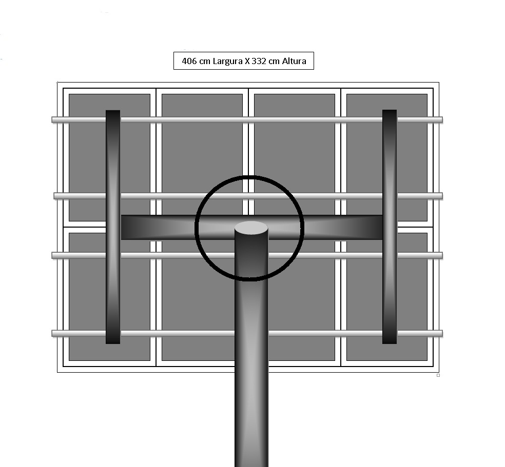

Posso estar enganado, mas acho que esta estrutura não consegue fazer o tracking completo para o ano todo. Apenas consegue faze-lo, na melhor das hipóteses, entre Setembro e Março.
Isto porque da forma que está construido, não consegue ter um azimute de mais de 180º.

Assim por alto, tudo anda à volta de 350/400kg.
Mas os motores como é óbvio só vão suportar parte deste peso! Mas vai ser puxado
Só o peso da parte da estrutura móvel! Pois só o mastro, deve ter quase (300kg)

E claro que com um sistema de rotação destes não consegue acompanhar o sol o ano todo!!
Para acompanhar o sol todo o ano! Só com aqueles motoredutores "baratinhos" que dão uma volta completa.
Conheces algum seguidor com este sistema, que consiga acompanhar a (100%) o sol o ano todo
De qualquer forma para retirar um bom rendimento de energia fotovoltaica, não é necessário que os painéis estejam totalmente apontados para o sol!
Mesmo com um ângulo de desfasamento de (5'/10') conseguimos um bom rendimento.
Se assim não fosse, com o teu sistema (fixo), no verão que é a altura em que o sol vai mais alto e percorre uma maior distância, só tinhas uma ou duas horas de produção por dia!

Não, os seguidores que conheço de 2 eixos são todos com rotação azimutal no eixo verticalEmanuel Couto Escreveu: Respondendo ao CrOhN!
Caramba! Só me trazes boas notícias....![]()
Conheces algum seguidor com este sistema, que consiga acompanhar a (100%) o sol o ano todo![]()
Sim, mas a vantagem dos seguidores, pricipalmente os de 2 eixos é mesmo o maximizar a produção possível. Não fazendo o tracking completo, "derrota" um pouco a vantagem do seguidor.Emanuel Couto Escreveu:

Já faltou mais! Em termos de construção de peças para a estrutura, está pronto.
Agora lá tenho que construir um andaime, para ninguém se magoar!
Eu e que sei da cena de equilibrismo para colocar aquelas peças (nada leves) lá em cima!
Antes era baixo, era fácil, agora é muito mais complicado.

Em frente... Já na construção do andaime.
Isto dá muito mais trabalho que parece! Para os istaladores, com várias pessoas, há casos documentados aqui no fórum, que levaram bastante tempo!
Imagina eu sozinho, e ainda ter de construir as peças, a sapata, etc, (e não estou nisso o tempo inteiro), mas aos poucos vai indo....
Olha! Pelo menos não estou a perder grande coisa em termos de energia solar, por aqui, só nevoeiro e chuva, que tb dificulta os trabalhos no exterior.
