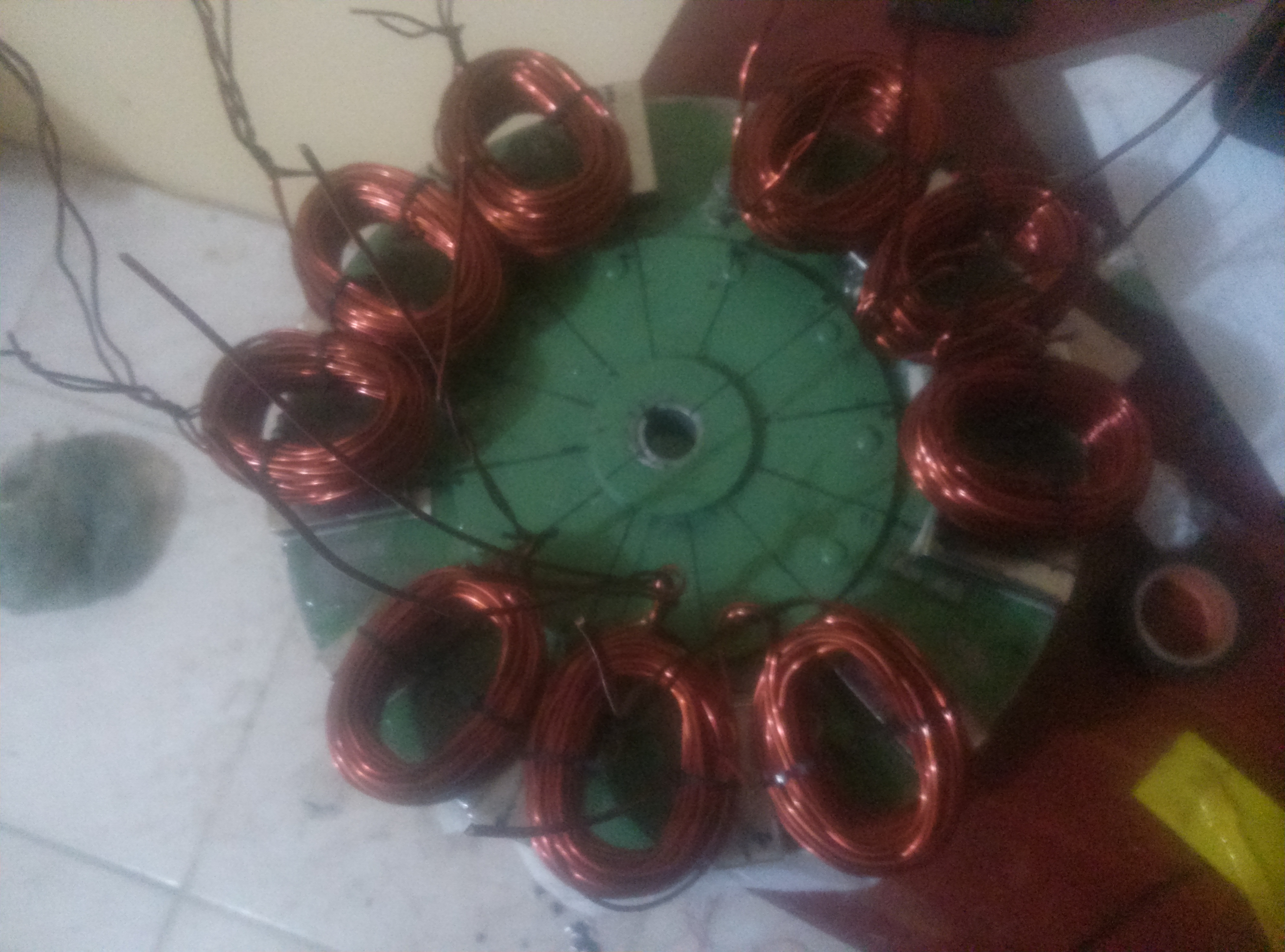

sou novo no forum e to com uma duvida cruel,como faço a distribuiçao de 9 bobinas para casar com 12 imas? sei q para cada 3 bobinas tenho q utilizar 4 bobinas,mas como deixar isso equidistante? se alguem poder responder agradeço
Autor do tópico - Colaborador
- Mensagens: 1473
Não existe meio de fazer 9 bobinas casarem com 12 ímãs. Porque 9 bobinas resultam em 18 polos, e 18 não é múltiplo inteiro de 12.macelllos Escreveu:sou novo no forum e to com uma duvida cruel,como faço a distribuiçao de 9 bobinas para casar com 12 imas? sei q para cada 3 bobinas tenho q utilizar 4 bobinas,mas como deixar isso equidistante? se alguem poder responder agradeço
Esse gerador que você está tentando construir, provavelmente tem bobinamento trifásico. Logo o que interessa é fazer casar as bobinas de uma fase com os ímãs. As bobinas de uma fase são 3, o que dão 6 polos. Se você tem 12 ímãs, isso é plenamente possível.
No entanto, sugiro que siga o desenho do gerador que você está tentando montar. Qualquer tentativa de fazer diferente vai dar errado, e você vai perder tempo e material.

isso mesmo é o gerador de 1000wats com 9 bobinas,pelo esquema que baixei nao ficou claro para mim que sou iniciante nessa area,se era obrigatorio usar dois disco com 12 imãs cada em forma de sanduiche ou se eu poderia montar com um disco com 12 imas para 9 bobinas,mesmo assim valeu pela dica
- Mensagens: 1473
Nos geradores axiais não é obrigatório usar dois discos com ímãs. Ocorre que com um só disco, o campo magnético dos ímãs fica disperso, e o rendimento fica muito baixo. Não compensa economizar nesse quesito. Melhor usar os dois discos com ímãs.macelllos Escreveu:isso mesmo é o gerador de 1000wats com 9 bobinas,pelo esquema que baixei nao ficou claro para mim que sou iniciante nessa area,se era obrigatorio usar dois disco com 12 imãs cada em forma de sanduiche ou se eu poderia montar com um disco com 12 imas para 9 bobinas,mesmo assim valeu pela dica

me tira outra duvida eu terei 3 fases e em cada fase eu tenho que alinhar 3 bobinas com 4 imãs confere? ai dou um pequeno intervalo e alinho mais 3 bobi com 4 imas até fechar os 12? confere?
- Mensagens: 5
- Registado: quinta jun 23, 2016 2:45 pm
ta certo? esse posicionamento das bobinas para 12 imas no sistema trifasico...

Não. Claro que não está certo.macelllos Escreveu:ta certo? esse posicionamento das bobinas para 12 imas no sistema trifasico...
As bobinas precisam estar distribuídas de forma equidistante ao longo da circunferência do disco. Não pode haver algumas bobinas mais próximas e outras mais longe. A distância tem que ser a mesma de uma bobina pra outra.
E não é só isso. É necessário que o tamanho e formato das bobinas seja tal que casem com a distância entre os ímãs.
O problema de o iniciante resolver construir justamente um gerador axial trifásico é que fica mais complicado entender. Porque a quantidade de bobinas é diferente da quantidade de ímãs.
Sugestão: monte o gerador bifásico igual ao da figura que eu postei, que vai ficar mais fácil pra você entender.
Ou então faça as suas bobinas exatamente como mostra o desenho do gerador que está tentando montar.

eu entendi será 360:9=40, ou seja 40 graus será a distancia entre as bobinas e vendo este video no youtube https://www.youtube.com/watch?v=Zoo3H3yZvME,eu compreendi o funcionamento das tres fases,acho que agora posso prosseguir...obrigado por sua ajuda.

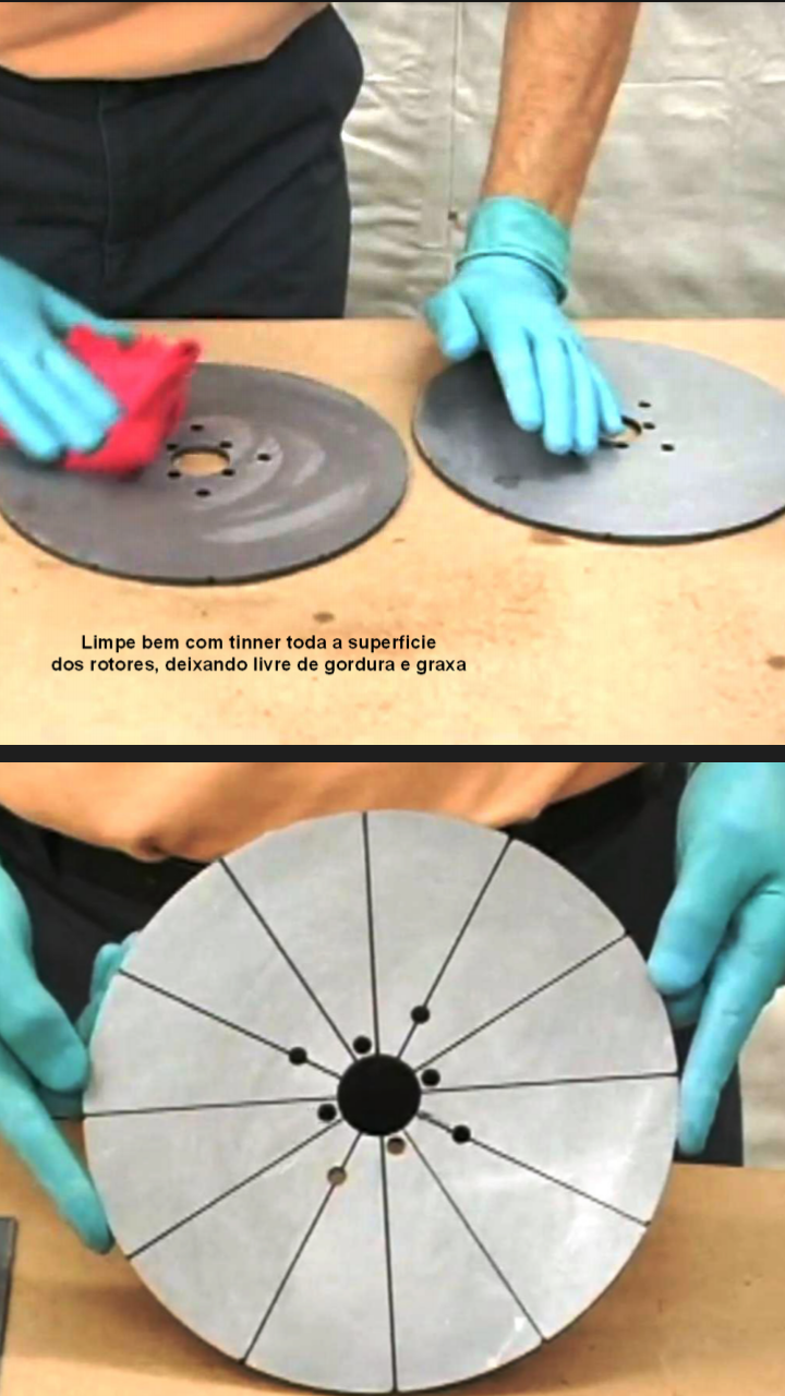

Ola amigo tem um projeto de 1000w que comprei mas nele não especifica que material e feito os discos onde os imãs são colados .. não sei se é de ferro de aço ou inox saberia me dizer ??
