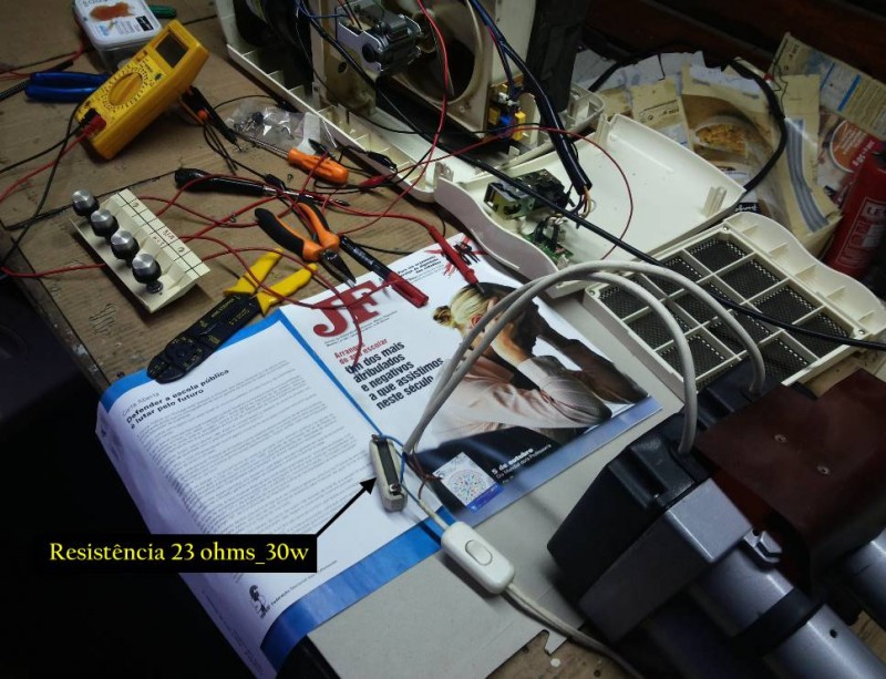

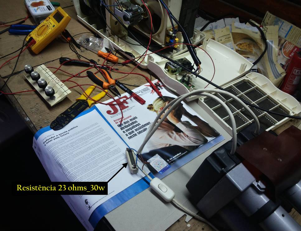

Estou farto!!!
Desisto... os potenciômetros ligados na fonte, queimam em 2 segundos, levei quase duas horas para encontrar uma resistência com um valor ôhmico para os motores ficarem sincronizados, já estava a ficar maluco.....
Se houver uma pequena variação ôhmica, é o suficiente para ficarem dessincronizados.
Este resistor que está na foto tem a resistência correta, e apesar de ser de (30w), ao fim de uns minutos começa a aquecer, mais cedo ou mais tarde vai acabar por queimar.
Não vou perder mais tempo com isso, quando o tempo melhorar, vou instalar apenas um motor (se um motor conseguisse fazer o trabalho era ótimo) mas duvido.
Ainda vou ver se consigo alguma coisa com o vendedor, mas a verdade é que o motor está a trabalhar, apesar de ser mais lento, será complicado a garantia cobrir isto! mas vou ver se consigo alguma coisa, já sei que depois lá vou ter de comprar mais dois novos.

não me expliquei bem, para que os motores se equilibrem tem de estar a realizar trabalho, e não livres. e em relação ás resistencias o ideal é exprimentares com as lampadas como te tinha dito. depois podes passar para resistencias bobinadas tipo de 1 ohm mas de uns 10W.
- Mensagens: 198
- Registado: quinta out 24, 2013 3:57 pm
a ideia da resistência é provocar uma descida da tenção de alimentação quando o motor entra em maior esforço, e assim o outro motor mais lento apanha o mais rápido.
- Mensagens: 198
estava a ver a tua foto e pelo que vejo não entendes-te como eu digo para ligares as resistencias, tens de ligar 2 resistencias (uma em cada motor) imagina que ias por um fusivel a proteger cada motor, mas em vez do fusivel tens a resistencia, ligada da mesma forma (em serie). as resistencias tem de ser iguais, e se utilizares umas de 2,2 ohm tem de ser de uns 25W.
- Mensagens: 198
tenho pena de não seres de mais perto, senão ia aí dar uma mão, esse é um projecto que me ia dar gozo ver a trabalhar a 110%.

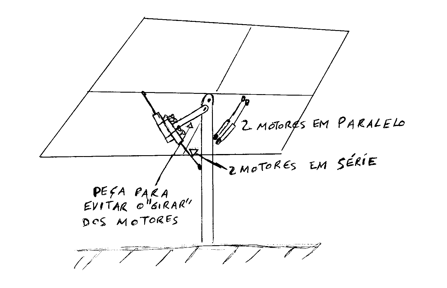

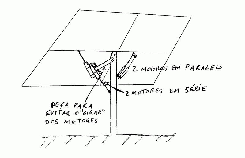

Desculpem meter a colher mas eu iria pela (muito boa) ideia inicial do Alves10. Um jogo de alavancas ia multiplicar a força desses motores e resolver o problema do sincronismo. A propósito, segundo referido eles aguentam 450Kg (+-) em movimento e 900Kg (+-) em estático cada um. Mas atenção a própria ligação destes aos painéis é uma alavanca e as forças exercidas sobre estes podem ser multiplicadas, daí a minha preferência pela sugestão do Alves10 quando sugeriu a associação destes a um jogo de alavancas!
Fui muito confuso?

Ó Alves10... achas mesmo q não sei ligar uma resistência....
já trabalho nisso há quase 20 anos,
Onde já fiz circuitos bem complexos, pra mim, e mesmo para empresas, alguns continuam a trabalhar até hoje.
Opá'''' Tem paciência.....
Se os motores estão a trabalhar (já estão a realizar trabalho) !!!! Colocando carga neles, não vai fazer qualquer diferença em termos de sincronia!!!!
Tb testei com resistências bobinadas, mas não tenho com aquele valor.
E não vou restringir a tensão no motor que faz o acionamento mais lento, e sim no mais rápido, para q o mais lento possa acompanhar o outro.
De qualquer maneira já decidi não colocar resistências, seria um grande desperdício de energia, sem falar do risco de um dia a resistência queimar e os motores irem à vida.
Relativamente ao motor lento!
Agora há pouco, desmontei peça por peça, e visivelmente não encontrei quaisquer deformações ou desgastes nas suas rodas dentadas.
Não faço idéia o que possa ter acontecido para este motor ficar mais lento.

o Emanuel eu não queria por em causa os teus conhecimentos de electricidade, mas ao ver a foto fiquei com a ideia que poderias não ter entendido o que queria dizer. Em relação ás resistências e á carga dos motores eu acho que poderia ser uma solução mas não tão boa como as alavancas.
Como sou teimoso ainda gostaria que entendesses como a carga no motor e as resistências funcionam. se ligares os dois motores em vazio sem carga eles vão girar a velocidades diferentes, mas se os (soldares ou os obrigares a trabalharem juntos) eles vão trabalhar á mesma velocidade forçosamente ( penso que até nem haveria mal em liga-los assim). Mas com as resistências vais fazer como que um seguro de vida para os motores, não sei se consegues visualizar mas as resistências são como que um amortecedor ou uma mola para que as forças dos motores se equilibrem.
Mas admito que posso estar errado.
Mais uma coisa, já mediste a corrente que cada motor consome? para tentar entender porque um é mais rápido que outro.
Eu como sou muito curioso até ia ao pormenor de tirar esta medida com o motor desmontado das engrenagens, para perceber se é o motor que é mais rápido ou é o atrito da mecânica que provoca o atraso.
Mas olha espero não te estar a confundir ainda mais, a ideia era ajudar ao máximo.

Quanto aos calculos sim é isso, mas nem fui buscar a calculadora para os fazer, pensava que uma ideia do valor era suficiente.
Durante a noite acorreu-me uma ideia e confirma se é assim!
Os motores vão trabalhar em paralelo ambos nos mesmos pontos de apoio não é? (pelo que entendi...) É que se for assim, ao ocorrer uma falha tão simples como um cabo desligado só num dos motores, o outro vai entrar em esforço se não conseguir arrastar o outro! Desconheço se possuem térmicos mas seria uma segurança! Com os dois em série o curso seria o dobro e o ponto onde liga á estrutura seria mais distante do fulcro logo os esforços seriam menores. Em caso de avaria de um, o máximo que acontecia era o painel não fazer o curso completo.
Só ideias
Só ideias

O amigo Ferra tem toda a razão, por uma questão de segurança dos motores e para simplificar tudo o mais fácil por os 2 motores em serie. E deixo um modesto desenho de como o faria, chamo atenção para a necessidade de uma peça móvel que impeça os motores de rodar sobre si mesmos.
PS: é mais uma simples sugestão.

Alves10 eu não faria melhor! Uma imagem vale por mil palavras e esta tem todos os promenores essenciais! Vejo que compreendeu a ideia que pretendia passar!
Cabe ao Emanuel Couto decidir pelo que entender melhor...
- Mensagens: 1724
Desta forma, mais vale só ter um motor. A força assim não duplica, fica igual.
- Mensagens: 1223
Sim a força (do motor) fica igual, mas o braço potente fica maior, logo... ???CrOhN Escreveu:Desta forma, mais vale só ter um motor. A força assim não duplica, fica igual.
