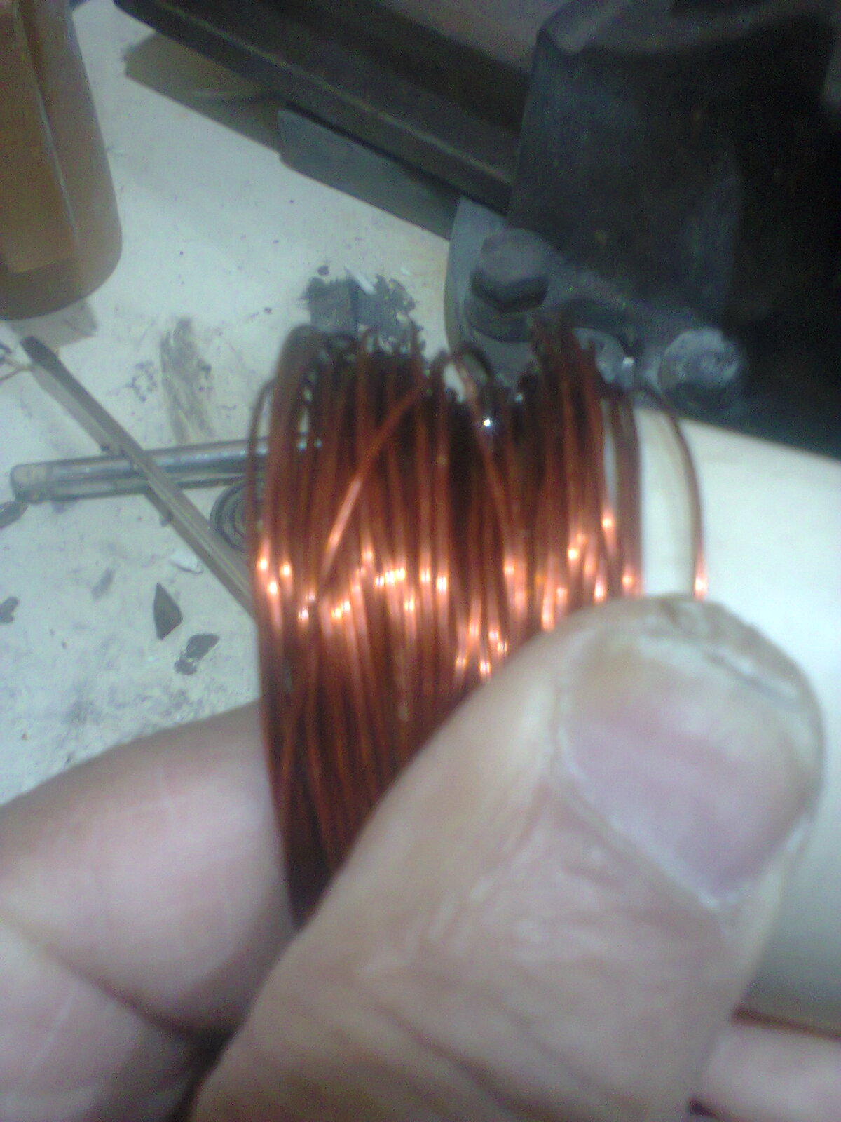

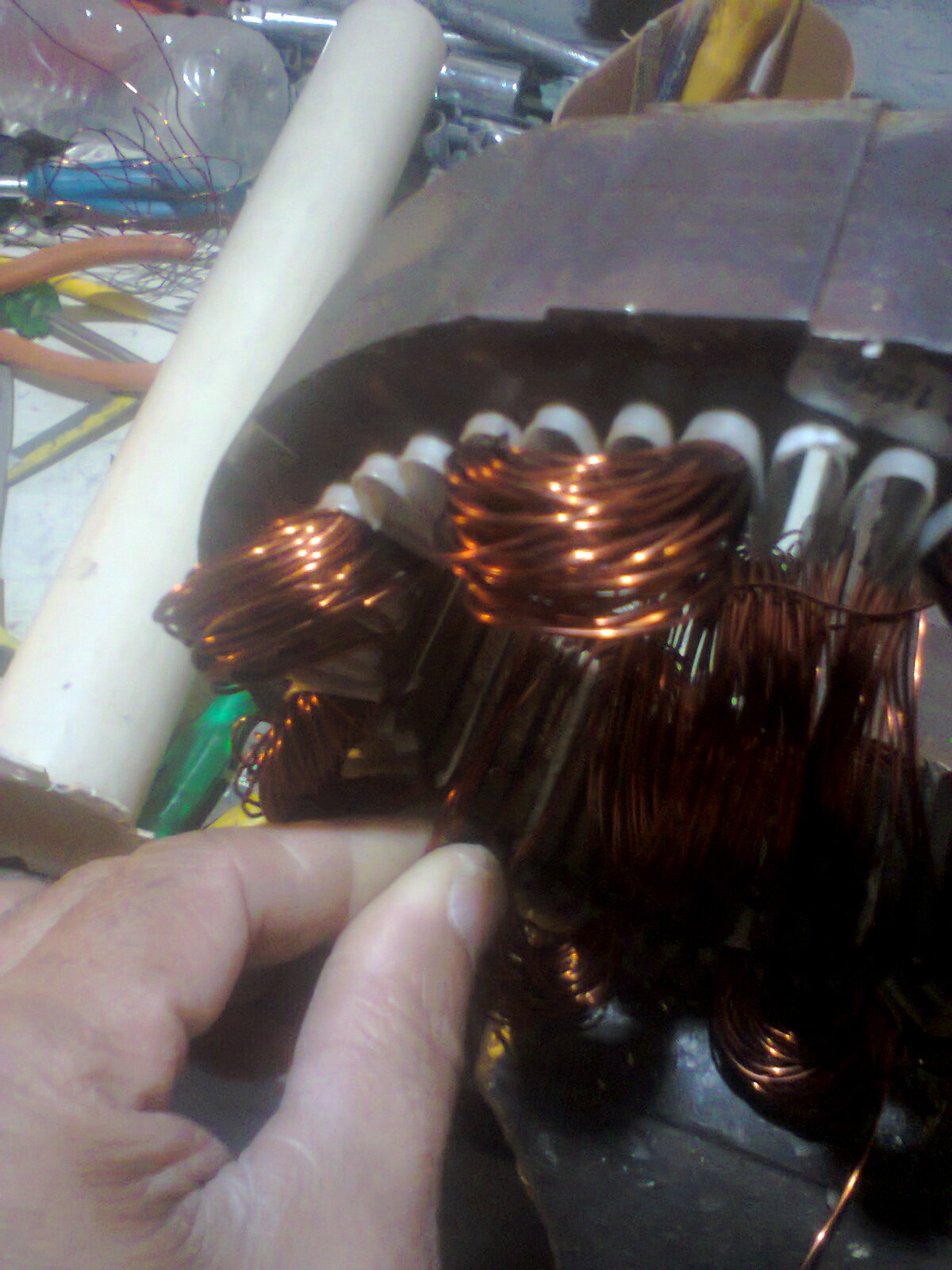

Enviado: sábado mai 13, 2017 12:47 am
por Manoel Alcantara
postei as fotos do bobinamento no estator de 48 canais(ranhuras), trifásico com 8 bobinas por fases dando 60 voltas por bobina com fio 20 awg
Enviado: sábado mai 13, 2017 10:01 pm
desculpa aí turma, errei no importar imagens, e foram 4 fotos da mesma imagem, segue aí a sequência
