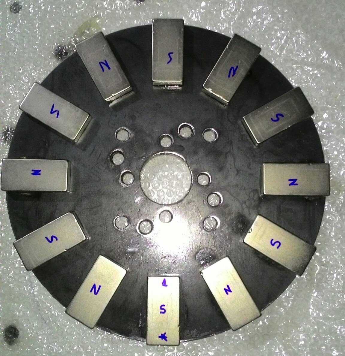

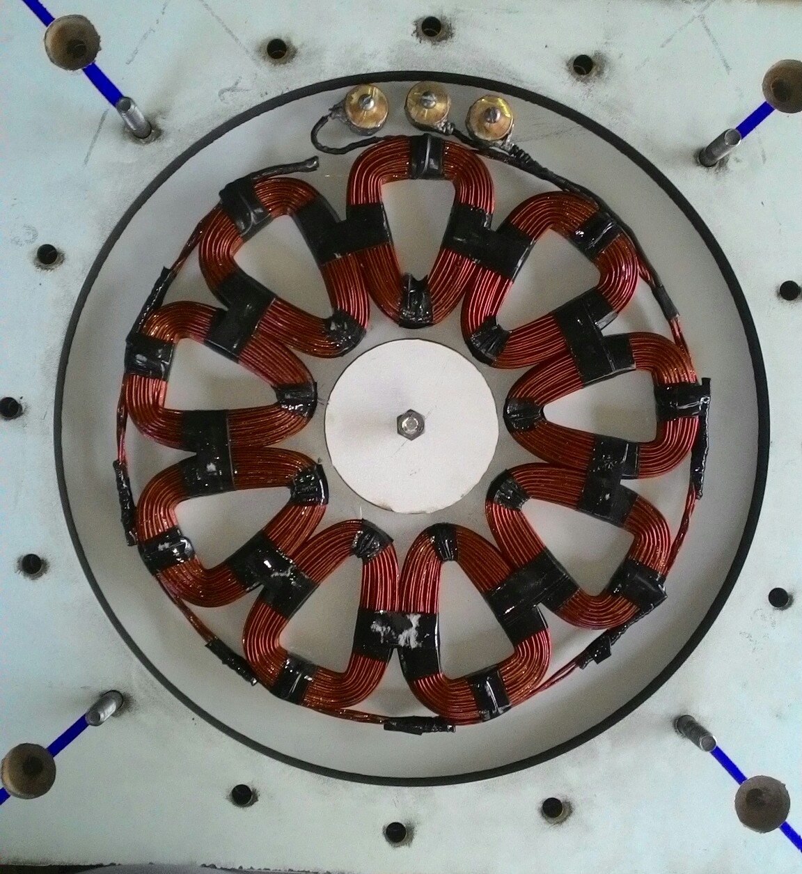

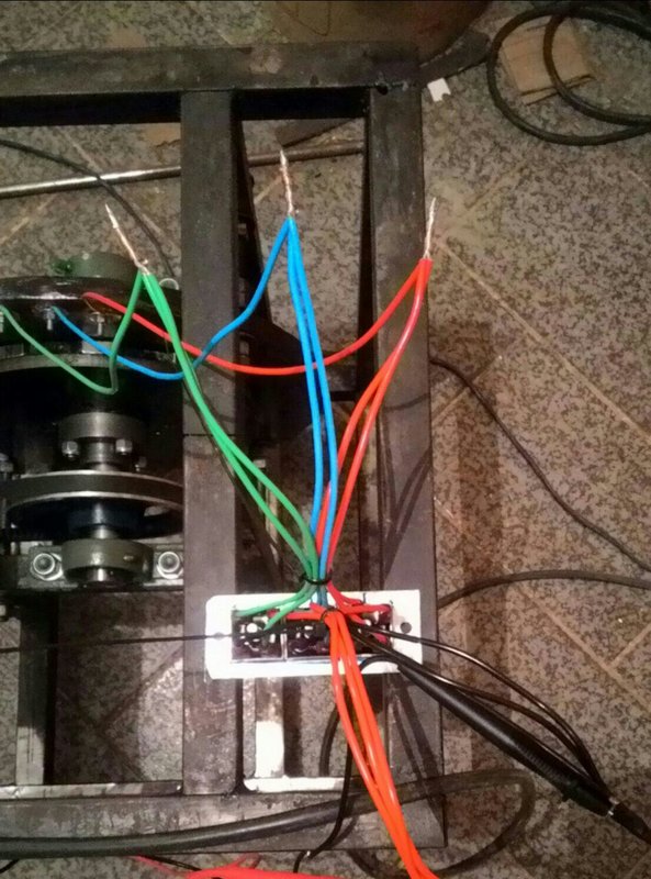

Olá pessoal...
Construí um gerador axial, com as características abaixo:
Segundo o que puder ver em diversos vídeos, esse gerador deveria gerar 1000W a 600 RPMs.
Utilizei na construção:
1)Rotores: 2 rotores com 12 Imãs cada (N52 - 50 x 25 x 10mm - 34Kg de força). Usei chapa de 10mm de espessura, cortadas no laser/plasma.
2)Estator: 9 bobinas. 70 voltas. 2 fios AWG 17 (ao invés de 14), para gerar 24VDC. Trifásico. Estrela. 18 mm de espessura, depois de resinado.
3)Ponte retificadora: Usei três pontes KBPC 5010. Uma para cada fase AC. Cada fase ligada nas duas entradas AC de sua respectiva ponte.
Após montado, os rotores ficaram a no máximo 2mm de distância do estator.
Apesar de ter feito a montagem de forma bem cuidadosa, o resultado deixou muito a desejar.
Estou utilizando um motor de 1,5CV + conjunto de polias para poder fazer testes com rotações diferentes.
O gerador, sem nenhuma carga, a 320 RPMs gera 33 VAC em cada fase. De depois de retificado 45VDC.
Comprei um grid tie chinês que suporta de 22 a 50 VDC.
Qdo ligo o grid, na rotação de 320 RPMs, a voltagem cai para 35VDC, gerando apenas 150W. Uma amperagem aproximada de apenas 4,3A. Muito abaixo do esperado.
Qdo ligo o gerador, sem o grid, a 700 RPMs ele gera 98VDC. Não consegui medir a corrente nesse teste.
Como cometi a besteira de comprar um grid que não suporta esse voltagem, fiquei meio sem ter como saber que potência obteria com essa rotação.
Estou pensando em montar outro estator, usando 4 fios AWG 17, 35 voltas, para reduzir a amperagem e aumentar a corrente, pois assim poderia trabalhar com uma rotação acima de 600 RPMs e a voltagem ficaria dentro da faixa que o grid suporta.
Seria esse o caminho? Ou esse projeto é que é muito ruim mesmo?
Vou anexar algumas fotos para facilitar a visualização.
Se puderem fazer suas críticas, ficarei imensamente grato pela ajuda.
Grande abraço!!!
Porque não utiliza fio AWG 14? Se montar outro estator, faça 35 voltas com 2 fios AWG 14. Aí é garantido uma alta amperagem. Mas não parece ter nada errado com o projeto. Tem alguma forma de você verificar a corrente com algo que não seja o grid tie chines?
Segue abaixo as respostas...
Como assim cada fase é ligada nas duas entradas da ponte retificadora?
Resposta:
--> Como a ponte retificadora tem duas entradas AC e o estator tem somente 1 fio para cada fase, em função de que os outros três fios foram soldados juntos para fazer a ligação em estrela, fiz uma derivação do fio de cada fase em dois para poder ligar nas duas entradas AC de cada ponte.
Resposta:
--> Utilizei fio AWG 17 em função de ser mais fino, pois achei que ficaria mais fácil para moldar as bobinas. Como utilizei dois fio enrolados juntos, a secção/área e a resistência acabou ficando a mesma de um fio AWG 14. Utilizei o AWG 17 só por ser mais fácil trabalhar com ele mesmo.
--> Sobre questão amperagem, realmente vou ter que dar um jeito de aumentar a secção da fiação.
Como ainda tenho alguns Kg de fio AWG 17, vou fazer o enrolamento com 4 fios(as 35 voltas, sugeridas por você) ou com 6 fios AWG 17 (em torno de 25 voltas).
Mas dessa, como vou ter que desmontar o conjunto rotor/estator, vou fazer somente uma bobina; inserir ela entre os rotores e fazer as medições em velocidades diferentes até encontrar a voltagem e amperagem desejadas. Medir essa amperagem é que anda "pegando".
Só estou com um pouco de medo de usar os 6 fios e ficar muito pesado. Porque só vou conseguir ver isso depois que tiver com todas as bobinas montada no estator já resinado.
--> Pra tentar amenizar um pouco, se ficar pesado, vou tentar compensar com volante de 18Kg, que tenho parado aqui, pra poder gerar um pouco de inércia, junto com um sistema de polias pra poder controlar/variar as velocidades.
Acredito isso que deva ajudar um pouco o motor de 1,5 CV a dar conta do recado, pelo menos para realizar alguns testes.
O que acham disso tudo?
