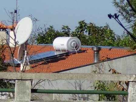

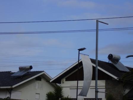

alguns exemplos de como não fazer!!
- Ligado á corrente deve funcionar... era preferivel um cilindro ao menos estava dentro de casa...
- 2.JPG (29.89 KiB) Visto 11025 vezes
- de bradar aos ceus.JPG (17.03 KiB) Visto 11025 vezes
jmsf
- Mensagens: 107
- Registado: quarta set 09, 2009 10:04 pm
Re: Instalações "expresso"
boas caro amigo teslafragoso
realmente essas sao situaçoes cada vez mais usuais nos dias den hoje
isto deve-se em grande parte ao recurso a cursos expresso , pois era preciso formar tecnicos instaladores rapidamente
e depois chegamos as instalações expresso
que nao se faz contas as estruturas de correcção, nem as marcas, nem os consumidores finais querem assumir e pagar o que acontece é o instalador tb não a assumir e como muitas as vezes os clientes optam pelo apoio electrico, os instaladores nem se importam (inflizmente pois pagam uns pelo mau trabalho de alguns), pois com resistência aquecem sempre
de verão são capazes de funcionar ( com pouca inclinação, ou má orientação) mas chegados a setembro/outubro o sol ja nao da nada
continue a reportar situações como essas pois assim pode ser que mude a opinião de alguns foristas aqui presentes

uma inclinação de 45º (para portugal +/-) favorece a utilização no inverno... dado menos inclinação caminhamos na direcção do favorecimento do verão!.... isto porque o sal no verão está mais a pique !
agora, obviamente que para painéis aqs o ideal é optimizar para o inverno, pois no verão até tapados aquecem!!!
para painéis fotovoltaicos o ideal é optimizar para o verão, pois no inverno o sol está encoberto e está.... portanto não há nada a fazer!! é preferivel aproveitar no inverno
abraços
abraços
os paineis com a inclinação a 45º tambem ajuda no verão, compensando a sobre-exposição, reduzindo o excesso de temperatura.
