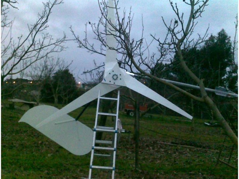

boa noite a todos, o projecto já esta mais um passo a frente, mas calibrar as pás esta a ser um pouco moroso, pois é necessário ter muita paciência, e paciência.
aqui vão mais umas fotos.

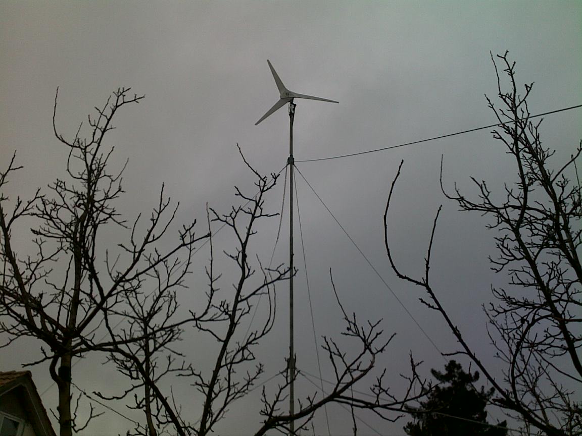

boa noite a todos e bom ano novo.
coloquei o meu aerogerador finalmente no ar, aqui ficam mais umas fotos.

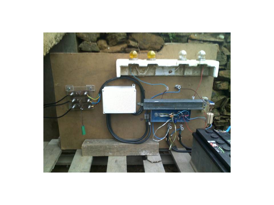

boa noite a todos. só hoje é que consegui deixar o gerador a produzir, pois até aqui tem estado travado. após alguns testes é que consegui afinar o regulador controlador ( com a ajuda de um grande amigo ), queimaram-se alguns transístores, mas coisa pouca, depois tb me apareceu um contratempo, pois a barra das escovas ficou demasiado apertada e encostou aos anéis de cobre, dessa forma travava o gerador, mas só em certas posições, o que me levou a ter que descer o mastro novamente. aproveitei ao mesmo tempo para diminuir o peso da cauda, pois com o intuito de quando houver ventos muito fortes, como a dias ( pois ele ñ se virou nem um pouco) o gerador se poder virar um pouco para sua defesa.
fica uma imagem, pois vale por 1000 palavras. mal possa, apresento alguns valores, mas hoje havia pouco vento, muito embora esteve sempre a rodar desde as 11h até que vim embora, por volta das 17h, mas muito lentamente, e ainda ficou a rodar.

quadro discriminado.

como disse 24v, duas baterias em serie.
