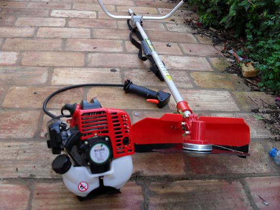

aproveito o topico para perguntar qual o melhor motor electrico e bateria para converter esta roçadoura
700w
7500rpm
700w
7500rpm
- roçadora

em relação ao motor, algo que atinja a mesma rotação e não muito inferior a 700w(vai depender da força que desejas, se for para cortar relva ou mato)
a bateria vai depender do tempo mínimo de funcionamento desejado entre cargas e mais uma vez do esforço que será necessário. não é possivel uma extensão ligada a 230vac?

sergio ferraz
- Mensagens: 492
Re: Electrico de alta velocidade
sim, é mais simples
qual será o preço do motor ac 230?
já tenho uma com extençao mas so corta relva esta corta tudo mas tem muita manutençao dai querer electrica

sergio ferraz,
para a roçadora teras que usar um motor com escovas por exemplo de um berbequim ou uma outra rebarbadora ou de outra maquina com potencia suficiente mas atenção que estes motores normamente tem rotações mais elevadas, convem usar as reduções existentes e não estão preparados para trabalhar muitas horas seguidas! para usares motores assincronos(sem escovas) a rotação está limitada a 3000rpm, são maiores e mais pesados mas podem trabalhar muitas horas sem descanso.
