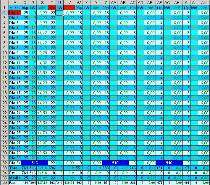

aqui acrescento a tabela actualizada dos meus ganhos.
ProduçãoVolt
ProduçãoVolt
para ajudar, coloquei na primeira coluna (q) o resultado da simulação que me foi feita para os 18 painéis, na segunda (r) está a produção que verifiquei e na terceira (s) o que vou receber.

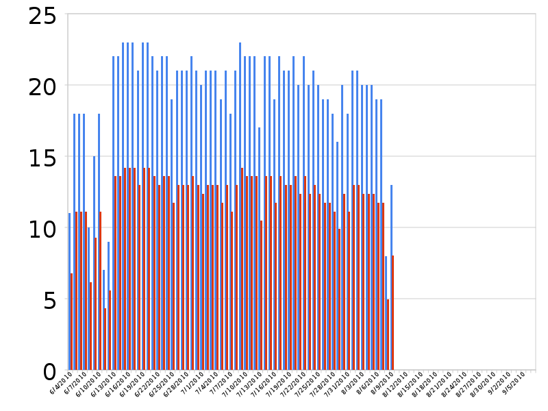

nas linhas estão os dias, depois o total do mês (linha 33), depois uma previsão estimada com as médias verificadas (34) depois, as ditas médias diárias (35) e, por fim, a facturação (36).
o gráfico (kw a azul e € a vermelho):

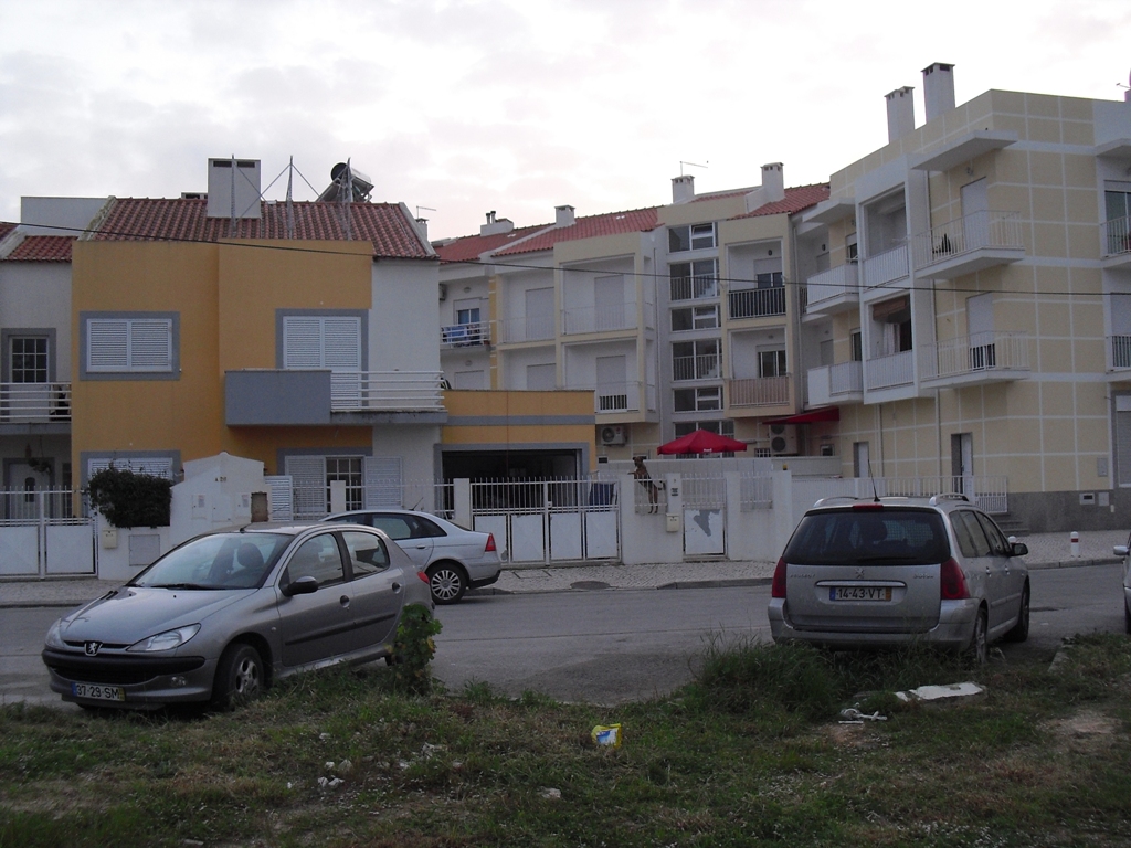

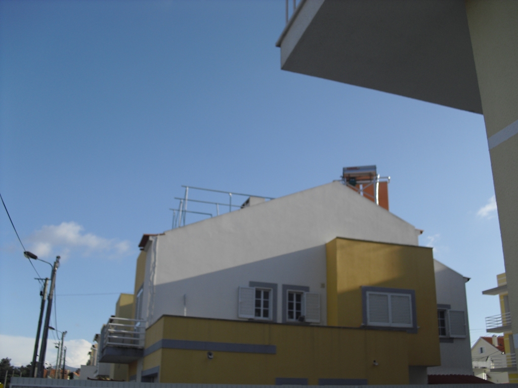

a 18 de março de 2010, tirei o dia de férias para desocupar as zonas necessárias à instalação (ou armazenamento temporário) do material. refiro-me à garagem e à casa do gás (que duvido que alguma vez venha a ver gás algum ). a garagem ficou livre de carro e motas (excepto a eléctrica por razões óbvias) e guardou o material durante a instalação. podem ver os painéis (ainda na garagem) nas fotos 1 e 2. a (ex-)casa do gás está na foto 3. a lateral do telhado, vê-se na foto 4.
1
1
2
2
3
3
4
4

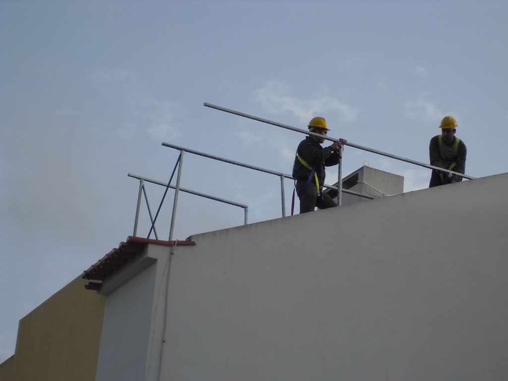

no dia 3, a instalação da estrutura continuou, e ficou (fotos 1, 2, 3 e 4) com este aspecto:
1
1
2
2
3
3
4
4

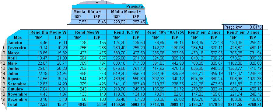

para completar, fica aqui o resultado da simulação que fiz:
Simulação 1
Simulação 1
