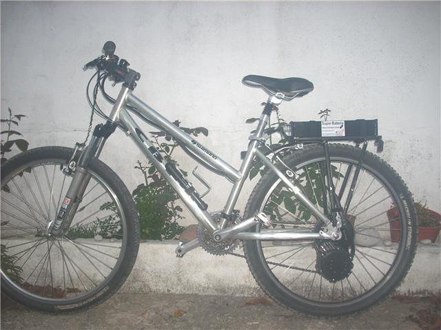

Bicicleta AFAL-JMAL
Bicicleta AFAL-JMAL
kitada em outubro de 2009 devido ao frio e à chuva ainda só andei 200 km
hoje andei 47.822 km vel max.36.5 média 17 km em 2:49:0 horas
e ainda tenho bateria com carga.
tenho 58 anos 90 kg e muito gosto de andar de bikla o percurso foi junto ao mar com algum vento subidas pouco acentuadas e acionava o motor sempre que a velocidade descia os 20 km h,no meu caso o motor não transmite força á roda acima dos 27 km h.
obrigado jmal por me proporcionares um brinquedo que foi pensado para a minha cara metade mas que me está a dar muito prazer.
abraço grande

parabéns pela bicicleta!!
queres descrever as características da tua moto-bicicleta-electrica? :p
tipo autonomia (que pensas que tem), que baterias usas, potencia do motor... etc..
mais uma vez parabéns!! grande bike!

é obrigatório estar presente no próximo encontro de eléctricos aqui no norte.

muito bem, os meus parabéns pela aquisição!
parece muito bem!
conta mais sobre ela, já agora o custo da conversão, motor baterias etc etc!

caracteristicas
motor 400w- sem escovas c/protecção tèrmica
baterie litio (a 123systems) -com fusível de protecção
potenciómetro- ajuste de força no modo assistido
interruptor-activar e desactivar motor
carregador da bateria
autonomia-no modo rápido velocidade cerca 20 km h - 60 km

olá serges
só hoje acabei com a carga da bateria (= que pelos vistos não se deva fazer)
aos 59 km a bikla maravilha ev deixou de me auxiliar e eu como mandam as regras reduzi o poteciómetro. faltavam cerca de 6 km até chegar a casa,e lá vim eu a velocidade reduzida
15 -17 km h e já com saudades da velocidade vertiginosa de 34 a 36 km h com que iniciei o passeio.
caso curioso foi que não me tinha apercebido, que o potenciómetro ajusta-se e limita a velocidade minima e a máxima .o que ontem era 26-27 km h e apartir dai não transmitia força á roda- hoje depois de ler o manual de instruçôes (para trocar de pneus mais finos) dei uma vista de olhos e reparei porque é que lá estava o potenciómetro! e quando me vi a conduzir uma bikla a mais de 35 km h com potência á roda a 33 km h .num veiculo em que 15 km h é considerado normal! dá um gozo maravilha.
o custo da conversão em 2009 foi mais de 600 e menos 800 euros.
espero divertirme bastante com uns passeios e tendo novidades cá as trago.
abraço a todos

então e já enrolaste o potenciómetro até ao fim ???

olá jmal
o brinquedo anda que se farta e agora com uns pneus mais finos e a fazer
uso do "potenciómetro" ninguèm me pára, hoje foram mais 16 km mas a explorar o dito para não atropelar ninguém na ciclovia.
obrigado pela transformação,pois estou convencido que vou ter companheira
(a minha teresinha) para uns longos passeios.
