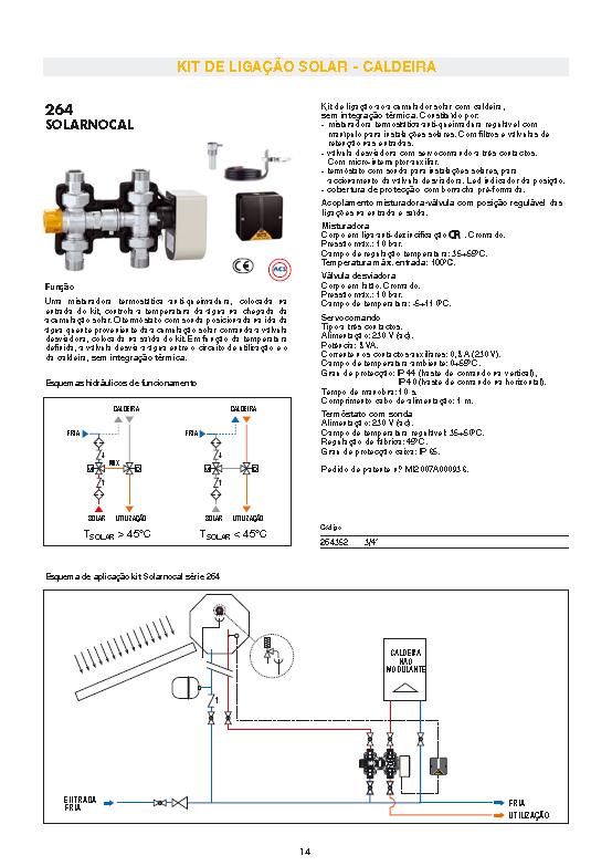

FSC
- Mensagens: 32
- Registado: quarta mai 13, 2009 9:54 am
Re: Controlador solar simples para Termossifão
anexo as características do módulo solar para esquentadores de chama não modulante (temperatura).
a sonda fica no depósito solar.
define um set de temperatura para passar do solar para o esquentador (45graus).
define outro valor para voltar do esquentador para o solar (60graus) para evitar arranques sucessivos no esquentador.
com este módulo, ou funciona o solar ou o esquentador e nunca os dois em simultâneo.
