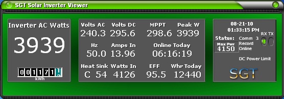

eu optei por uma solução de paineis amorfos de película fina, mais conhecidos por thin film.
em oliveira de azemeis há uma empresa a produzir este tipo de paineis, e quando falo em produzir é fazer tudo, não é importar células e montar cá. eu só optei pelos "chinocas" porque os "nossos" não tinham moldura de protecção.
se a área a ocupar não for problema, estude a instalação com thin film, pois terá um bom rendimento com um preço bastante baixo. eu gastei 12500€ com todas as despesas incluidas (kit, montagem, preparação do terreno, vedação do terreno, registo, etc).
tenho 4125w instalados. fica um printscreen da aplicação de monitorização do inversor, feita no sábado com cerca de 29º de temperatura ambiente. repare-se que os paineis estavam a disponibilizar 4126w.
a minha melhor ponta medida no contador é de 3900w (média a 15 minutos), mesmo com 40w de perda entre inversor e contador, o que significa que nas horas de maior calor os paineis mantêm os 100% de rendimento e o inversor mantem-se nos 95,5%.
