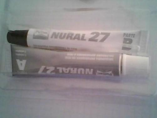

o tipo de cola abaixo pode ser utilizada para colar os imãs? resiste 260kg/cm2
saliento que tenho previsto fixar um parafuso de 3 mm sobre cada imã pois estes são estremamente fortes

creio que existe uma cola própria para colar imans

mas não conhece por acaso o nome ou a marca?

força ai no projeto , axo que a melhor cola sera o epoxi encontras em qualquer loja de xinocas.

as colas a base de epóxi são muito indicadas para esta finalidade. aqui no brasil temos a cola araldite. é a que eu uso. se pensa em descolar depois, não use araldite ! eh eh !

amigo tenho usado esta cola para colar quase todo o tipo de metais. chama-se soldadura reparadora a frio. é composta por duas bisnagas que são misturadas entre si. a colagem é eficaz. encontrasse a venda em qualquer drogaria.

a todos,obrigado pelas vossas dicas sobre a melhor cola a utilizar.
tenho uma pequena vantagem com os meus imãs neodymium,porque estes são perfurados no centro,o que me permite fixar com um parafuso sem ter de os colar por enquanto.
sendo assim e seguindo esse mesmo principio de (provisório),posso fazer os meus testes
sem que nada seja ,definitivo.tal como disse josenir, colar um imã ,é irreversivel.
