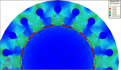

este é um exemplo de gerador radial.aerogerador sp Escreveu: uma coriosidade, entao mas que material sao feitos os estatores do alternadores dos carro?
obrigado
para que o fluxo faça o seu circuito ou seja encaminhado, o material tem de ser ferroso...normalmente uma liga expecial.
goahead
- radial flux.jpg (68.1 KiB) Visto 12832 vezes

essa imagem está muito boa, e os motores hub das bicicletas funcionam dessa maneira no é só que os imanes em vez de trabalharem por dentro é por fora certo?
e nao é nesseçário sofrer alteraçoes pois nao?
