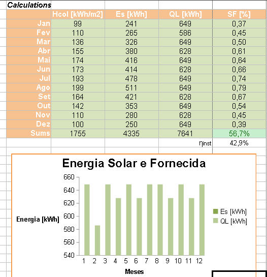

antes de mais vou apresentar-me (penso que novamente, pois já conheço o forum à alguns anos). sou engenheiro mecânico e conclui a minha formação no ano passado e começei a trabalhar em energias renováveis, nomeadamente com energia solar térmica. tirei o curso de projectista solar térmico no ex-ineti (agora lneg) e desde então começei a desenvolver folhas de cálculo uteis para o dimensionamento de sistemas solares térmicos.
neste momento o que tenho para vos apresentar é uma folha de cálculo que resulta da minha experiência com o solar térmico e que permite fazer o pré dimensionamento e o dimensionamento da instalação (ainda faltam algumas folhas de cálculo).
ainda não tive tempo de fazer uma comparação exaustiva com os softwares de referência (tanto nacionais como internacionais). no entanto, podem fazer alguns testes e comparar resultados.
neste momento não é possivel distribuir bases de dados climáticas pelo que terão de utilizar as bases de dados que têm e/ou têm permição para usar a dos softwares instalados nos vossos computadores.
ainda não tive disponibilidade para fazer um manual do utilizador, mas em breve irá ficar disponivel (desde que veja aceitação por parte dos utilizadores)
descarreguem a folha em: http://fsun.pt.vu (blog)
aguardo os vossos comentários e duvidas (também por email: suporte.fsun arroba gmail.com)
cumps!

ricardo,
obrigado pela tua boa participação e partilha.
essa tua folha de cálculo, julgo ser muito interessante.
deixo um snap para verem um pouco melhor à primeira vista.
quanto ao manual do utilizador, logo que esteja disponível, partilha connosco também.

aqui vai um shot de uma das folhas:
uploaded with imageshack.us
mauri que versão do excel estás a utilizar? pergunto isto porque a formatação (fundo branco das células) não aparece na tua imagem.
assim que tiver tempo vou fazer o manual (penso que o mais importante é saber como carregar bases de dados, porque a seguir é só fazer cálculos).

utilizei o open office e não me preocupei com sombreados e da totalidade dos dados da folha de cálculo. o que pretendia era só dar uma imagem mais rápida para se ver o alcance do pretendido.
mais uma vez, bom trabalho e venha o manual.

mauri obrigado novamente pela tua tentativa de mostrar como é a folha =) infelizmente os utilizadores do open office não vão conseguir fazer simulações =/
