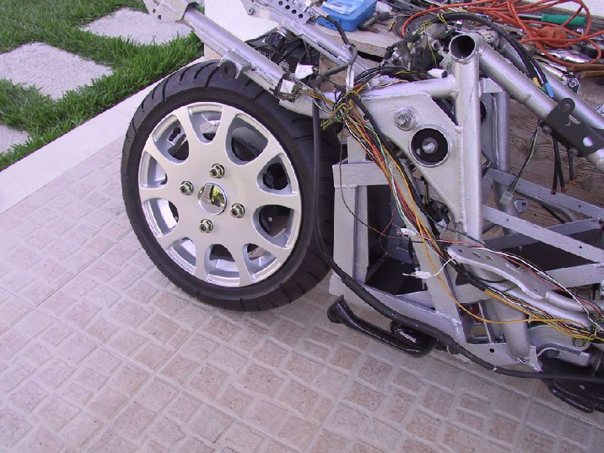

Como é feita a ligação/fixação do motor ao braço oscilante?
- Mensagens: 324
Re: Burgman 400 - Brincando e aprendendo...
Barrocas Escreveu:Como é feita a ligação/fixação do motor ao braço oscilante?
essa foi a primeira pergunta que fiz a mim mesmo quando vi o tipo de mota em questão.
mesmo assim, não seria mais facil (ja que refizeste o braço) fazer outro para o outro lado da mota e colocar um motor "normal" com os apoios nos dois lados do veio do motor?

Se fosse eu punha-lhe agora só o banco e ia já dar umas voltas assim sem carenagens ficava muito à frente!! *naked*
Também tenho muita curiosidade sobre o apoio da roda... fica mesmo presa apenas por aquele "anel" cromado?
Deve ser parecido com o que as E-Max têm, não?
(este pneu parece mesmo plástico )

Ó hmma, aquilo não é um anel cromado, é uma peça em aço inoxhmma Escreveu:Também tenho muita curiosidade sobre o apoio da roda... fica mesmo presa apenas por aquele "anel" cromado?

Mais fácil, era...boostpt Escreveu:...mesmo assim, não seria mais facil (ja que refizeste o braço) fazer outro para o outro lado da mota e colocar um motor "normal" com os apoios nos dois lados do veio do motor?
E resolvia muitos outros problemas que posso vir a ter.
Era mais simples alinhar a roda e não haveria a hipótese de o braço poder torcer pelo facto a roda ser segura apenas de um lado.
Mas a facilidade que pretendo ter para retirar a roda já não seria conseguida. Neste caso, o que se pretende é que o motor e os respetivos cabos de ligação fiquem e a jante saia facilmente.
- Mensagens: 612
Vou ver se consigo explicar sem colocar aqui mais fotosBarrocas Escreveu:Como é feita a ligação/fixação do motor ao braço oscilante?
Numa foto da página anterior consegue-se ver o veio do motor e a peça em inox no chão. Não se vê porque fica do lado escondido, mas esse veio tem uma ranhura.
Na peça em inox foi aberto um buraco para um parafuso de 10mm de modo que esse parafuso impeça a rotação do veio.
Nesta peça da foto ainda foram feitas duas alterações que não ainda não estavam quando foi tirada a foto: foi feito um corte longitudinal de modo a que funcione como braçadeira e permita o aperto no veio e foi feito mais um buraco de 8mm para colocar um outro parafuso que ajude a fazer o aperto (o parafuso de 10 já referido, além de bloquear o veio, também serve para aperto da peça)

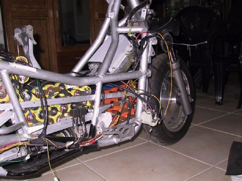

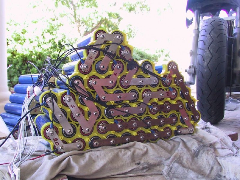

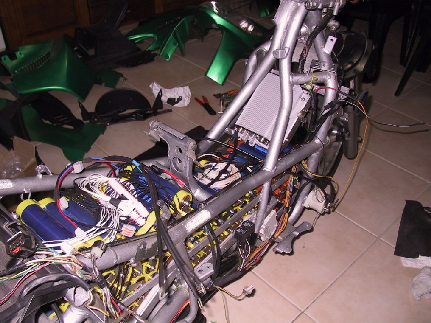

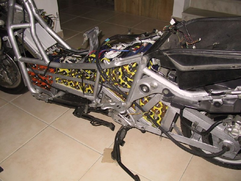

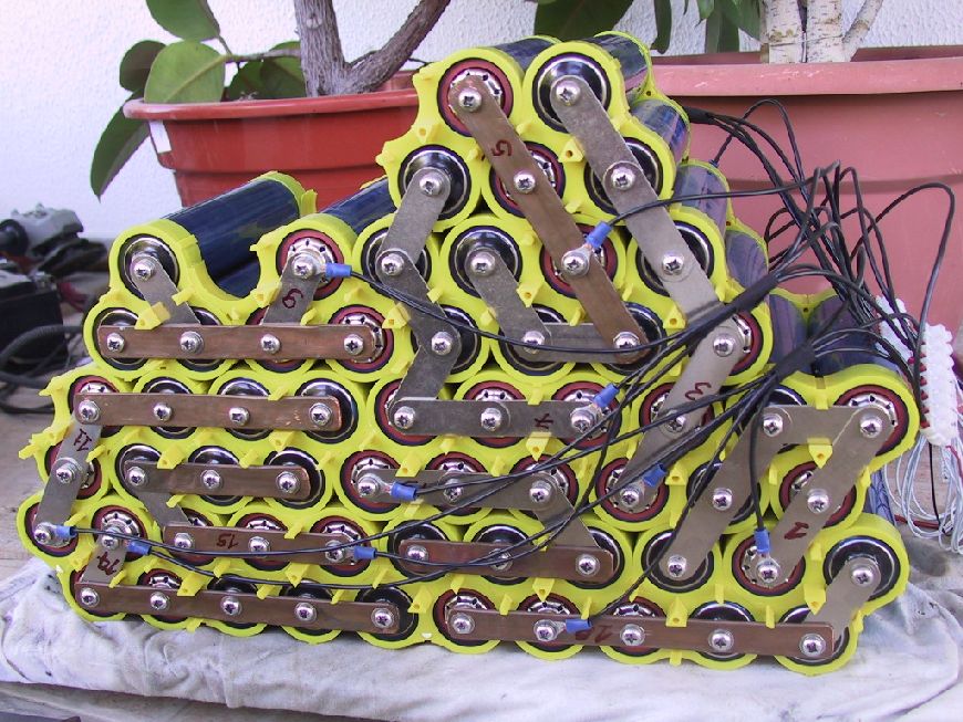

Já foi há tanto tempo que já não me lembro onde tinha ficado.
Por um lado os trabalhos não têm avançado o suficiente para justificar grandes desenvolvimentos no tópico; por outro, a "preguicite" que apanhei no Verão ainda não me passou.

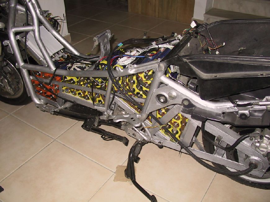

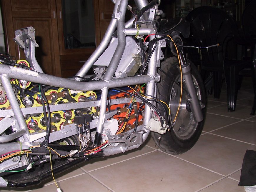

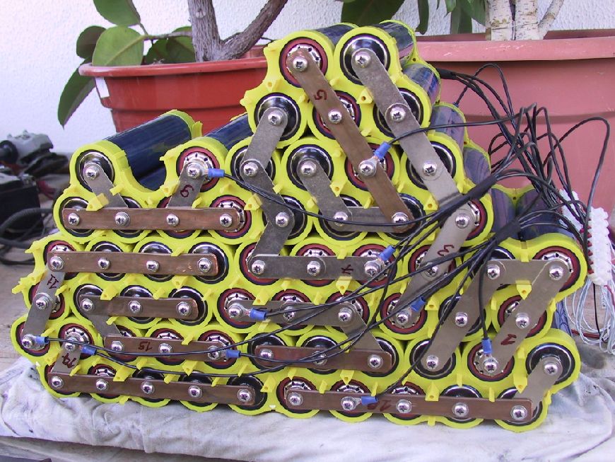

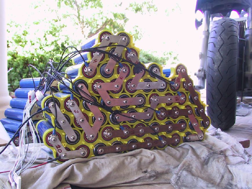

De qualquer modo, as baterias já foram todas colocadas na mota.
Nunca tive a certeza se caberiam todas as que pretendia até lá estarem instaladas. Acabou por ser mesmo à justa.
Tal como previsto, são 108 combinadas de modo a fornecerem cerca de 120 volts a 48 amperes.
- Mensagens: 612
Espero nunca vir a ter que retirar alguma porque este sistema de plásticos que servem de apoios laterais não ajuda nada.
Depois de estarem colocadas, se não houver espaço lateralmente, como é o caso, não saem sem os destruir. E para as colocar também não é fácil. Como os “packs” não tinham espaço para entrarem montados tiveram que ser construídos dentro da estrutura. Espero nunca mais ter que passar pelo mesmo.
Os parafusos que seguram as chapas de ligação é outro problema porque parte deles ficam na direção dos ferros da estrutura.
