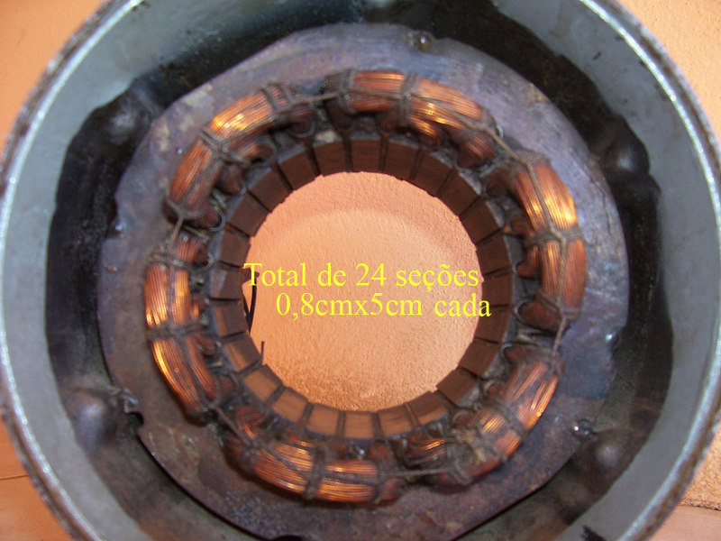

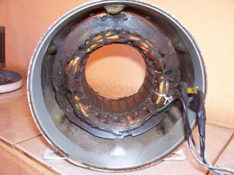

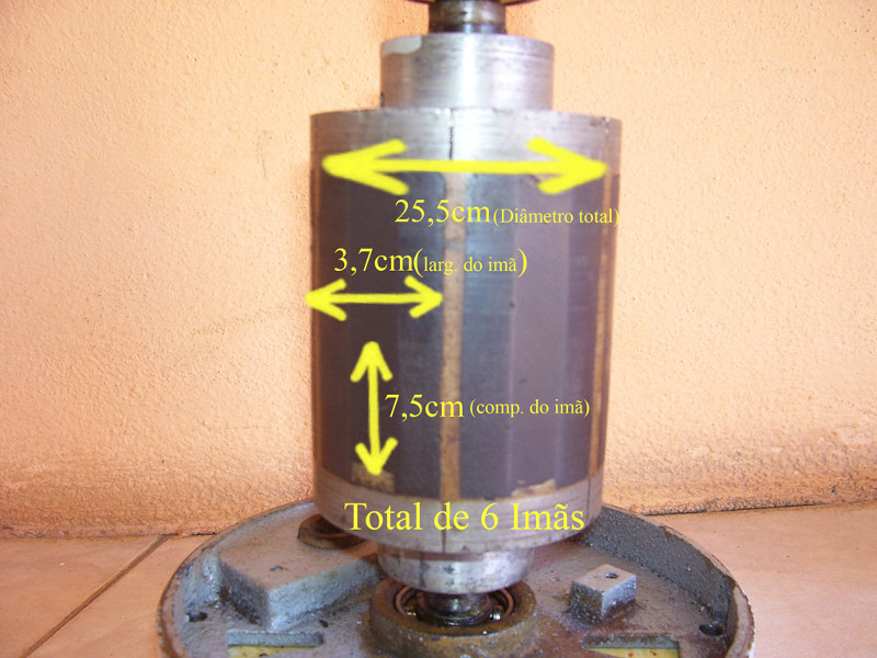

Já a um ano rodando em testes, não consegui um resultado satisfatório, usando este gerador abaixo(segue fotos). Este gerador estava jogado fora, todo enferrujado e com o rolamento quebrado. O recuperei, e achei muito prático de utilizá-lo, pois era grande e de imã. Bom, não tenho nenhuma especificação dele, pois não tinha mais a etiqueta. Acredito que era usado para alimentar uma pequena casa em 110 volts(monofásico) através de alguma roda dagua ou algo assim. Ligando uma lâmpada de 40w de filamento em seus terminais e girando com a mão, essa lâmpada se ilumina lindamente, mas ligando uma lâmpada de 12V/5W de carro, além de travá-lo brutalmente, forçando um pouco mais, só consigo um leve avermelhamento do filamento. Mas consigo os 14v facilmente em baixa rotação, ao qual ainda não medi essa rotação. Aumentando a rotação um pouco mais chega facilmente aos 60 volts, até mesmo com uma rodada forte com a mão, isso sem carga.
Penso faltar amperagem, pois o fio é muito fino(me parece ser nº25 ou 26) em comparando por exemplo com um alternador de automóvel. E principalmente o tipo de enrolamento deste gerador. Ao qual li bastante, me parece ser melhor o trifásico em estrela. Gostaria que visse as fotos com as medidas e me ajudasse a aproveitar esse gerador, pois minha torre está baseada nele.
Como pode ver nas fotos, acredito que com cuidado, dê pra mudar o tipo de ligação entre as seções sem desenrolar. Ou se for necessário refazer o enrolamento com um fio mais grosso.
Gostaria que analisasse e me retornasse alguma ideia, se concorda que seja necessário mexer no enrolamento. E como eu efetuaria essa ligação em estrela neste gerador.

Olá, Ronimc,
Quando precisar de alguma orientação minha, é melhor postar em um dos meus tópicos. Procure aquele mais adequado à sua dúvida. Uma mensagem como essa pode me passar despercebida.
Pela quantidade de canais do estator e pela quantidade de pólos do rotor deste gerador, se observa que ele foi projetado para enrolamento bifásico.
Para se fazer um enrolamento trifásico, com um rotor de 6 pólos, o estator deveria ter 18 ou 36 canais.
Então só lhe resta refazar o bobinamento exatamente como está, alterando apenas a quantidade de espiras e a bitola do fio. Neste caso você precisaria saber qual a rotação média da sua turbina e em bancada acionar este gerador a essa rotação, obervando qual a tensão que ele fornece (com uma caraga compatível ligada nele, é claro). E aí alterar a quantidade de espiras para uma quantidade que dê um pouco mais que a tensão das baterias que você pretende carregar.
Quando você for desmontar o bobinamento, faça com cuidado, observando e desenhando num papel como o fio percorre entre uma bobina e outra. Onde começa e onde termina cada bobina e fase.
