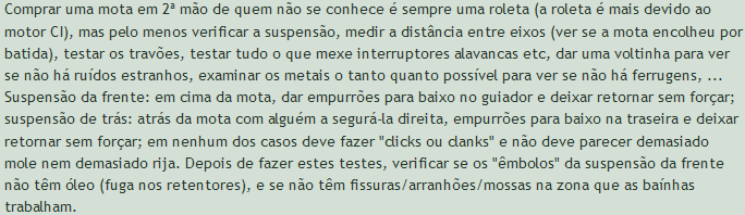

por Njay
Re: Mota e 2ª mão. O que ter em atenção?
Enviado: quarta set 28, 2011 1:13 am
por fkd
Njay Escreveu:Imagem
Muito obrigado pela ajuda
sem dúvida que foi útil

fkd Escreveu:
Pois... Mas esses conselhos são para motas normais... São excelentes, não retiro uma vírgula ao texto, mas... Ainda não conheci uma chinesa que cumpra pelo menos metade desses requisitos...
