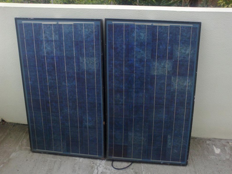

Conforme referi na minha apresentação, deram-me dois paineis solares da marca SOLAREX, mas não sei as caracteristicas pois, com o tempo essa informação desapareceu da etiqueta.
Vista Geral
Vista Geral

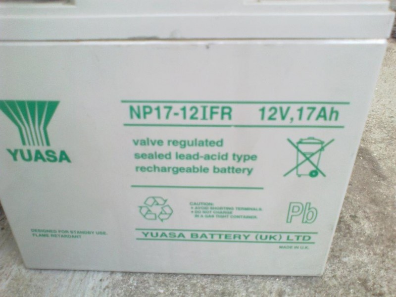

Junto com os paineis veio 8 baterias destas:
Bateria
Bateria

@solvento a partida esses painéis são para trabalhar a 12V e cerca de 8Ap.
Mas nada melhor que pegar num voltímetro e por um painel ao sol e logo se vê a voltagem deles, se der +/- 17 volts logo são para trabalhar com tensões de 12V.
Já dá para começar de fazer umas brincadeiras, os 2 em paralelo já devem dar 16ap , muito bom para carregar umas baterias.

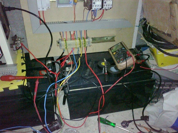

Durante algum tempo tive os paineis ligados a um grid tie, mas com a chegada de 4 baterias de 150Amp
Baterias
Baterias
fiz alteração para ficar com a iluminação e algumas tomadas ligadas a um inversor, neste caso uma UPS de 800 VA

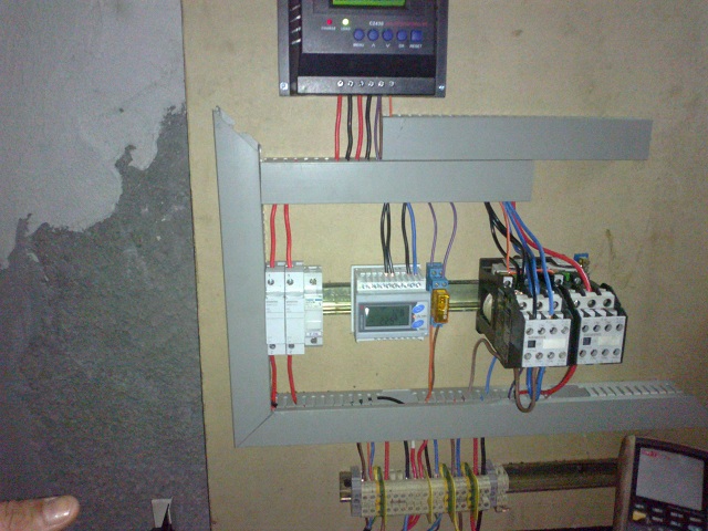

Fiz tambem um quadro provisorio
Quadro
Quadro
Este permite que quando ja não tenho energia alternativa disponivel comute automaticamente para a rede electrica do fornecedor.

As baterias não são de carro. São baterias estacionarias iguais a estas mas de 150amp
.Especialmente concebidas para Aplicações típicas:
Segurança Informática (UPS),
Sistemas de Alarmes,
Sinalização de Emergência,
Sistemas de Telecomunicações,

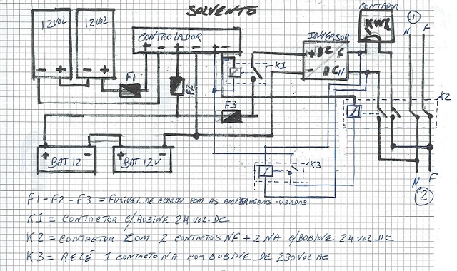

Tem me chegado por MP algumas perguntas sobre o meu mini projecto.
Assim sendo e para quem quiser fazer ou ter por base um sistema muito low cost deixo aqui algumas considerações e o esquema do meu sistema.
esquema
esquema
Vou tentar resumir o funcionamento do mesmo.

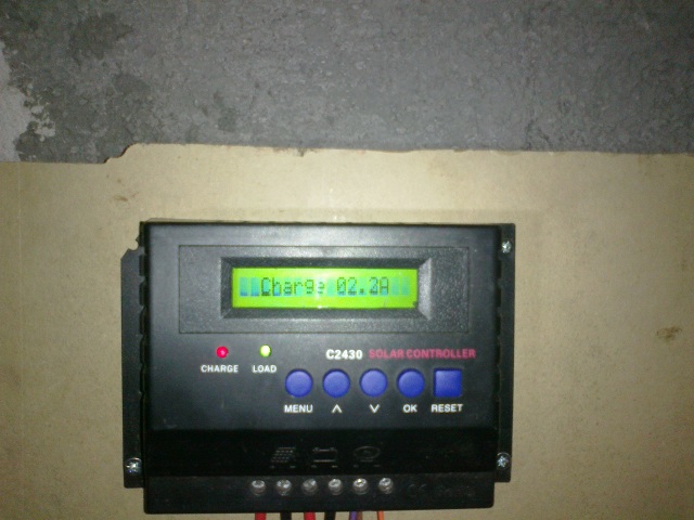

O elemento principal nesta instalação é o regulador (o único até agora comprado por mim) de carga das baterias que também faz a função de relé de mínima tensão das baterias.
Neste momento o regulador têm as seguintes configurações.
Desligar carga aos 23,6 volt (para não descarregar muito as baterias)
Ligar carga aos 24,6 volt
Carga máxima das baterias 27,6.
Como funciona isto?
Então é assim:
Quando a tensão das baterias chega aos 23,6 volt desliga a carga do regulador, o que faz o contacto do K1 abrir, deixando de haver tensão na saída do inversor. Com a falta de tensão na saída do inversor o contacto do K3 também se abre e por consequência os contactos normalmente abertos do K2 também, passando estes para os contactos normalmente fechados e ficando assim o sistema a funcionar com a tensão do fornecedor externo.
Quando a tensão das baterias chega aos 24,6 volt, liga a saída na carga do regulador, isto vai actuar na bobine do K1 fazendo o fecho do respectivo contacto. Assim o inversor passa a estar alimentado e só quando estiver a tensão dos 230,volt na saída é que vai actuar a bobine do rele K3 fazendo por consequência também a inversão no k2 passando assim o sistema a funcionar com as alternativas.
O K3 era dispensável mas tem duas funções importantes.
1º garantir que a inversão só acontece quando haja tensão a saída do inversor.
2º em caso de avaria do inversor fica garantido a inversão para a rede do fornecedor.
