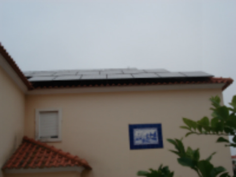

No passado dia 19 de julho entrei para a galeria de microprodutores e como tal vou
apresentar a minha MP: 3.45 virada a sul em telhado.
18 paineis LG255w monocristalinos
Solarmax 4200s
contador actaris
disjuntor ac
cabos dc 4mm
cabos AC 6mm

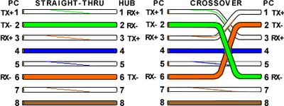

Se não tiver alicate para cravar a ficha peça a alguém...
Compra um cabo normal e uma ficha rj45, corta uma das extremidades do cabo e crava a nova ficha com a TIA-EIA 568 oposta.
Como em termos europeus é normalmente utilizado o esquema TIA568B, a nova ficha deve seguir a ordem de cores da TIA568A.
No cabo cruzado, o pino 1 troca com o 3 e o pino 2 troca com o 6.

foto da micro
