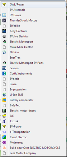

Mais uma marca para adicionar aos favoritos! E eu que achava que já seria difícil escolher (esta é a lista de sites que já reuni):

A maior parte dos que aí tens são lojas, não são tipos de baterias nem de motores, e era a isso que eu me referia :). Tens o EV power 2 vezes.
Podes acrescentar ai os AGNI (o Jozz tem; tem também a única RS125 convertida que encontrei), que espero ainda vir a equipar a RS.

Pois, certo; mas como há fabricantes que não vendem diretamente e há lojas que mostram as características dos produtos, daí ter colocado tudo junto.
Agnimotors... check!
