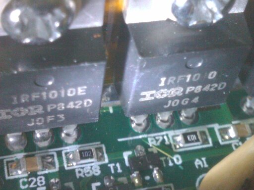

os Mosfet tem esta referencia:
irf1010e
p842d
jog4
deverei substituir por quais?

Pois é jmal, já me esquecia dos MOSFETs, e das fontes. Os MOSFETs tinham que ser mudados de certeza que esses são para 60V se não estou em erro, agora o regulador é que é mais complicado para um leigo.
Mas se for só para aumentar a corrente basta mexer no shunt. Dá mais torque, mas não dá mais velocidade. Os MOSFETs podem aguentar ou não, é ficar de olho na temperatura, fazer o teste progressivo como referi. Recomendo a leitura do endless-sphere.com.
