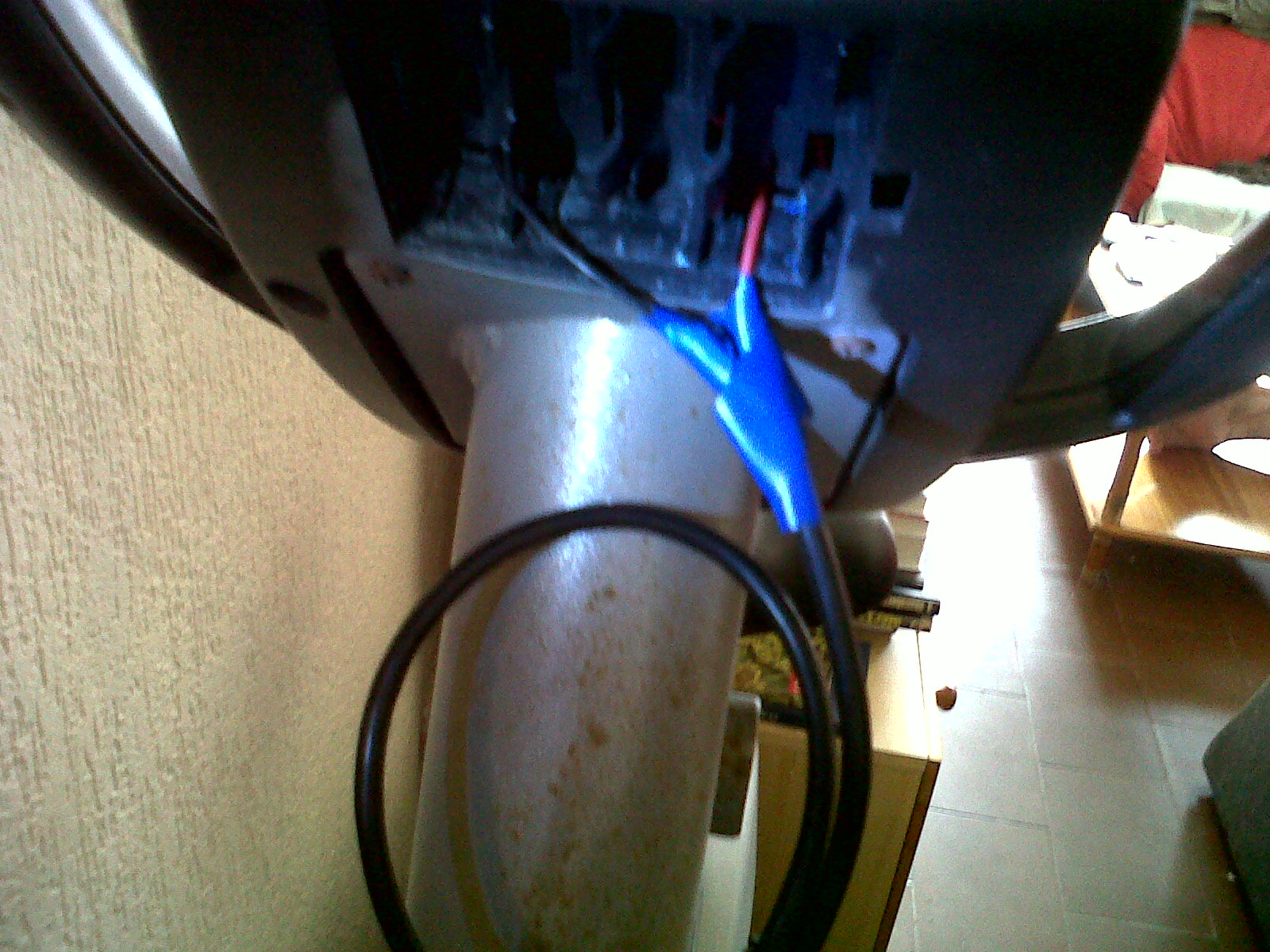

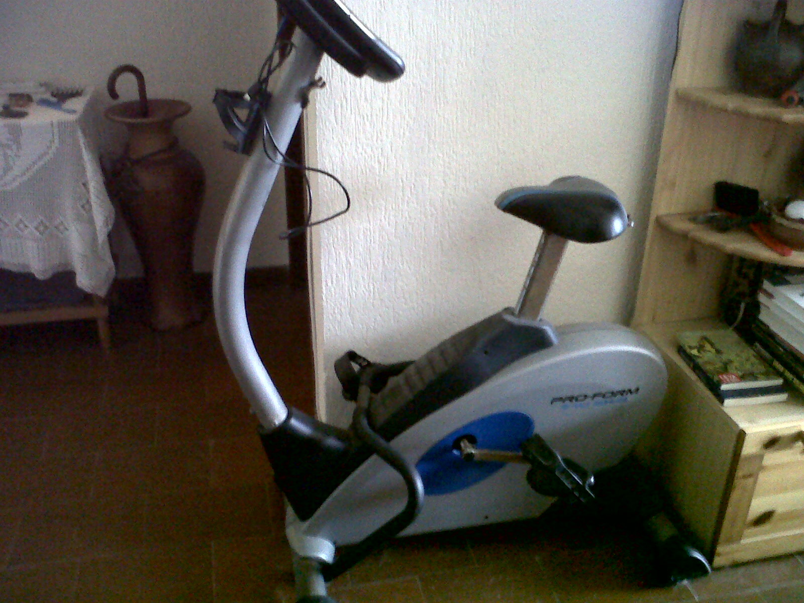

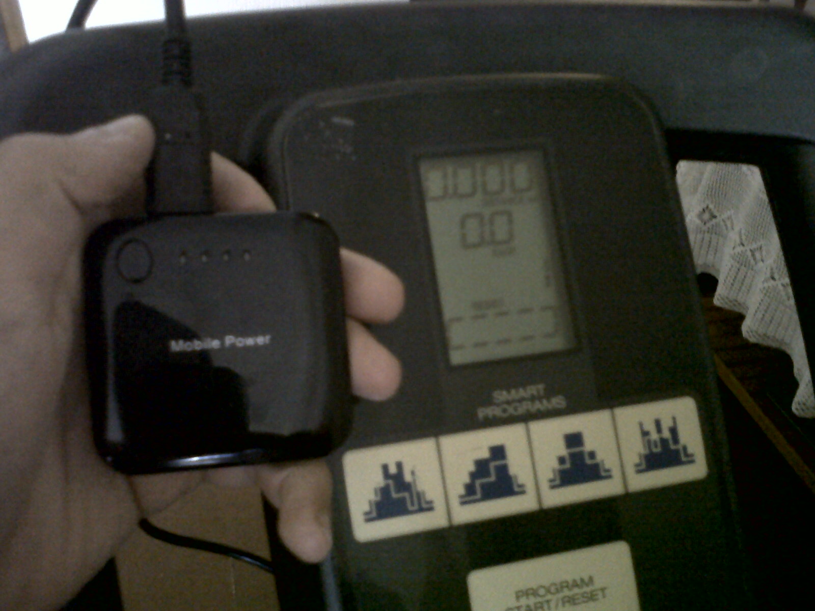

por marciopinto
Boas, se o AngelSpeedy permitir, gostaria de apresentar um projecto open-source de adaptação.
Tenho uma bicicleta fixa cá em casa, mas come pilhas que se farta, e ficou encostado por uns tempos.
Hoje deu-me um click e e fiz o seguinte.
Fiz uma ligação directa aos fios principais das pilhas (6v) com um cabo usb e liguei directamente a uma bateria portátil para telemóveis.
Agora os velhotes andam a pedalar :lol:

Boas amigo, ainda fiquei a pensar um bocado como é que a bicicleta trabalhava a pilhas, mas já vi que é só o mostrador que lê os km e os outros parametros, correcto ?
Bem é algo diferente, mas ok lololol..
Talvez se adaptares aí uns conectores possas carregar a bateria do mostrador, ou com um painel solar ou com carregador de parede e assim teres a mesma mais sustentável, no entanto estava aqui a pensar em outra coisa que se calhar podia dar bons resultados, e que tal com as pedaladas não tirares partido disso e gerares a tua própria energia ? Será que existe algum tipo de motor lá dentro que possas desviar algum tipo de voltagem ao pedalar e assim carregar baterias ?
Bem fica aqui a ideia, como não conheço essas bikes, foi só uma suposição..
Cumps..

Angelspeedy, o mostrador serve não só para mostrar os km feitos mas tambem as pulsações e tb regula a resistência dos pedais, e não sei se tem motor, mas vou desmontar um dia para fazer uma limpeza geral.
Estava a pensar mesmo em incluir um painel solar, mas fica mais para a frente.
Pedalar para gerar energia ainda não tenho ideias como fazer. Mas opiniões é sempre bem vindo.

Amigo marcio pois foi o que eu pensei a energia seria só mesmo para o controlo das funções, agora se vir por lá algum motor até deve ser fácil de extrair enegia dos mesmo, só tem de pegar num multimetro e começar a fazer as medições e ver o que irá conseguir tirar de lá, e depois mete na saída um diodo para a corrente não voltar para trás e liga isso a um controlador no caso de ser muita tensão e aí sim já fica com algo porreiro..
