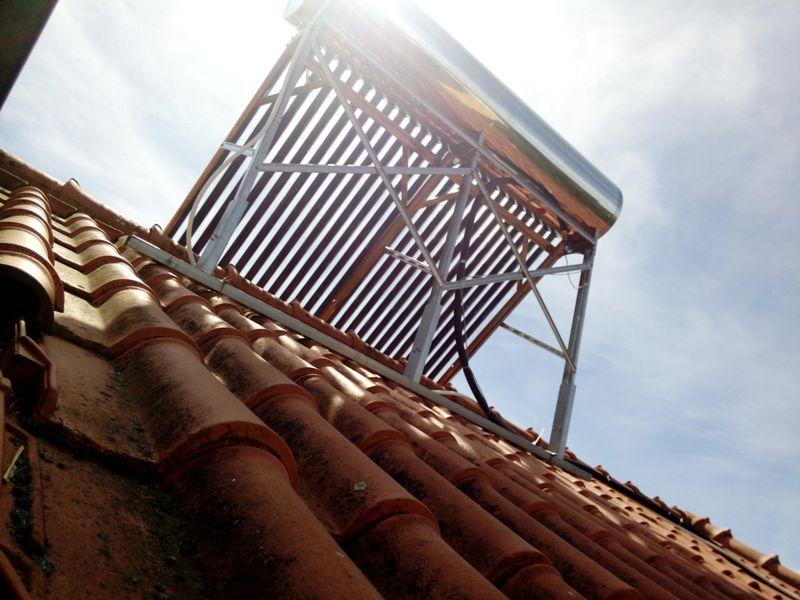

após fazer algumas contas e verificar que andava a gastar quase 400€ de gas por ano só para aquecimento de agua decidi investir nas energias renováveis
é um sistema de tubos de vácuo de fluxo directo ou seja a agua que é consumida é aquecida directamente no tubo de vácuo
o deposito não é pressurizado e não tem resistência eléctrica (embora de para colocar) nem serpentinas
como sistema de apoio continuo com o velhinho esquentador, tenho um termómetro que me indica a temp. que esta no deposito e decido através de uma válvula manual qual sistema usar (esquentador ou painel)
o deposito é de 250 litros (somos 2 adultos + 2 crianças em casa)
tenho o sistema instalado a um mês e na semana passada tiveram temperaturas exteriores de 28/29º consegui ter no deposito agua a 93º
deixo algumas fotos
