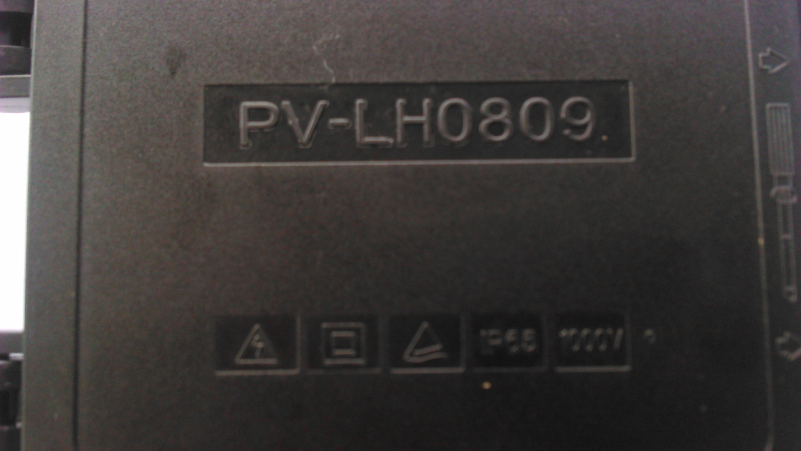

Olá amigos, sou novato e gostaria da ajuda dos senhores pois não sei como conectar essa junção box(caixa de passagem).
As informações contidas nela são as seguintes:
* PV - LH0809
* IP 65
* 1000V

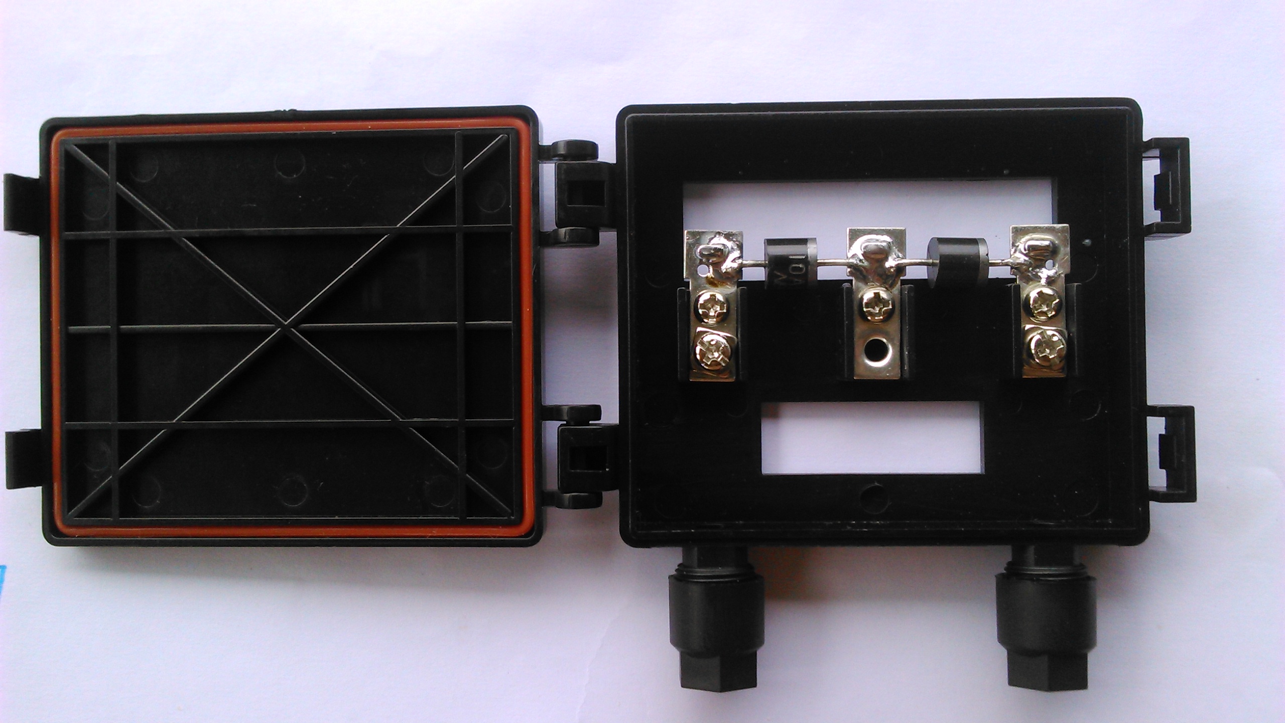

Ela possui dois (2) diodos ligados em SÉRIE, e cada um é de 10A como nas fotos a baixo e possuem a seguinte inscrições:
* 10A10A NB
Minhas dúvidas são:
- É somente o cabo positivo (+) ligado a série de diodos?
- O cabo negativo (-) é baypassado pelos diodos, e conectado direto ao lado negativo das células?
- O terminal positivo que vem das células é ligado ao ANODO ou no KATODO da série de diodos?
- Nesse esquema de ligação de diodos em série é para um painel de 20A?
- Se possível gostaria de receber um pequeno esquema, ilustrando a ligação.
Obrigado amigo pela ajuda!!

Olá amigo, já que ninguém se dispôs a ajudar, eu vou dar minha contribuição a você e mais alguém do fórum que estiver
com a mesma dúvida. A ligação é feita conectando o positivo no lado positivo do dioto, ou seja o lado com a lista cinza,
e o negativo do outro lado sem listra.
