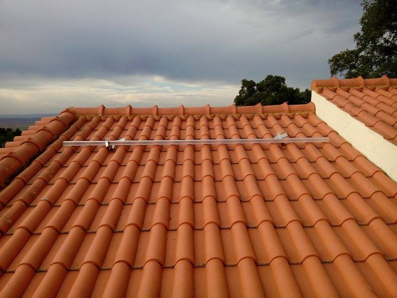

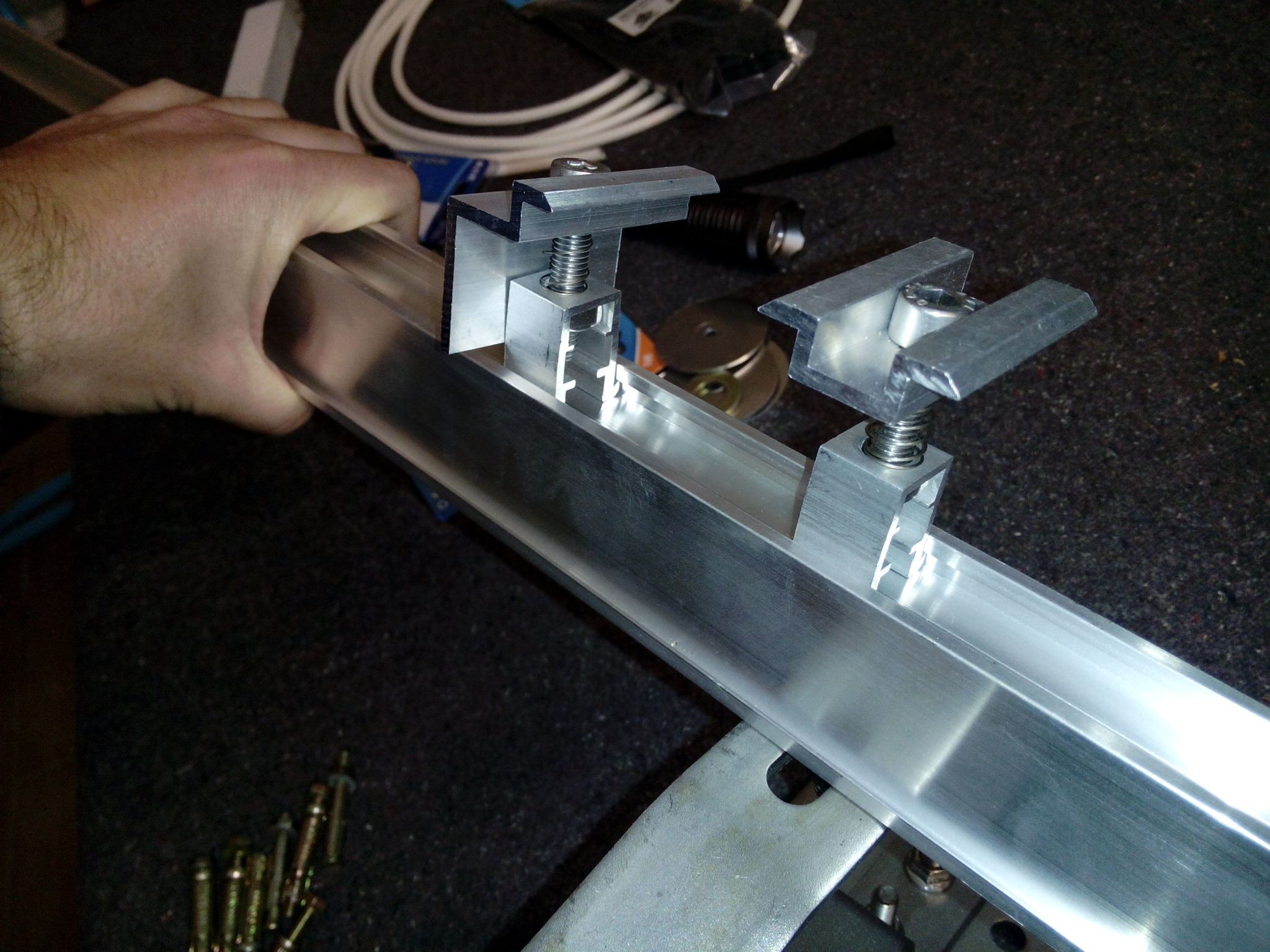

Após algum tempo a fazer contas decidi avançar para o autoconsumo ao invés do sistema com baterias.
o material que vou instalar vai ser o seguinte:
- 3 paineis REC Twin-Peak 250W
- micro-inversor 1 APS 500 + 1 APS 250
a montagem sou eu que vou fazer
Já tenho os APS e a estrutura, já comecei a fixar os salva telhas para fixar a estrutura
os painéis em principio chegam amanha

Re: Autoconsumo 750W - Fsilva
Qual a inclinação ideal para os painéis?
Este telhado tem 17° de inclinação

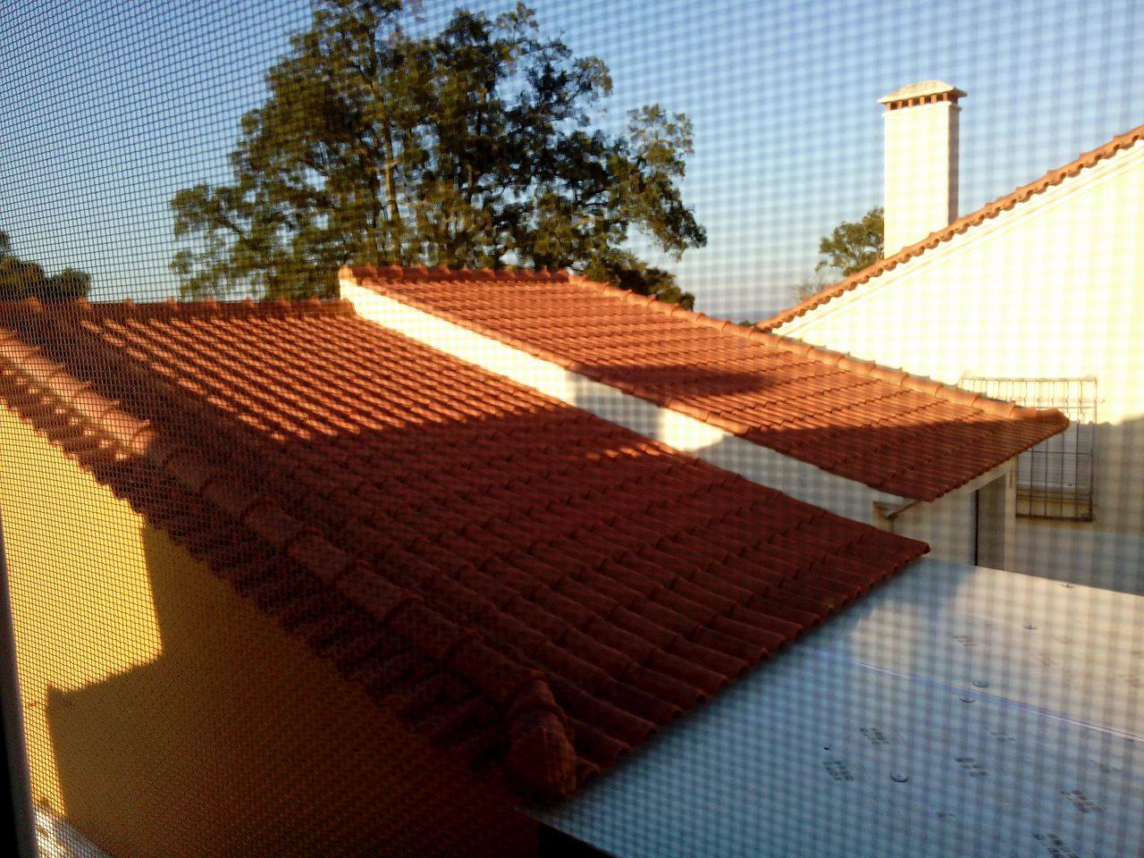

Parece-me um bom telhado, mas não vais ter problemas com sombreamento, ou a sombra só vai até meio do telhado e os módulos vão ficar no topo?
Não há nada pior do que sombras na energia solar fotovoltaica.
fsilva
- Mensagens: 88
- Registado: quinta abr 09, 2015 10:25 am
os paineis vão ficar no topo do telhado e a sombra só vai até meio
este sombreamento só acontece no pico do inverno (novembro, dezembro e janeiro), nos restantes meses o sol vai mais alto e não há problema

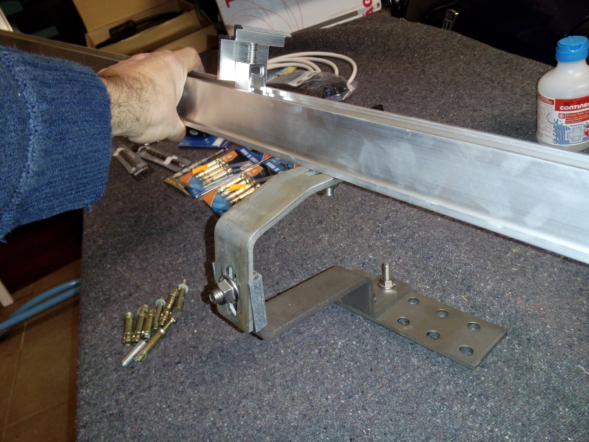

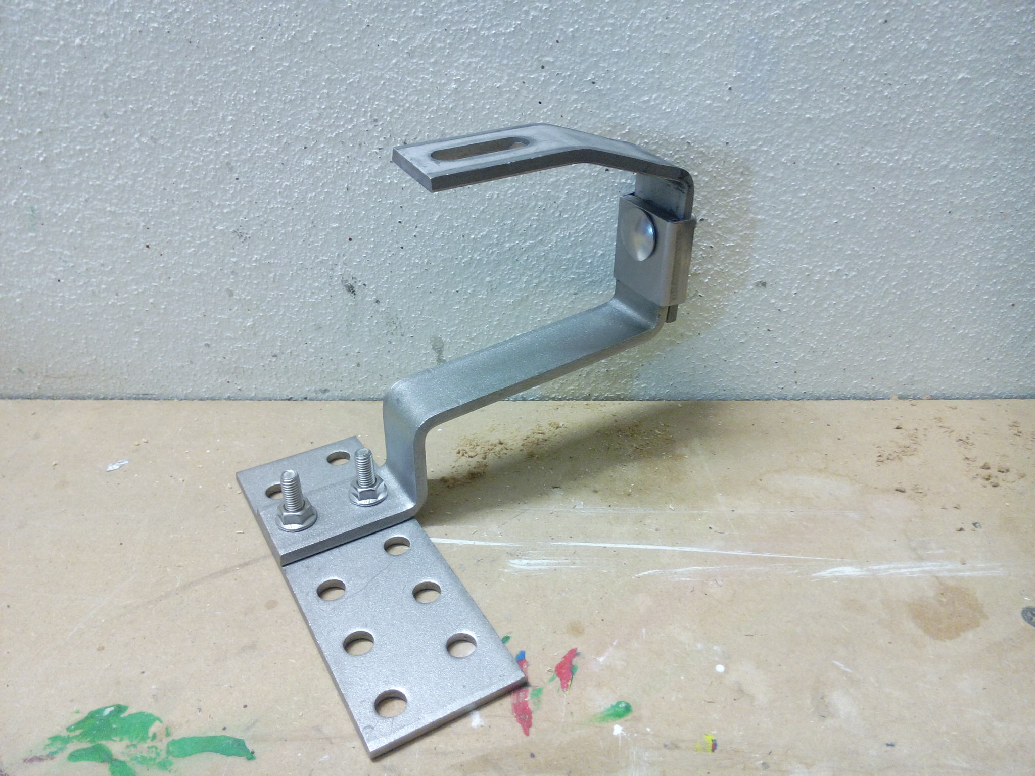

o custo total ficou em 1140€ já com estrutura,
as fixações são feitas com 4 salva telhas
depois coloco fotos com mais pormenor

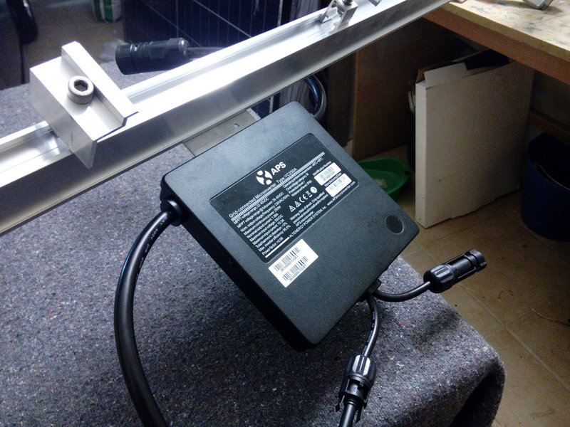

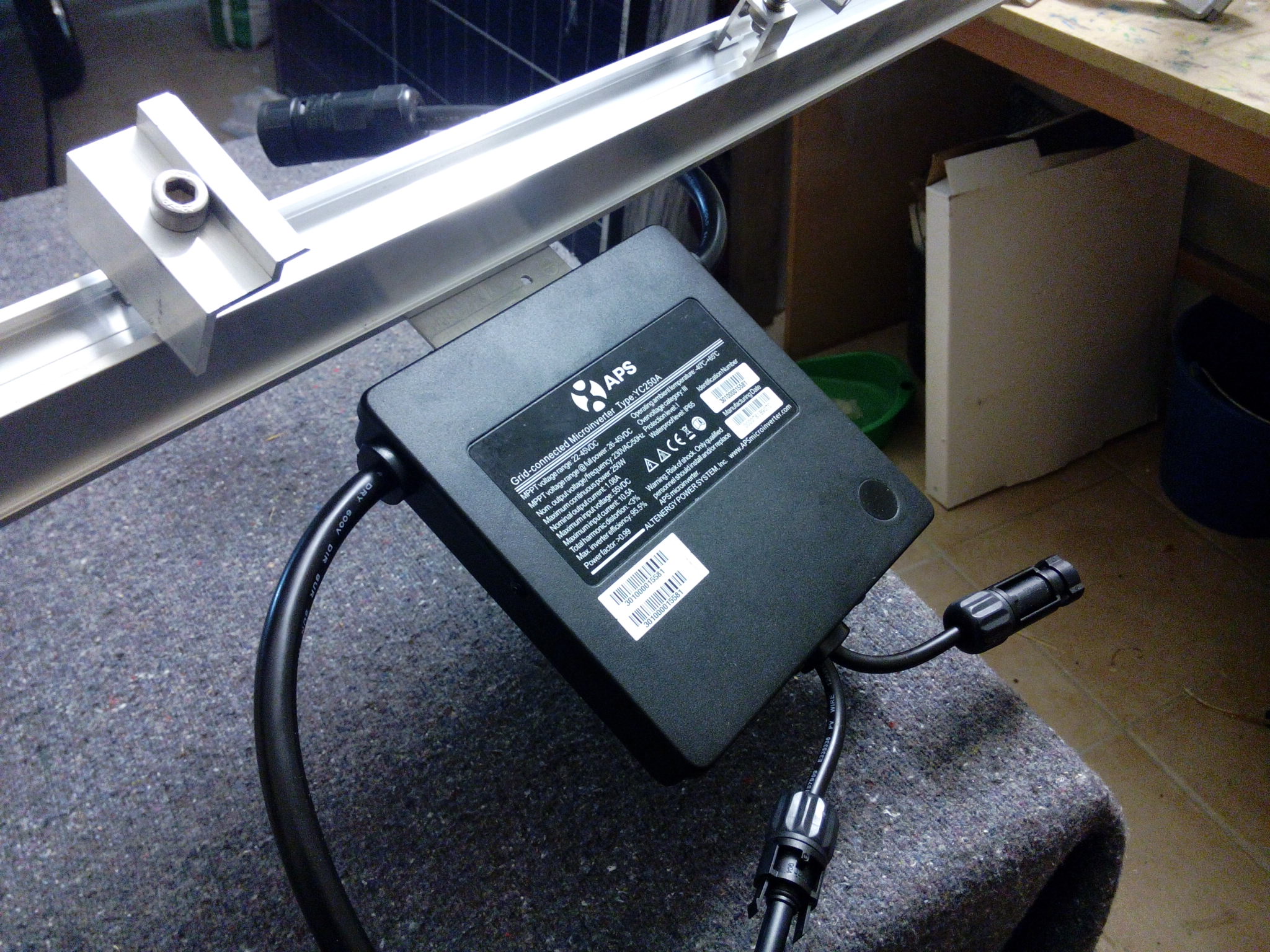

vou tentar colocar os microinversores debaixo de telha (entre a telha e a placa da garagem)
ao menos não apanha com chuva, humidade e sol
Os micro inversores geralmente são presos nos painéis ou na estrutura onde fixas os painéis, agora nesse não estou a ver nenhuma peça de fixação (pode ser da foto).
A Green Power já ultrapassou os 200KW mês (no verão)
- Mensagens: 1899
E é fácil posteriormente chegar ao sítio dos micro inversores? É que se entretanto for necessário trocar algum, por exemplo, convém estar à mão...
Vê o manual dos microinversores. Se não veio com o equipamento (os meus são Involar e não traziam), saca-os da net.fsilva Escreveu:vou tentar colocar os microinversores debaixo de telha (entre a telha e a placa da garagem)
Embora seja recomendado instalar o micro à sombra, é necessário deixar espaço livre e ventilado à volta do microinversor, o qual pode atingir em funcionamento temperaturas até 80ºC (informação do Enphase). Assim, para além do inconveniente da manutenção, o arejamento deve ser deficiente sob as telhas.
o melhor é não inventar e colocar os microinversores fixados na estrutura
Mais uma duvida,
na ligação dos microinversores à tomada que espessura de cabo devo usar? vai ter no máximo 4 metros de distancia
estava a pensar usar fio de 3X1.5mm
chega, não chega??
Os micro inversores fixem-nos na estrutura, nunca nos módulos ou podem ficar sem a garantia dos mesmos.
Na estrutura ficam protegidos da chuva directa, pois ficam por baixo do módulo.
A secção de 1.5 mm2 dá, mas eles costumam vir com 2.5mm2.
