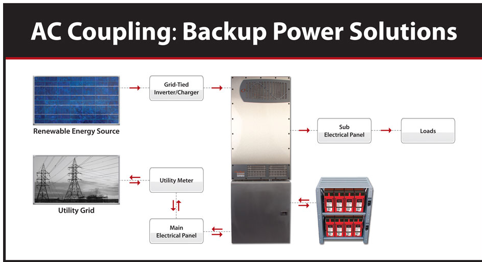

Este aparelho (da OutbackPower) parece fazer o trabalho necessário:
As esfecificações estão aui: http://www.outbackpower.com/downloads/d ... csheet.pdf
e uma explicação detalhada de tudo o que envolve, em termos de funcionamento e segurança, está aqui: http://www.outbackpower.com/downloads/d ... cc_new.pdf
O seu preço é de USD1000 - parece pouco para um caixote tão grande, mas não sei se precisa de mais alguma coisa. Já começa a ser muita areia para a minha camioneta.

Pelo que tenho andado a ler realmente é complicado. Também já vi isso do AC coupling, e sei que micro inversores da enphase são compatíveis com alguns inversores para baterias, como uns xantrex. Mas para baterias pequenas não deve compensar.
