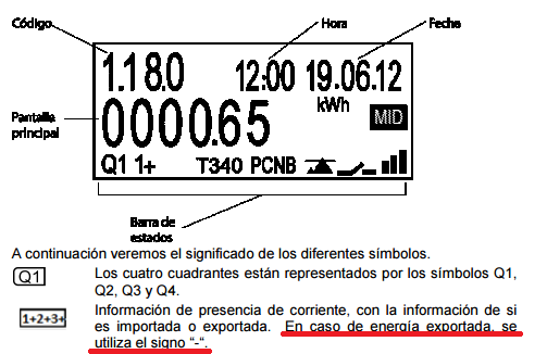

Em princípio isso não deverá acontecer. Mas este é um dos papões que para aí circula. A possibilidade de as elétricas alterarem à distância o software. Embora as características do contador digam que ele tem "Metrological locked software", penso que isso significa que ele não pode ser alterado na parte que se refere à medição, quando tens software, as possibilidades de intrusão são sempre admissíveis.
Podes tentar o seguinte: perto da hora do almoço, com céu de preferência limpo, vais estar a produzir muito. Desligas todos os disjuntores exceto o do fotovoltaivo. Vês o que altera no contador. Se ele contar às centésimas de kW como o modelo espanhol (Manual:http://www.arkossa.com/descargas/catalogos/cx1000.pdf), em poucos minutos vais injetar na rede uma quantidade legível. Ex: Se os painéis estão a produzir 800W, então, 800Wh/60min = 13W por cada minuto.
- Se a precisão for às centésimas , em 1 minuto, ele teria que aumentar uma casa centesimal, se estivesse a somar o que injetas.
- Se a precisão for às décimas , em 100/13= 8minutos, ele teria que aumentar uma casa decimal, se estivesse a somar o que injetas.
- Se a precisão for às unidades, terás que esperar 1000/800 = 1,25, ou seja, 1 hora e um quarto (no máximo, pois ele pode estar na altura perto de mudar de unidade) para ver o resultado.
De qualquer forma, no manual acima referido também diz que deverá aparecer o sinal "-" se estiveres a exportar.
Se, passados esse tempos ele não somar o que estiveres a exportar e o sinal "-" estiver visível, concluirás que está tudo bem.
O que acredito é que estará tudo bem. Apenas trocaste um contador que descontava por um que não o faz.
