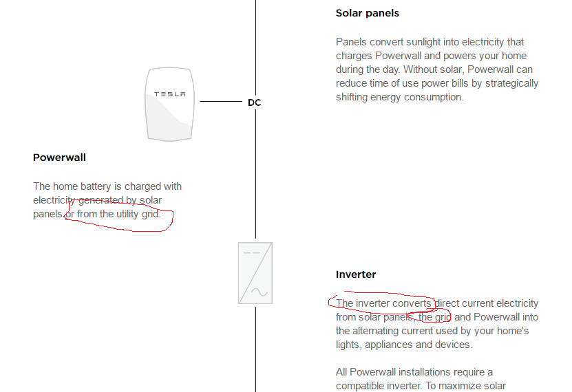

Viável é, mas terá que ter um inversor compatível e as perdas vão duplicar: AC->DC + DC->AC.
Este é parte do esquema do site da Tesla/Powerwall:
