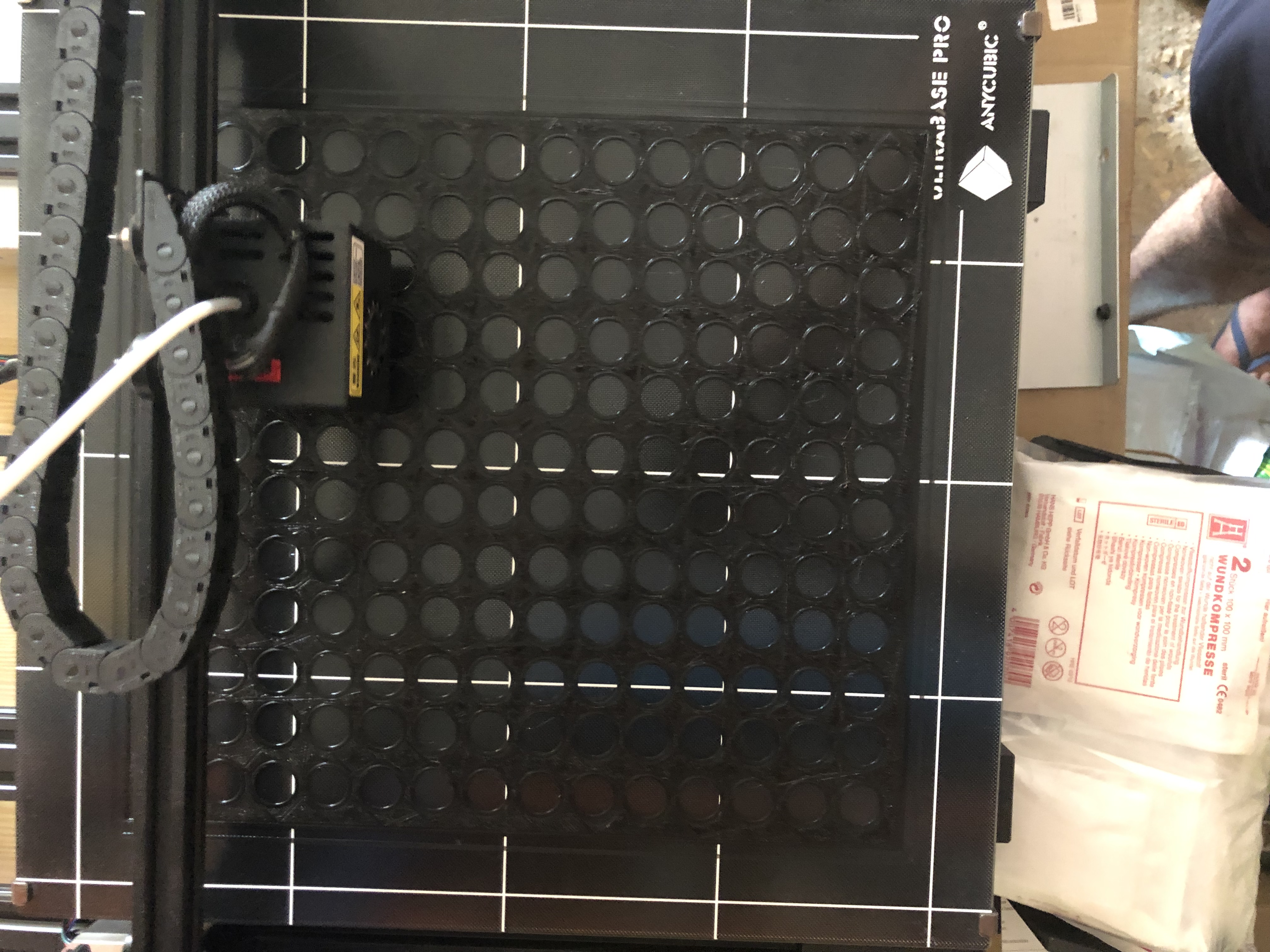

Cada suporte gasta 150g de filamento e demora 11h a ser criado

Cada conjunto de pilhas é carregado individualmente a 4.2v e assim que as 168 pilhas estão carregadas são montadas no suporte e é realizado todos os pontos de soldadura.
Neste momento já conto com 3 packs concluídos com sucesso e ligados em paralelo para garantir o balanceamento dos packs antes de serem ligados em série .
