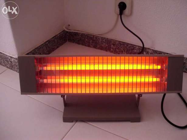

Em vez de oferecer à EDP, antes colocar um desviadore descarregar para uma carga resistiva nem que seja para aquecer a casa de outubro a maio.
Tipo este irradiador para gastar os 5.5kwh e aquecer a casa
- irradiador.jpg (22.06 KiB) Visto 11947 vezes
- Mensagens: 1899
Re: kit edp com bateria
Epa... Isso não! Isso derrota todo o propósito de poupança e eficiência energética!
