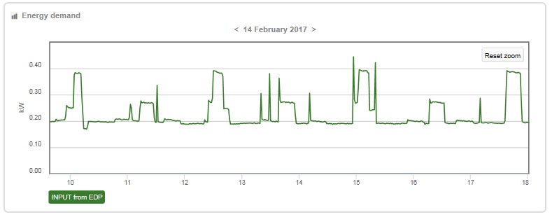

Depois de analizar o meu consumo diário, constatei que o meu standby anda na casa dos 200W e com picos na ordem dos 350W.
Ou seja, bastaria um painel de 250W ou mesmo um de 300W.
Como os telhados estão virados a SE e a SW, optei por colocar dois paines de 260W, um para SW e outro para SE de modo a ter uma produção diária mais constante ao longo do dia.

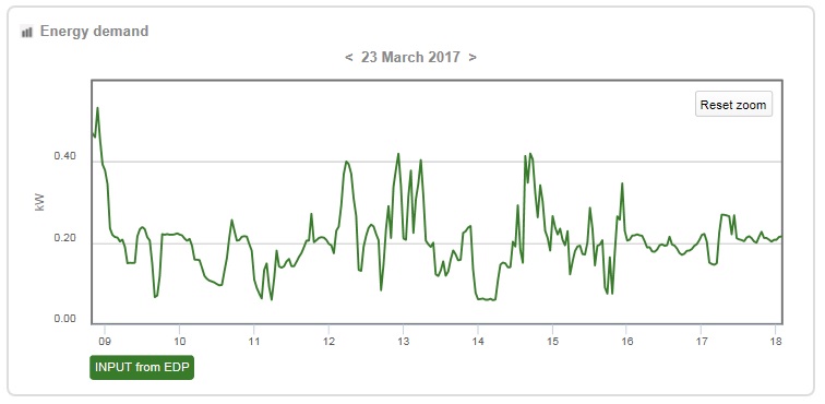

Este é o gráfico que obtenho de consumo STANDBY com os paineis:
Ou seja, como o efergy não distingue entrada com a saída... até parece que estou pior do que estava :evil:
Desisti de tentar perceber estes dados e resolvi verificar se os paineis estão ou não a funcionar corretamente.

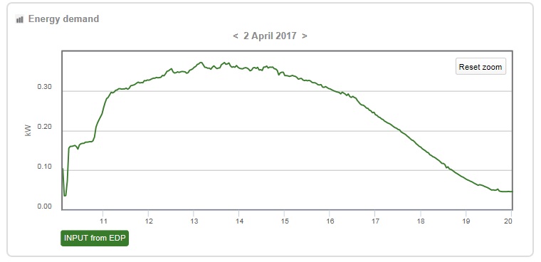

Assim, ontem, pelas 10 e picos, mudei o sensor para os paineis.
E este foi o resultado de ontem:
Conclusões:
- tenho os paineis a funcionar corretamente :mrgreen:
- tive uma produção acima de 250W entre as ~11:00 e as 17:00
- tenho o meu standby de 200W eliminado desde as ~10:10 ás 17:30
- tive uma poupança de ~1580wh :mrgreen:
- tive um desperdício de energia ~870wh (caso não a consumisse ontem) :cry:
- tenho um consumo médio de ~60W por hora de standby dos dois conversores :evil:
A FAZER:
Tenho de eliminar este standby dos conversores.... não estou para pagar umas 13h x 60 ~= 780wh de energia!!

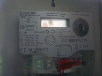

Tenho este contador:
Sabem se o mesmo está preparado para autoconsumo?
Em principio deveria de estar, fiz a comunicação do autoconsumo há vários meses e não o mudaram...
Pergunto isto porque, as várias vezes que o fui espreitar, nunca vi nenhum sinal que indicasse que estaria a injetar energia em vez de consuimir.

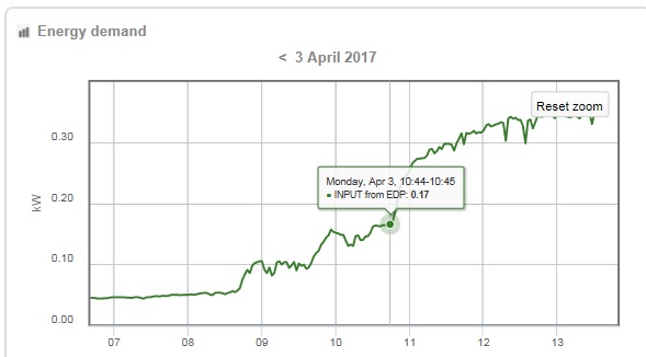

É interessante ver aqui neste gráfico o "arranque" do segundo painel:
A partir das 10:45 de hoje, o segundo painel começou também a gerar energia...

Esse contador parece igual ao que me colocaram apos a comunicaçao previa
Ja viste o manual do mesmo para saberes quando injectas?

No site oficial SagemCom:
http://www.sagemcom.com/smart-city/smar ... -cx1000-3/
tem lá as seguintes especificações:
BASIC FEATURES [Hardware]
Current : 5(60) A
Power supply : 230 V
Frequency : 50 Hz
Class 1 or 2 accuracy for active energy
Class 2 accuracy for reactive energy
DIN or BS connection
TARRIF MANAGEMENT [Hardware]
Single tariff, 230 V Tariff Input or Built-in Real Time Clock
Up to 6 active energy registers
1 export energy register
6 maximum demand registers
Programmable load profiles
12 historical records
COMMUNICATION [Hardware]
Pulse output *
1 or 2 relay outputs *
Optical interface
AMR through IEC 62056-31 bus output *
ANTI-FRAUD FEATURES [Software]
Record of :
- Power supply time
- Energy consumption time
- Date & time of programming and cover openings
Non-consumption indicator
Phase reversal indicator
Protected access to programming functions
Portanto, creio que faz distinção da consumida e da exportada.
Seria interessante era ver o valor da exportada que ele contabiliza...

Bem.... como nunca vi no contador algo que me indicasse que estava a fornecer energia à rede, mesmo quando só tenho o standby e um dia de sol a produzir mais de 300W) resolvi ligar para a EDP distribuição, pelo 808 100 100.
Depois de lhe dar o CPE, o resultado, o contador não é compatível com o autoconsumo! :evil:
Segundo a EDP, tinham um pedido/autorização para a subsitutição do contador desde novembro do ano passado!
Como fiz o registo no SERUP em outuburo, faz sentido.
O que não faz sentido é não terem alterado o contador até hoje!
E só a meu pedido o vão fazer.
Ficou agendado para a próxima segunda.
Devia de ter ligado ontem, podia ser que mo mudassem hoje. ;)
Resta saber se, o atual contador conta a energia fornecida como consumida!!!! :evil:
