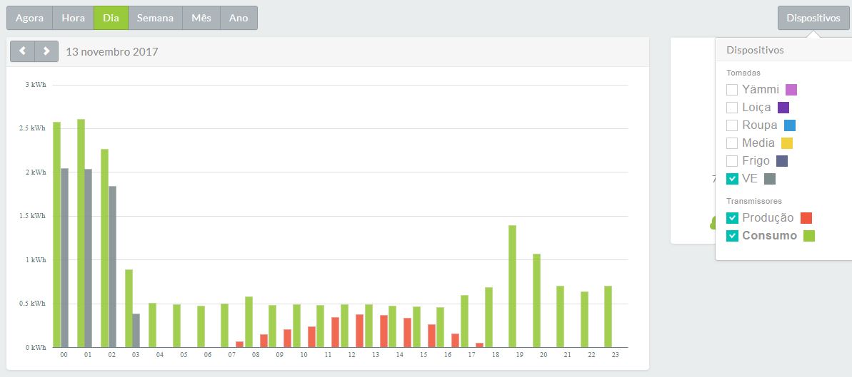

Re: O meu projecto de autoconsumo (ainda sem paineis )
Por aqui os dias são geralmente assim...
